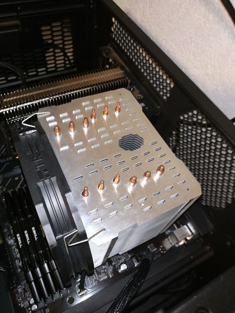

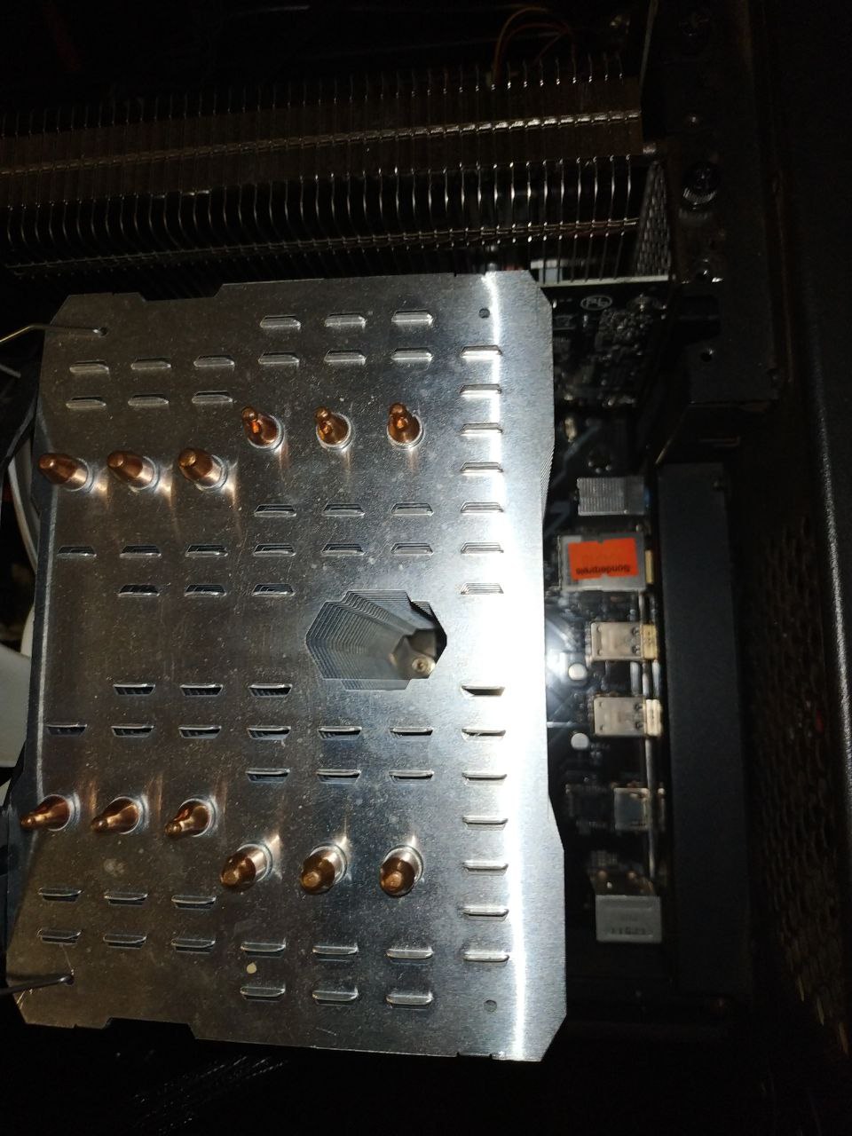

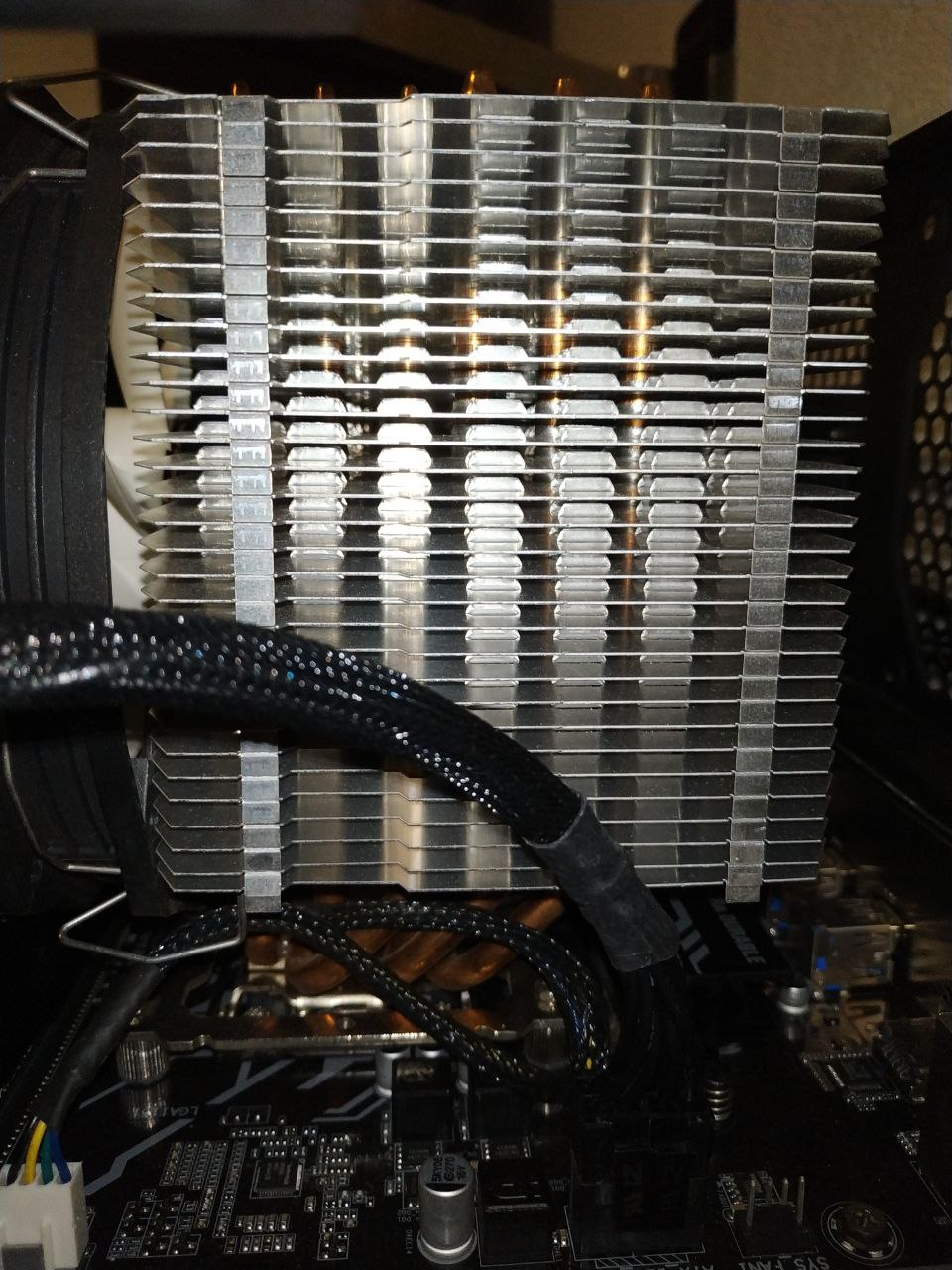

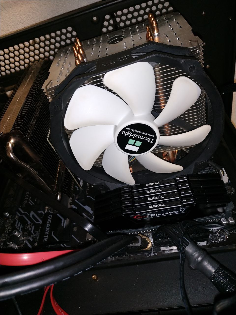

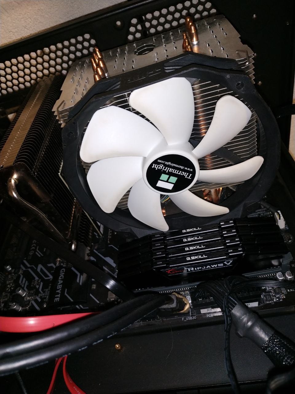

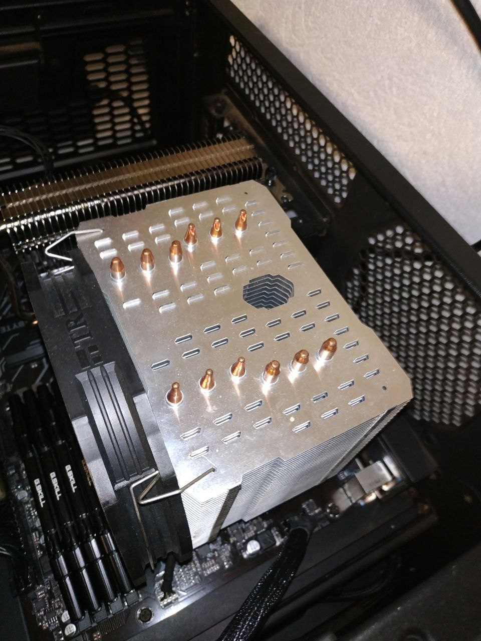

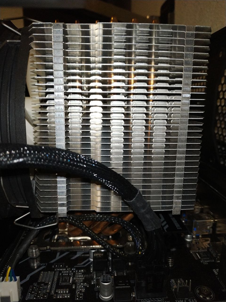

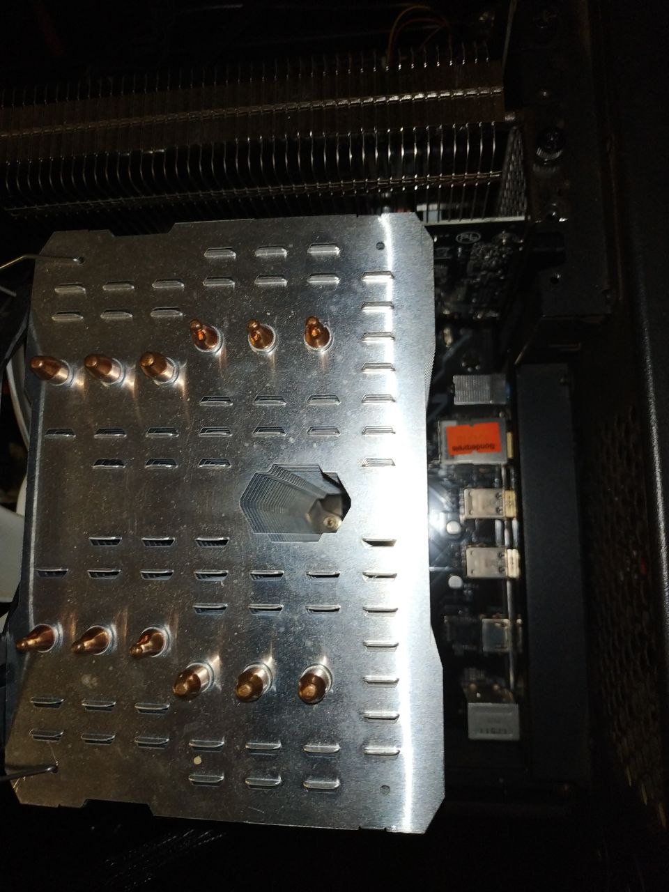

Hallo liebe Forengemeinde, habe mir auf Kleinanzeigen folgendes Aufrüst-Kit geschossen:
Mainboard: Gigabyte Z370P D3
Prozessor: Intel i7 - 8700K @3,7Ghz
32GB Ram und der Lüfter...
Leider erreiche ich den Verkäufer nicht mehr. Ich kann das System auf 4,5GHz bringen, dann wird der Prozessor doch recht heiß unter Last (rund 95 Grad Celsius und mehr). Auch ist der Lüfter doch recht laut unter maximaler Auslastung. Ich wollte mir daher eventuell einen besseren Rotor(?) verbauen, heißt das so? Es scheint da wohl verschiedene Größen zu geben. Der aktuell verbaute von Thermaltake hat einen Durchmesser von rund 15 cm (bezogen auf den Gehäusedurchmesser, in dem der Ventilator verbaut ist, er sollte also 140mm haben) und ist etwa 2,5cm tief.
Meine Frage: erkennt jemand diesen CPU Kühler anhand der Fotos und welcher Rotor (Lüfter) sollte am besten drauf? Macht es Sinn eventuell einen Zweiten zu installieren? Dieser Alu-Kühlkörper scheint Löcher für einen 2ten Ventilator zu haben...
Ich bin leider wirklich kein Profi in diesen Dingen und wollte gerne eure Meinung hören. Ich hoffe, die Fotos sind aussagekräfig genug, wollte das jetzt nicht ausbauen...

Ich glaube das ist der Thermalt̵a̵k̵e̵right Macho. Hatte ich auch mal und das ist immer noch ein sehr guter Kühler. Der Lüfter ist auch top, also kein Bedarf, den zu tauschen.
Reaktionen: madmax2010 und CaptainPicard
@YouTuber das ist nen Thermaltake Thermalright Macho (ich glaub Rev B) der ist eigentlich schon gut.
Das Problem die Klammern passen nur für 120mm Lüfter.
Das viel größere Problem ist wohl dein OC. Bei wie viel Spannung läuft die CPU denn überhaupt bei 4,5 GHz?
Die zweite Frage ist wie sinnvoll das OC überhaupt ist. Ich kenn mich da aber bei Intel nicht wirklich aus.
Du könntest es mit nem 120mm Artic P12 Max versuchen https://geizhals.de/arctic-p12-max-schwarz-acfan00280a-a2902291.html
Ich würde für OC auf nen andrenen Kühler setzen:
https://www.amazon.de/Thermalright-CPU-Luftkühler-CPU-Kühler-TL-C12-PWM-Lüfter-Aluminium-Kühlkörperabdeckung/dp/B0B535ZLSV/
https://www.amazon.de/Thermalright-Luftkühler-Heatpipes-CPU-Kühler-Technologie/dp/B0CL9J6W5W/
https://www.amazon.de/Thermalright-CPU-Luftkühler-CPU-Kühler-Technilogie-S-FDB-Lager/dp/B0BTD4F6RY/

@Aslo Ja der Macho ist gut aber eher auf Leise Kühlung ausgelegt:
  • großer Lamellenabstand
  • mit maximal 1300 U/min sehr langsamer Lüfter
Der TE benötigt aber wohl maximale Power, ob das ganze überhaupt Sinnvoll ist kann nur der TE ermitteln.

Gegenüber dem ersten und ihn dann gegen dessen Luftstrom blasen lassen? Der Kühlkörper hat dort bloss die Haltebohrungen, damit man die Position des einzigen Lüfters wechseln kann.
Bei Luftkühlung soll ein sich durch das gesamte Gehäuse ziehender kontinuierlicher Luftstrom erzeugt werden, der vorne unten kalte Luft ins Gehäuse einsaugt und hinten oben die erwärmte Luft wieder raus befördert. Und alle Lüfter innerhalb des Gehäuses sollen die von ihnen bewegte Luft in diesen Luftstrom hineinbefördern, damit sie vom Hauptstrom mitgenommen wird. Das bedeutet, dass man niemals gegen den Strom schwimmen und Lüfter an Stellen anbringen sollte, an denen sie den Luftstrom behindern, weil sie ihn stören.
Also frag Dich ganz einfach, ob es Sinn macht, an genau dieser Stelle einen gegenläufigen Luftstrom zu erzeugen oder einen Lüfter anzubringen, der schon wegen seiner Masse zum Hindernis werden könnte.

Bau mal hinten einen Lüfter hinter den Kühler ins Gehäuse, der die Abwärme direkt rauszieht.

der Lüfter zum CPU Kühler ist schon gut. Denke auch, dass der ein oder andere Gehäuselüfter da mehr bringt.
und dann auch etwas mehr Platz zur Wand lassen. (siehe Bild)
