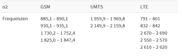

Hier gibt es eine halbwegs komplette Liste
https://www.teltarif.de/frequenzen-mobilfunk-netzbetreiber-uebersicht-lte-2017/news/68488.html

xexex schrieb:
xexex schrieb:
1526681775248-png.680487
Wenn man keine Ahnung hat einfach nichts schreiben BITTE!
Du gibst dir selbst die Antwort. UMTS 2100er Band kein 1800er Band
