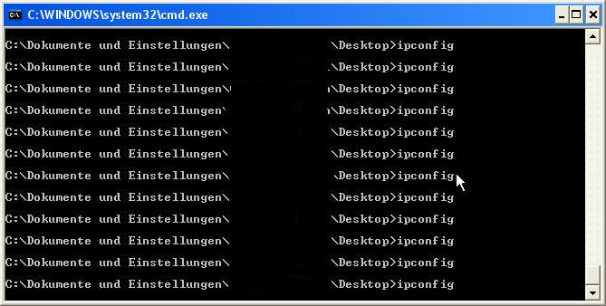

Eigentlich sollte die Batch ja funktionieren, aber ich bekomme ne Endlosschleife. Hat jemand das gleiche Problem?
Hab mit der Batch bisher auf noch keinem Rechner ein Problem gehabt und derzeit muss ich an echt viele Rechner ;)
Hm. Die Batch funktioniert nur in meinem system32 Ordner, wo sich auch die ipconfig.exe befindet. Aber der Ordner steht auch in der PATH Umgebungsvariablen.
//edit
Bei einem anderen tritt auch eine Endlosschleife auf.

Merkwürdig, scheint so als ob er das pause nicht so recht weiß zu interpretieren. Hast du vielleicht eine Englische Windows XP Version?
