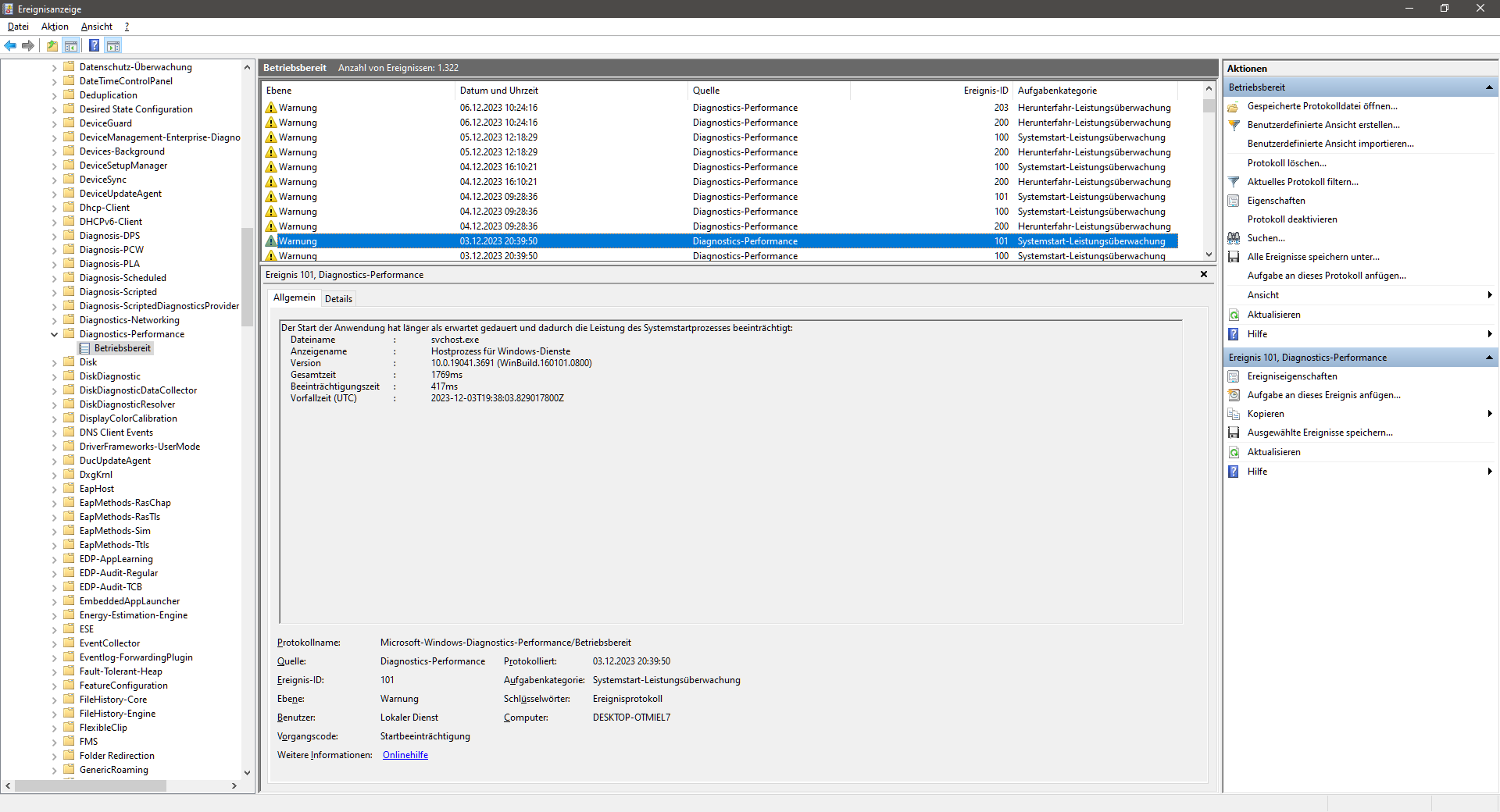

Schau mal in die Ereignsanzeige, unter "Anwendungs- und Dienstprotokolle/ Microsoft/ Windows/ Diagnostics- Performance/ Betriebsbereit.
Da werden alle Start und Herrunterfahr- ereignisse gespeichert. Wenn es da verzögerungen gibt, sollten die da drinn stehen und auch warum.
Wie zum Beispiel hier.
