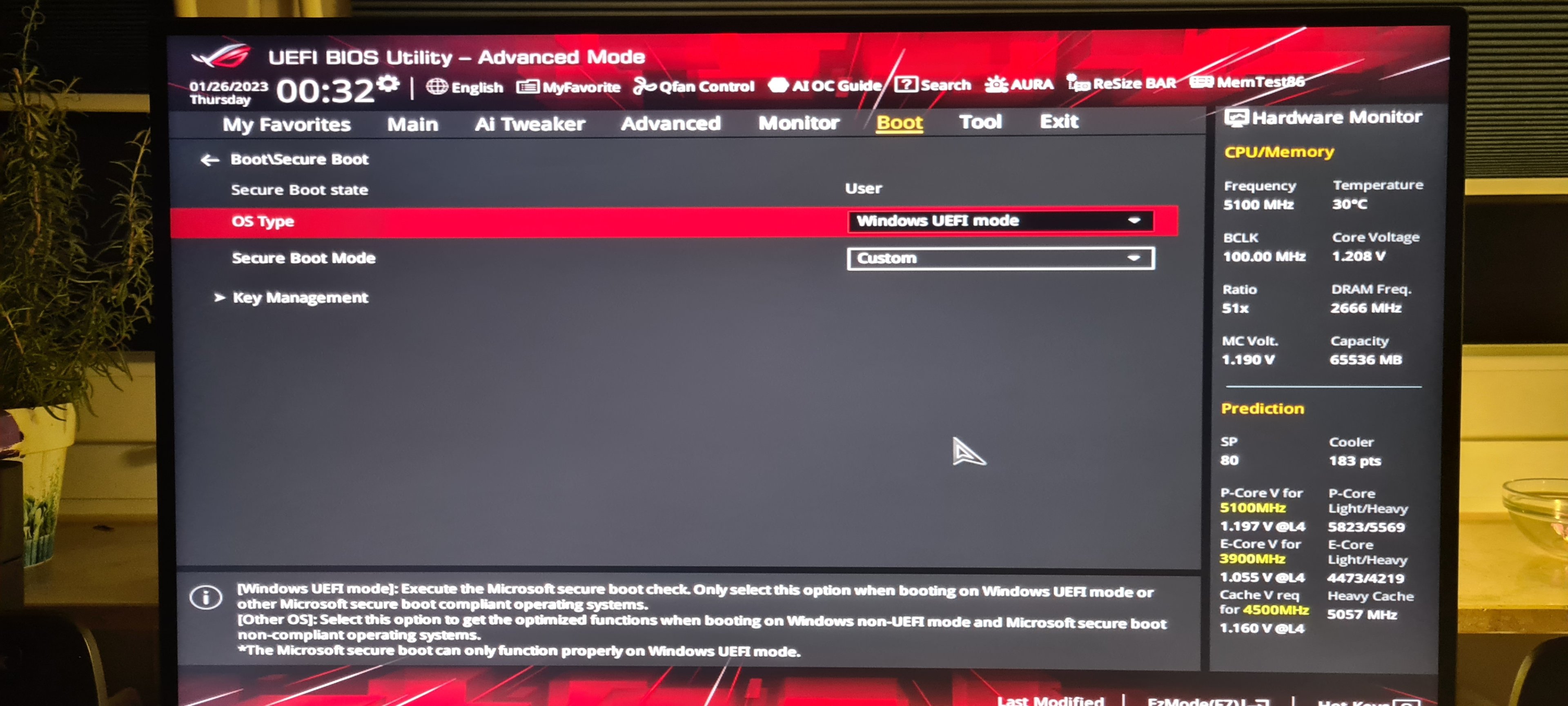

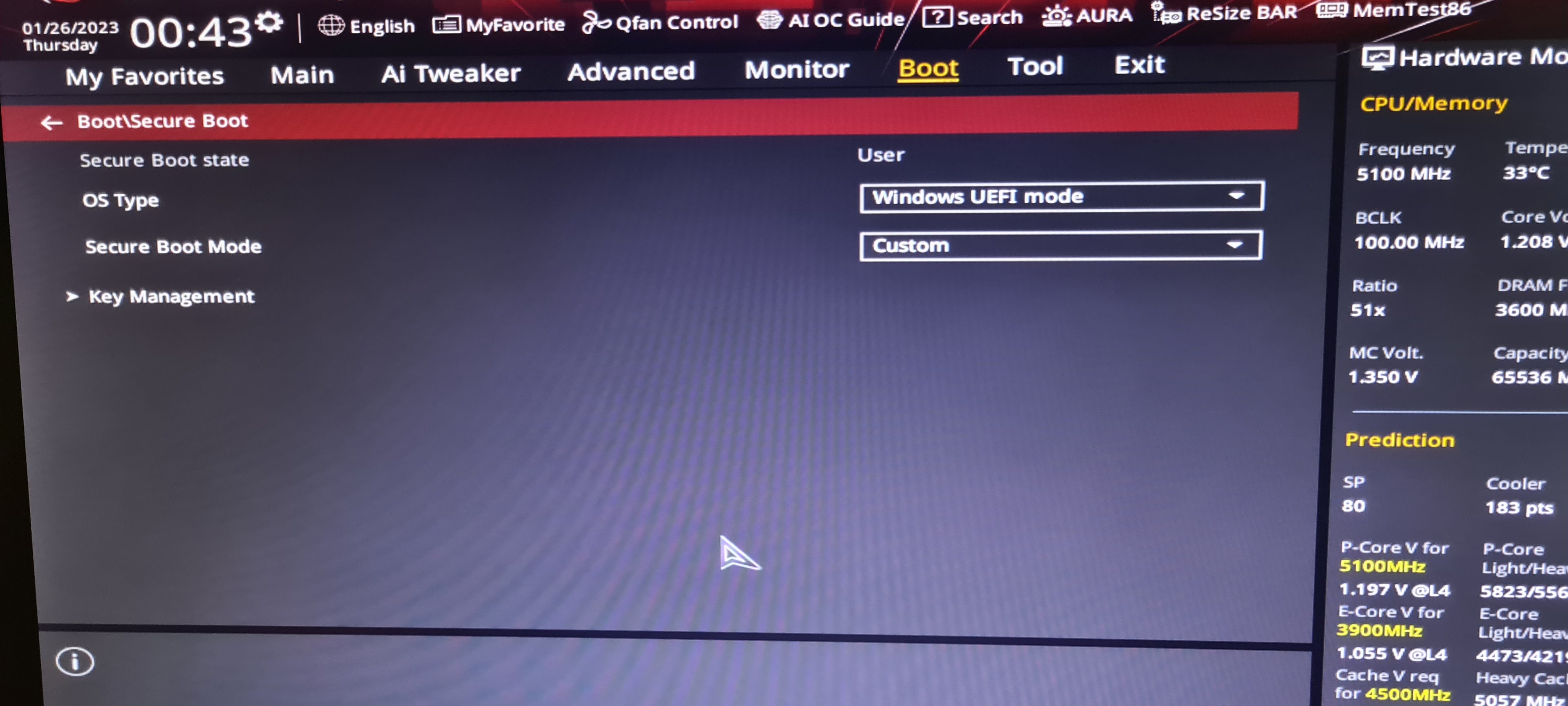

Habe unter Boot -> Secure Boot OS Type auf Other OS oder UEFI mode geschalten und Secure Boot auf Standard oder Custom. Ohne Änderung. Platte wird erkannt im Bios. Ich denke irgendwo steckt in der Bioskonfiguration der Wurm drin.

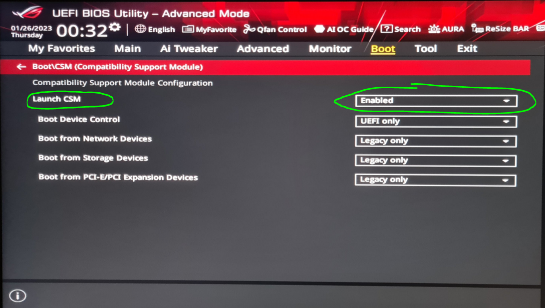

CSM (Other OS) auschalten im UEFI (BIOS), auf UEFI only gehen
und der Windows Bootmanager muss an erster Stelle stehen zum booten, im Bootmenue.

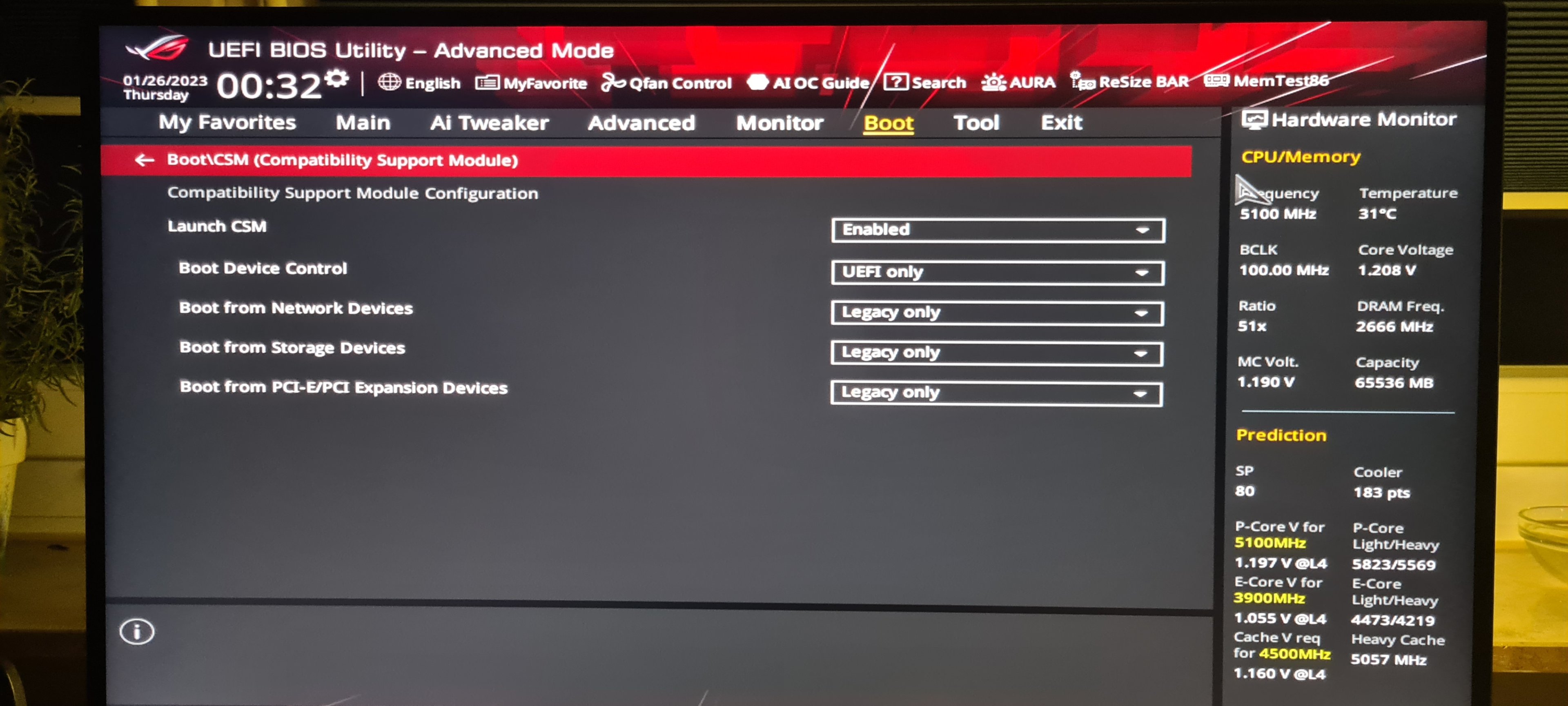

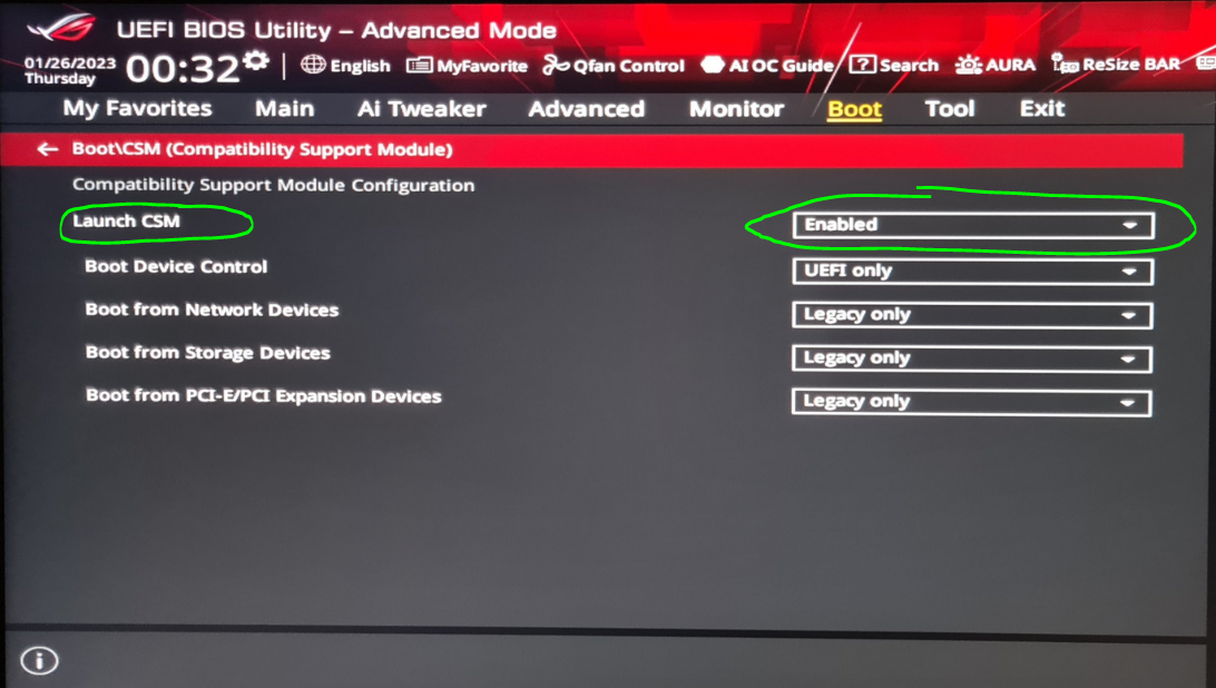

Du hast CSM noch an:

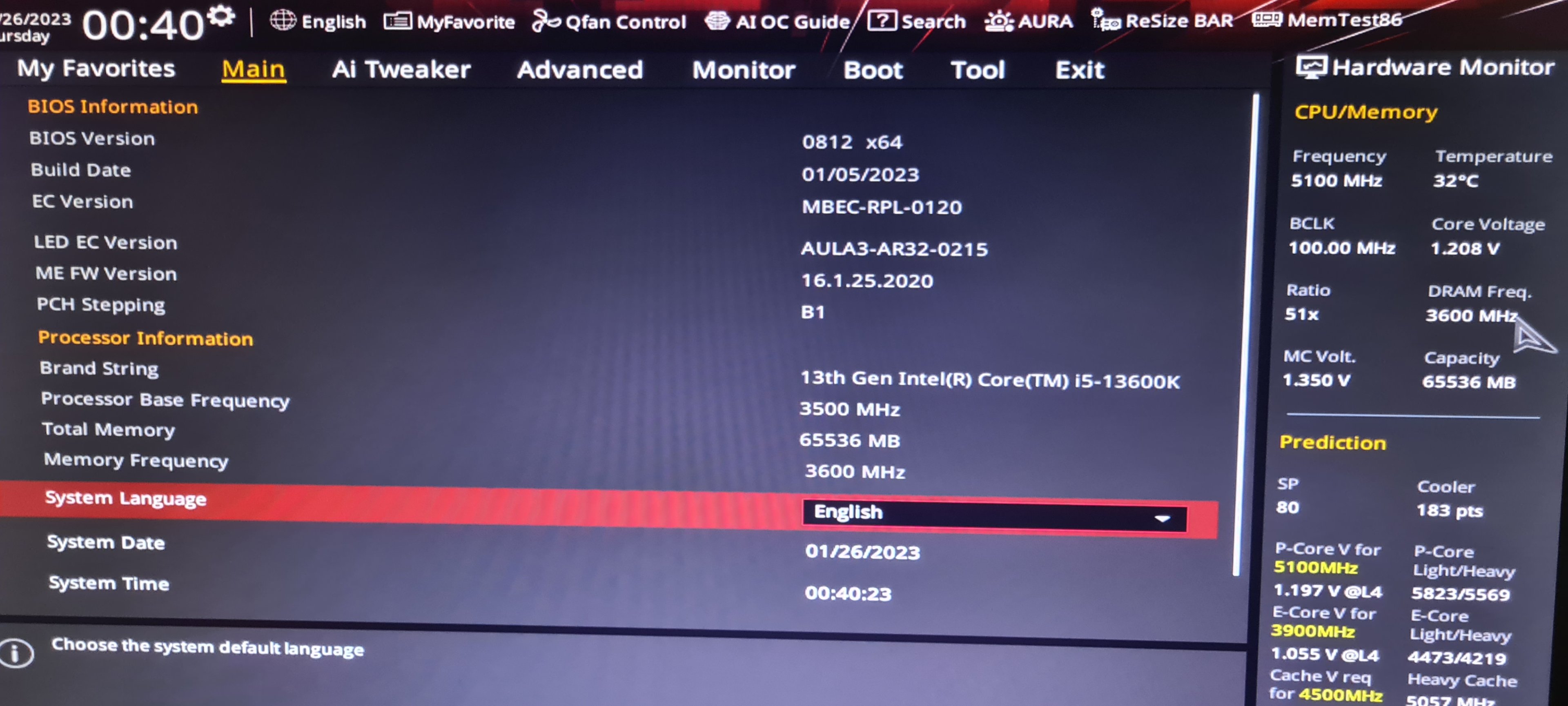

Dann mach das Intel ME Firmware Update auf Version 16.1.25.2020.
Glaube die Version ist schon installiert?

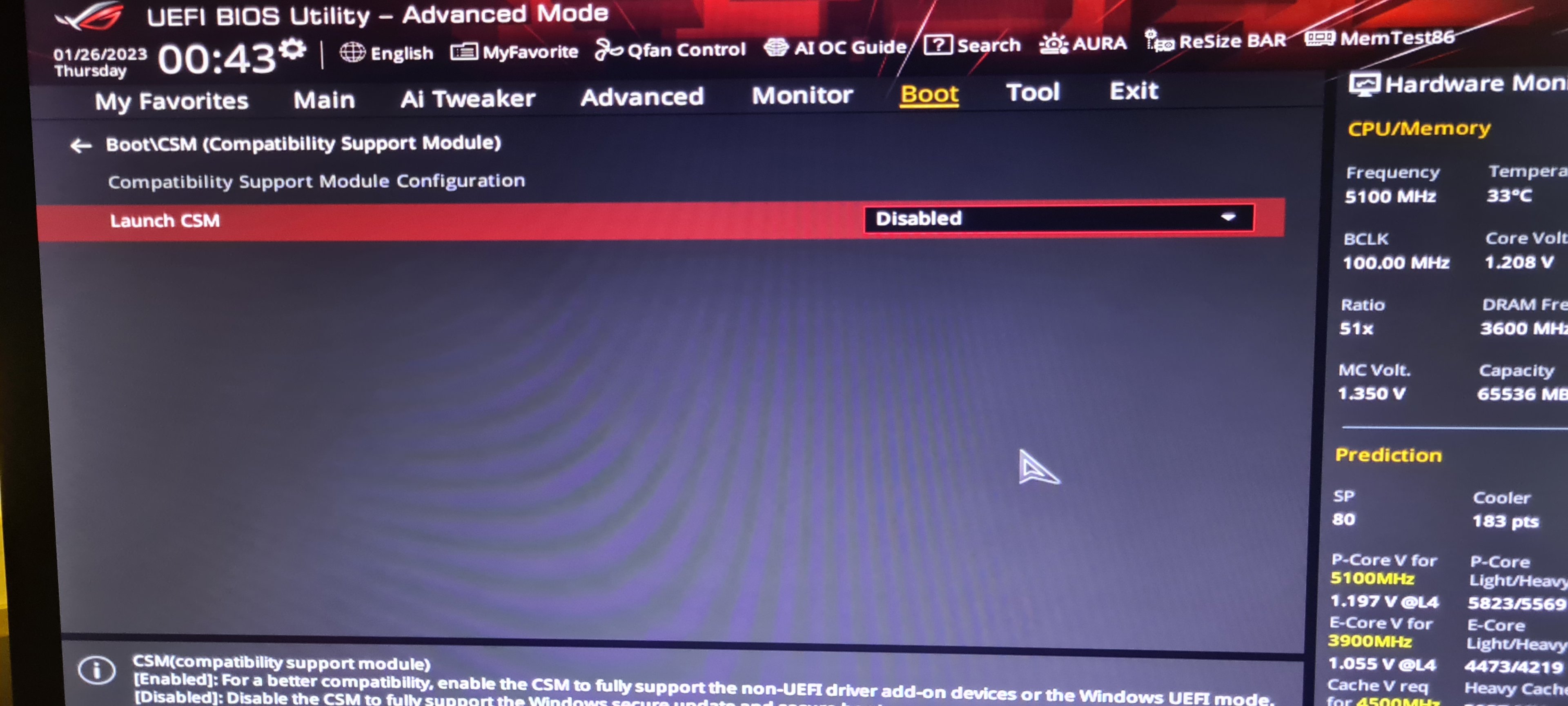

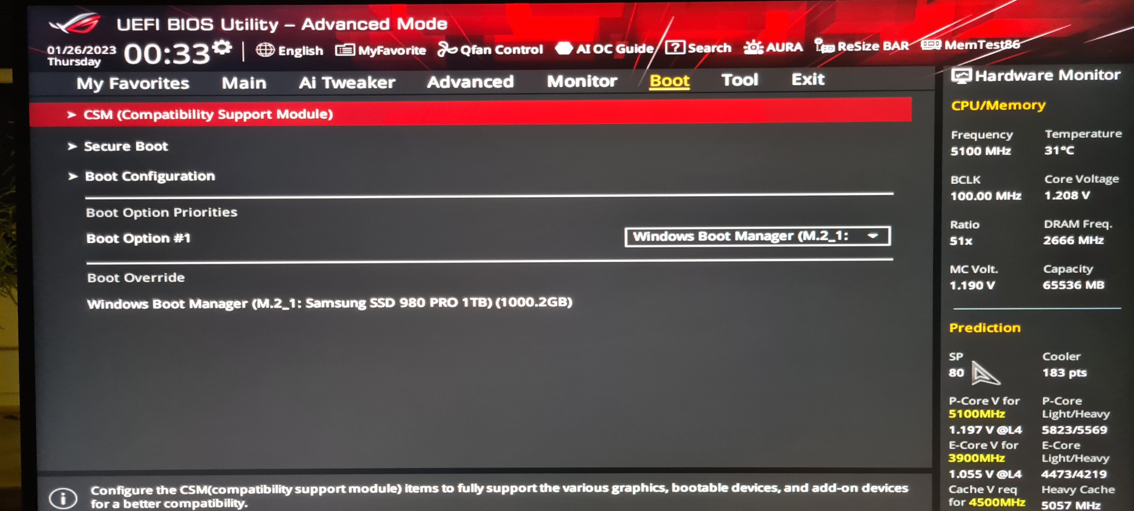

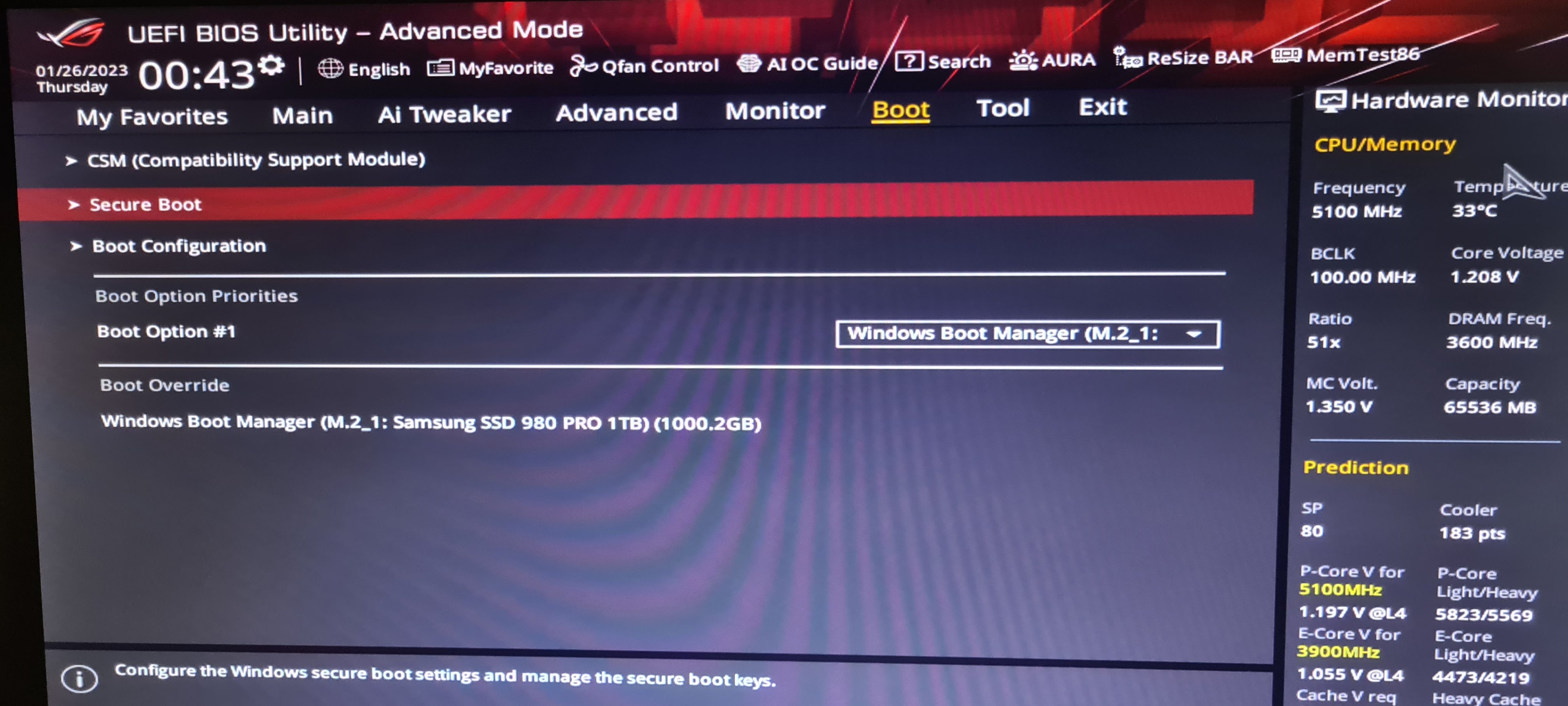

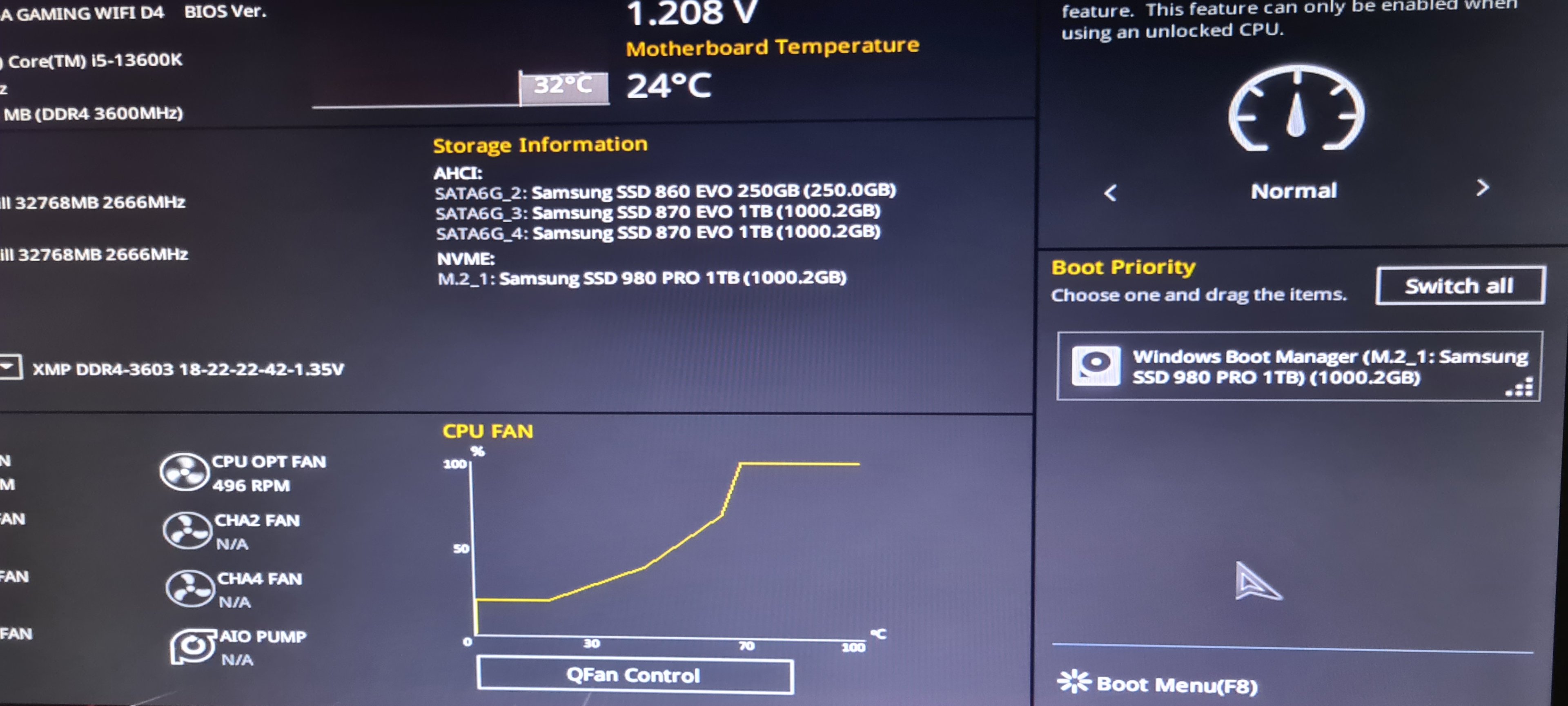

Habe es jetzt so eingestellt wie auf den Bildern zu sehen, bootet aber nicht.
Steht mal so da, aber BIOS Version 0502 enthält ME 16.1.25.1917,
frag micht wie die neuere da drauf kommt.
