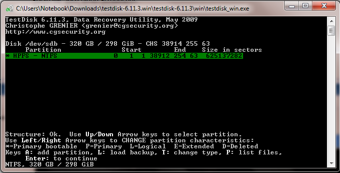

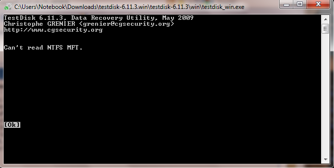

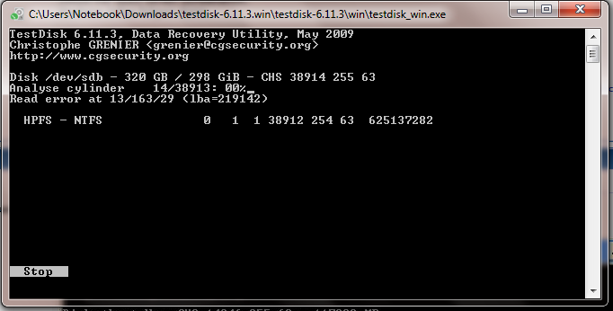

Ich habe eine 320GB externe Festplatte. Wenn ich diese anklicke erscheint nach einiger Zeit dir Fehlermeldung: "Auf I:\ kann nicht zugegriffen werden. Fehler beim Einlagern einer Speicherseite".
Bei der Datenträgerverwaltung wird das Dateisystem RAW angezeigt. Ich hatte einen chkdsk in der Eingabeaufforderung gestartet. Dieser hat aber dermaßen lange auf 0 Prozent gestanden, dass ich ihn einfach abgebrochen habe.
Ich habe das aktuelle Testdisk 6.11.3.
Wäre super wenn mir jemand bei der Analyse und beheben des Problems helfen könnte.
Danke!
Viele Grüße
Ich will halt nur nichts falsch machen, da die Daten sehr wichtig sind und ich keinerlei Erfahrung habe.

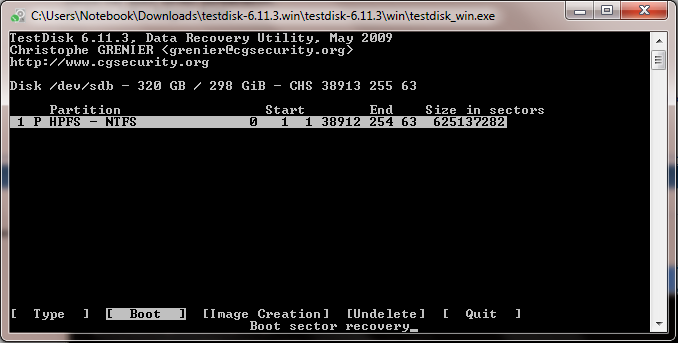

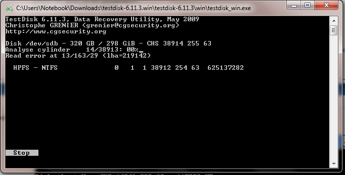

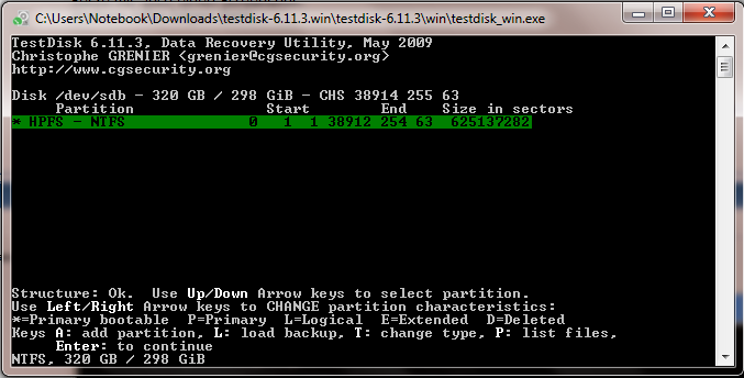

Also hier meine ersten Screenshots, ich hoffe jemand kann mir weiterhelfen.

Wenn schon Lesefehler mit Testdik kommen, warte mal bis sich @Fiona, @mueli oder jemand der davon mehr Ahnung hat (als ich) meldet, bevor wir beide da alles versauen. Werden im 2.ten Bild wenn Du auf p drückst noch die Daten angezeigt? Bitte nicht auf der Platte schreiben oder versuchen darauf etwas anderes zu machen als lesend zugreifen, bis sich jemand meldet, evtl kannst Du ja noch einige Daten kopieren auf eine andere Platte. Hast Du Dir die Anleitung gut durchgelesen, dann weisst Du ja wie man Daten kopiert.

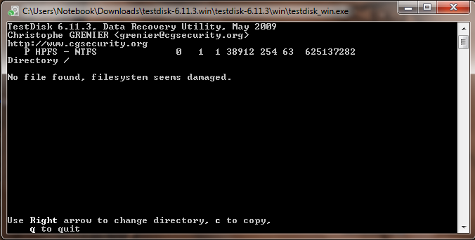

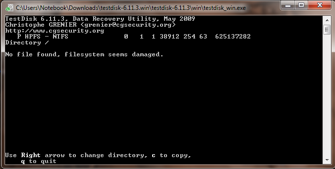

Wenn ich im 2. Bild auf "p" drücke erhalte ich folgendes: (siehe Screenshot)

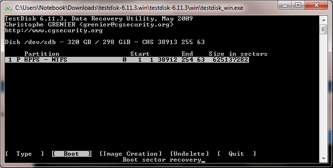

Bestätige mal in Testdisk durch, bis du das Menü Analyse siehst.
Bestätige aber nicht bei Analyse sondern bei Advanced!
Bestätige bei Boot und gehe auf Rebuild BS.
Hinterher zeigt Testdisk dir das Ergebnis an.
Wenn Testdisk zu lange sucht (mehr als einige Minuten, teile es mit.
Hinterher solltest du das Menü List sehen.
Gehe mal da drauf und teile mit, ob deine Daten oder wieder eine Meldung angezeigt wird.
Gehe dort erstmal nicht auf das Mneü Write, um keine Änderungen vorzunehmen.
Teile es mit.
Ansonsten würde es nach einem beschädigten Dateisystem aussehen.

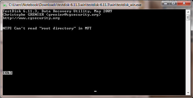

Checke es erst mal gegen, indem du in Testdisk auf das Menü Advanced / Boot auf Repair MFT gehst.
Teile mal mit was dort steht.
Nimm dort bitte auch keine Änderungen mit y drücken vor, um keine Änderungen am Dateisystem zu machen, sondern teile es mit.
Ansonsten würde kostengünstige Datenrettungssoftware helfen?

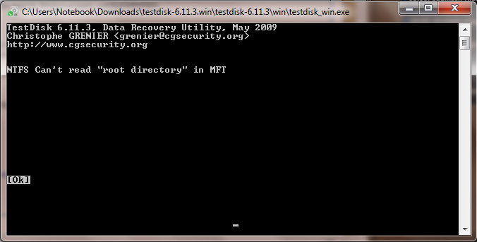

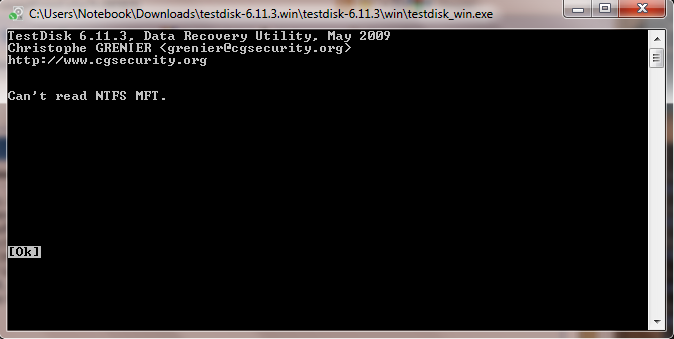

Mhhh, ich glaub das sieht alles sehr schlecht aus :(
Nachdem ich bei Boot auf Rebuild BS gegangen bin, erhielt ich den ersten Screenshot.
Wenn ich unter Advanced / Boot auf Repair MFT gehe kommt, was im zweiten Screenshot zu sehen ist.
Was kann ich nun machen?

Überprüfe die Festplatte ob deine Daten mit kostengünstige Datenrettungssoftware in der Testversion angezeigt werden.
Lade dir mal dazu die Testversion von scavenger.
Markiere die Festplatte und mache mal einen langen scan.
Überprüfe das Ergebnis und teile es mit.
