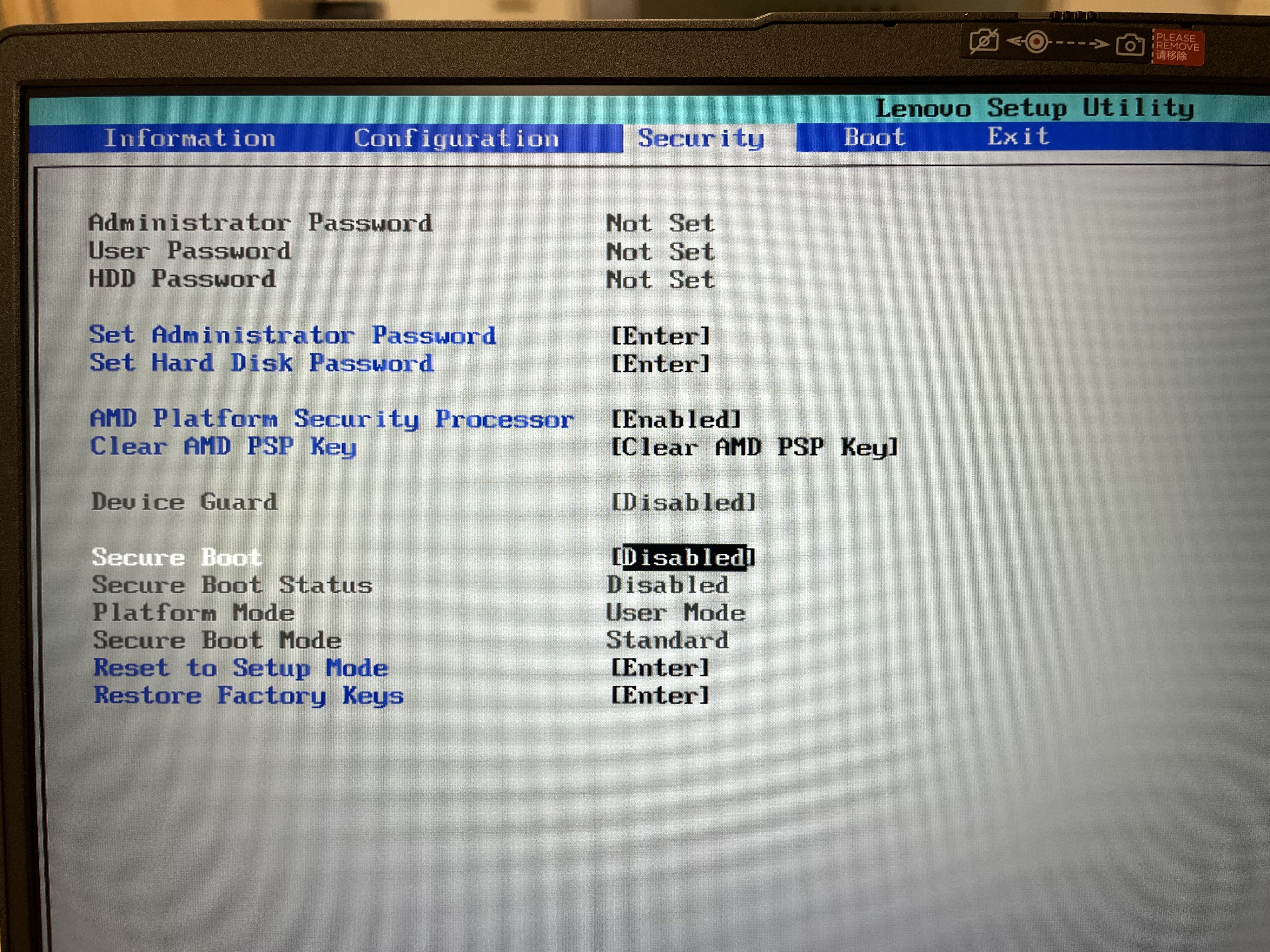

Ist Secure Boot aktiviert?
Secure Boot hab ich jetzt mal ausgeschaltet.
Geht aber trotzdem noch nicht.
Egal ob ich per F12 das DVD Laufwerk auswähle, oder ob ich es im Bios direkt an die Nr.1 setzte.
Es wird nicht von der CD gebootet.
Irgendwas scheint das immer noch zu blocken.

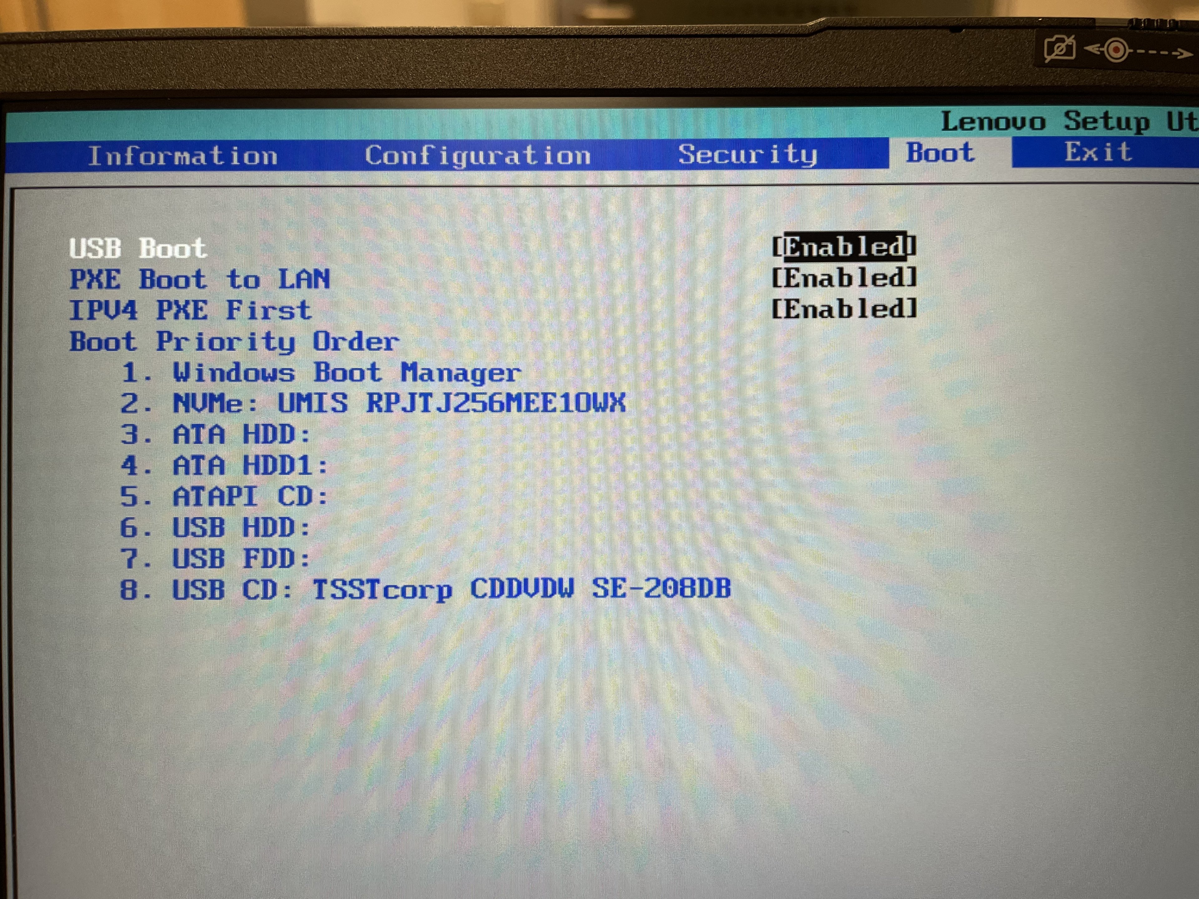

Häng das externe DVD Laufwerk dran. Geh mal auf das Laufwerk und such die Setupexe von Acronis. Sollte funktionieren mMn.
Ich will Acronis nicht installieren.
Ich will nur direkt von der CD booten, damit ich ein sauberes Image von der SSD machen kann.
Hab jetzt das externe Laufwerk schon wieder nach unten geschoben.
Aber auch wenn das auf Position 1 ist, gehts nicht.

Mal den USB 2.0 Port für das USB-Laufwerk probiert ?
Das Ideapad3 15ALC6 hat je einen 2.0 und 3.0 Port Typ A
Dann musst du zusehen, dass du die Bootoptionen so einstellst, dass sie auch bei dir bootfähig ist.
Wenn's mit dem Bootmenü so momentan nicht klappt, das Laufwerk, welches ja wohl ganz unten angezeigt wird, auszuwählen, oder das Booten davon nicht klappt, vielleicht mal im LEGACY-Modus (non-UEFI) probieren.
Manchmal gibt's auch zus. Sicherheiteinstellungen, wo man das booten von Wechseldatenträgern verhindern kann.
Oder der USB-Port ...
