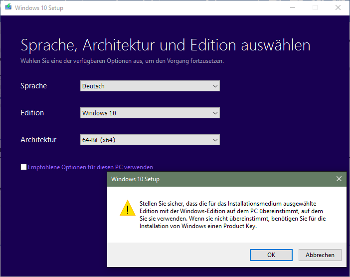

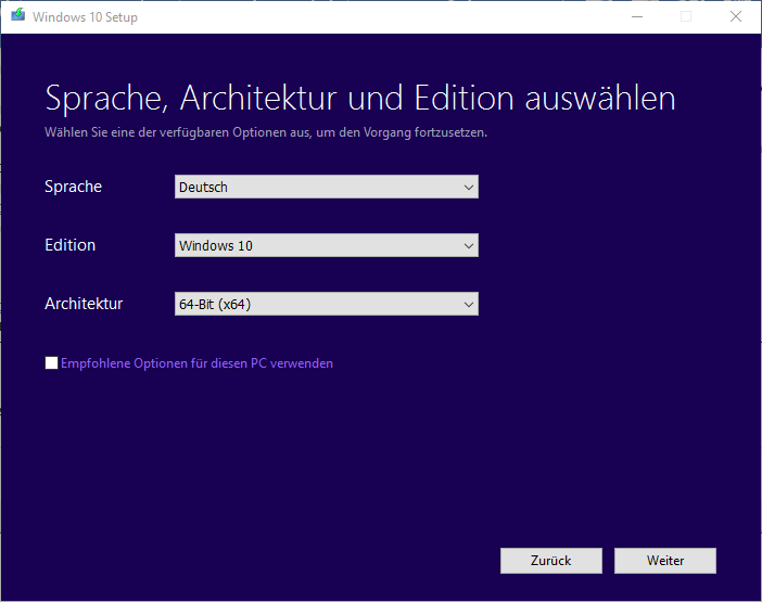

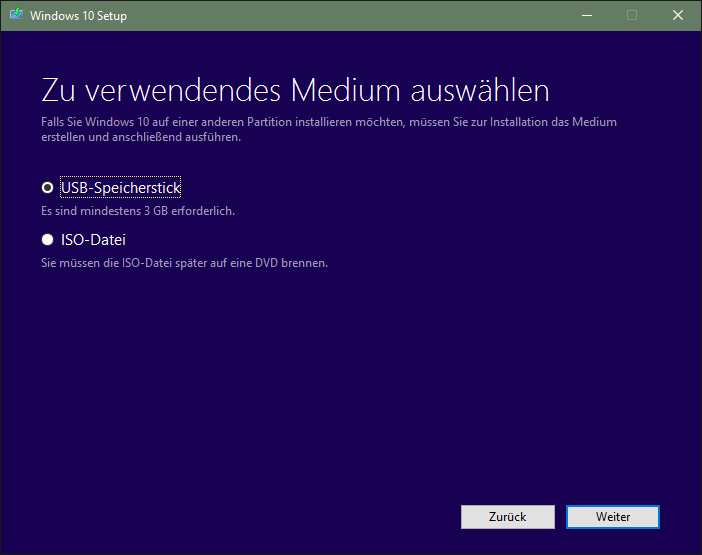

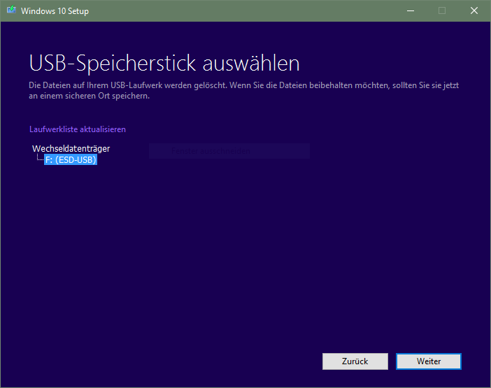

Da ist die normale Grundvoraussetzung und das kann meinen OMA unter Windows mit dem Media Tool.
Die Bios Einstellungen und das booten von USB Stick im Uefi Modus (meist F 9 bis F12 beim starten) ist doch eher das Problem.
