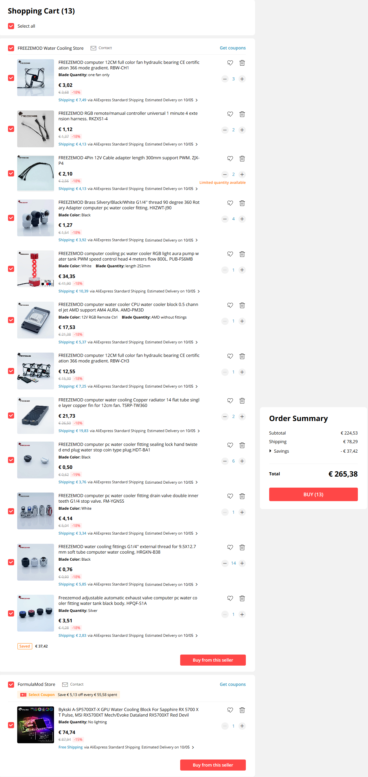

Edit2: Hier nochmal eine Übersicht:
Screenshot_2020-09-01 Your AliExpress shopping cart - Buy directly from China.png

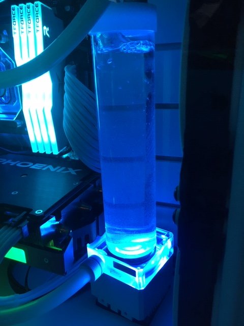

Grüß Dich,
hab Fittinge und Pumpe von Freezemod seit einem 3/4 Jahr im Einsatz.
Kann mich nicht beklagen. Von der Pumpe bin ich schwer angetan, höre ich kein bisschen.
Hab allerdings auch kein Ultra Silent System. Wie man sieht ist nur die CPU gekühlt.
Aus heutiger Sicht kann ich sagen, Fittinge und Pumpe würde ich erneut bei Freezemod bestellen.
CPU Block und Schlauch würde ich auf die bewährten Empfehlungen aus dem Forum zurückgreifen (Watercool, Aquacomputer ecta,).
Reaktionen: Alvoy

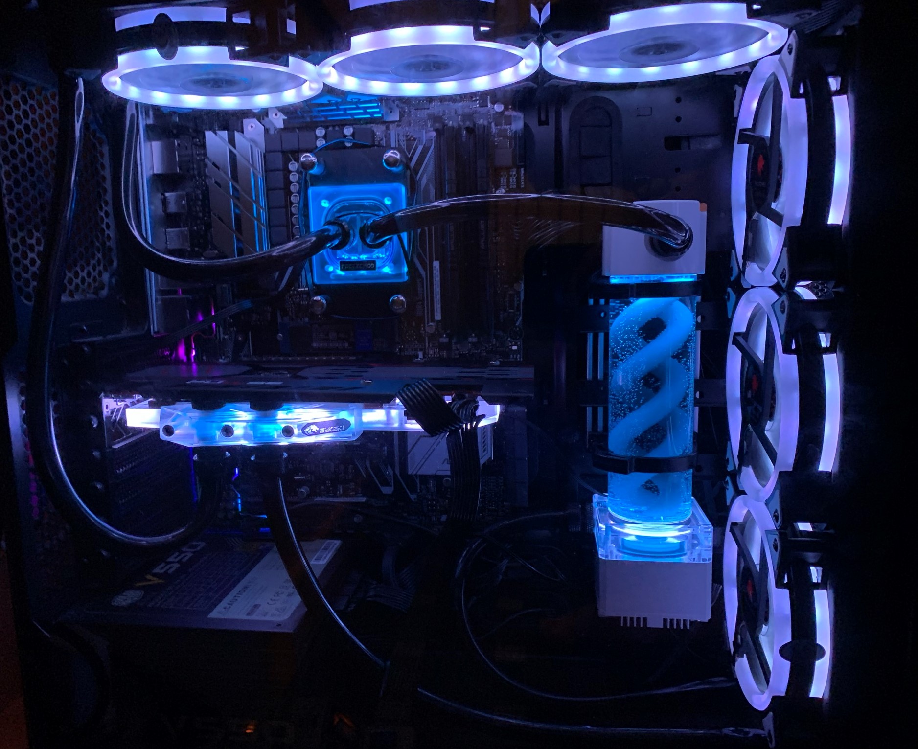

Inzwischen ist alles zusammen gebaut und ich bin sehr zufrieden. Alles funktioniert wie es soll, ist dicht, kühl und unter Last relativ leise. Nur die minimale Drehzahl der Lüfter könnte etwas niedriger sein. Preis/Leistung stimmt genauso wie ich es mir vorgestellt habe.
Lieferzeiten waren ok: Bestellt wurde von 2 verschiedenen Shops. Der GPU Block war nach 2 Wochen bereits da. Die Wasserkühlung an sich hat länger gebraucht ca 6 Wochen. Also insgesamt in Ordnung, wenn man etwas Geduld hat.
Backplate für Grafikkarte hab ich vergessen und ggf. ne Stütze aber naja es hält :D.
Hier mal ein Bild vom ganzen:
