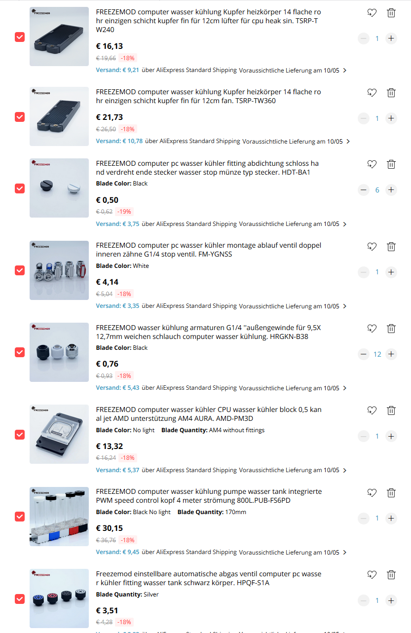

So nun zum wesentlichen Teil. Ich habe folgende Zusammenstellung zusammengestellt und würde gerne wissen ob alles passt, es Verbesserungsvorschläge gibt oder ähnliches. Ich habe mir letztens auch ein Video von LinusTechTips angeguckt der China CPU Blocks mit "westlichen" verglichen hat. Ein Kühler hatte sich ganz gut geschlagen (nur 4°C schlechter) der andere war 15° schlechter, der war auch einfach nur glatt. Ich hoffe ich habe den richtigen genommen.
Dann bleibt natürlich die Frage ob es von der Kühlleistung reicht, aber soweit ich es gesehen habe sollte es reichen ansonsten könnte ich statt dem 240mm noch einen 360mm nehmen. (sinnvoll? Vom Preis her wäre das quasi egal und würde sowieso passen)
Vorallem bei den kleinen Teilen war ich mir etwas unsicher wie viele ich brauche oder wo ich mir lieber paar mehr bestellen sollte.
~130€, bekomme aber wohl noch etwas Rabatt
Dazu kommt ein Bykski Block für meine Grafikkarte ~70€

An sich gibt es nicht einzuwenden, ich hab auch schon Teile, meistens Softtube Fittings bestellt, weil die mit 1-2EUR unschlagbar günstig sind. Evtl. mal Preise bei Ebay abgleichen. kann sein, dass das ein oder andere Teil dort noch günstiger ist. Die Radis sind aus Kupfer, passt. Öfter finden sich auch Alu-Radis, die sollte man dann nicht nehmen. Evtl. muss man noch das ein oder andere Teil nacharbeiten, wenn zB. die Schraube nicht greift, weil das Loch vom Lack zugekleistert ist, aber dafür ist es halt günstig.
Dauert halt bis es da ist.
Ja die sind halt etwas günstiger aber man soll ja keine Metalle mixen deswegen habe ich die Kupfer Radis genommen.

Das Zeugs ist wirklich unschlagbar günstig. Ich habe selbst einen Mix aus Alphacool, EK, Aquacomputer und auch (Klein)Teile aus Asien. Die Qualität passt, bzw. man kann bei allem mal Pech haben. So war es bei einem drehbaren Doppelwinkel von Alphacool bei mir, der an einem Gelenk undicht war. Wurde dann umgehend ersetzt (und weil Versand aus Deutschland auch zügig - soviel zum Thema Versandzeit, das hier auch schon angerissen wurde).
Mal ganz generell zu Deiner Einkaufsliste: Pass bei den Teilen auf, welches Material verwendet wird. Mir ist anhand Deines Screenshot nicht ganz klar, ob Dein Kreislauf komplett Kupfermaterial hat, oder auch Alu. Ich denke da gerade an die beiden Radis und den CPU-Block.
Und zum Thema Lüfter: Hast Du bereits? Falls nein, welche planst Du zu kaufen?
Und dann noch das Thema Steuerung: Wie regelst Du die Lüfter? Und wo/wie misst Du die Wassertemperatur?

Material habe ich wie schon vorher erwähnt darauf geachtet dass alles Kupfer ist das passt soweit. Irgendwo im Titel sollte das auch stehen aber die sind so lang, dass man das kaum sieht.
Lüfter habe ich 2x120mm und 2x140mm Pure Wings 2 gerade hier im Forum gekauft inkl dem Gehäuse. Leider hat der Händler keinen 280mm Radi muss da nochmal gucken denke das wär etwas schlauer also 1x360mm und 1x280mm müsste zuhause noch einen 120mm rumliegen haben, wenn nicht wird noch ein Pure Wing gekauft.
Zur Steuerung, soweit ich dass gesehen habe hat das Gehäuse eine Steuerung, also entweder darüber (manuell oder konstant je nachdem) oder ich schließe die ans Board. An die Wassertemperatur tatsächlich nicht gedacht, da sollte das helfen. Braucht man den um es quasi von CPU und GPU abhängig zu machen? Sonst könnte man ja einfach die CPU Temp nehmen.
Braucht man sonst noch spezielle Teile Flow indicator habe ich als unnötig angesehen, ebenso wie Winkel Adapter, aber denke bei den Winkeln nehme ich zur Sicherheit paar mit falls da irgendwas von der Höhe nicht passt.
