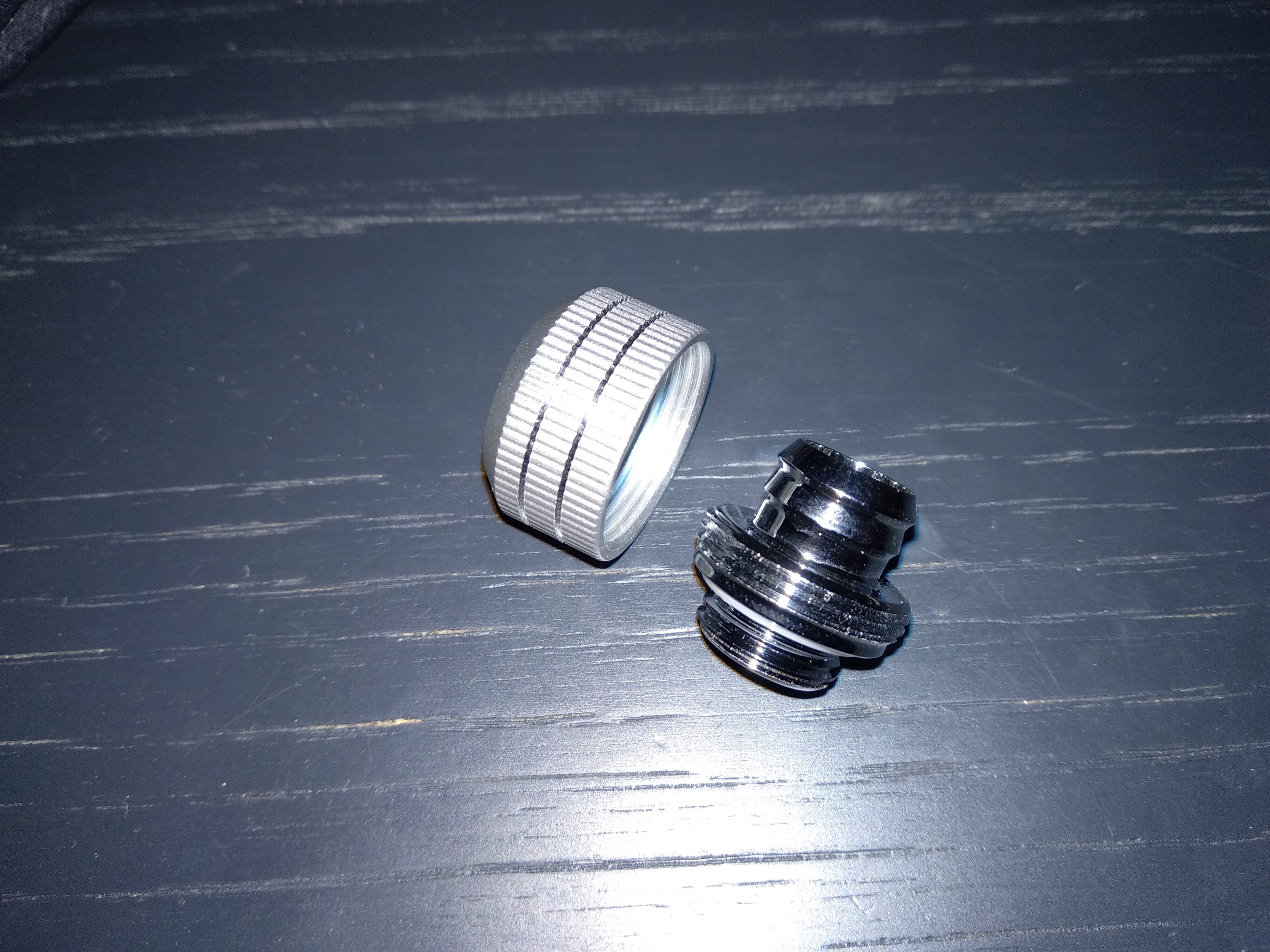

In irgendeinem Video hab ich Fittings gefunden, die mit einem Inbusschlüssel oder anderem Werkzeug festgezogen werden konnten, damit man nicht außen Werkzeug ansetzen muss. Leider finde ich das nicht mehr. Hat da jemand eine Idee?

Die Modelle mit dem Innensechskant oder Alternativ Schlitzen im Ansatz für den Schlauch (zB für eine Münze) sind welche ohne greifbaren Ansatz, d.h. es gibt nur das G1/4" zum festschrauben und das Gewinde für die Überwurfmutter.
Hier kannste das zB sehen, das ist jetzt ein Freezemod Fitting mit Innensechskant im inneren.
Da hat man keine Möglichkeit, das Fitting zu greifen und festzuschrauben außer am Ansatzstutzen oder am Gewinde, beides keine guten Möglichkeiten, darum haben solche Teile den zusätzlichen Innensechskant oder Schlitz.
