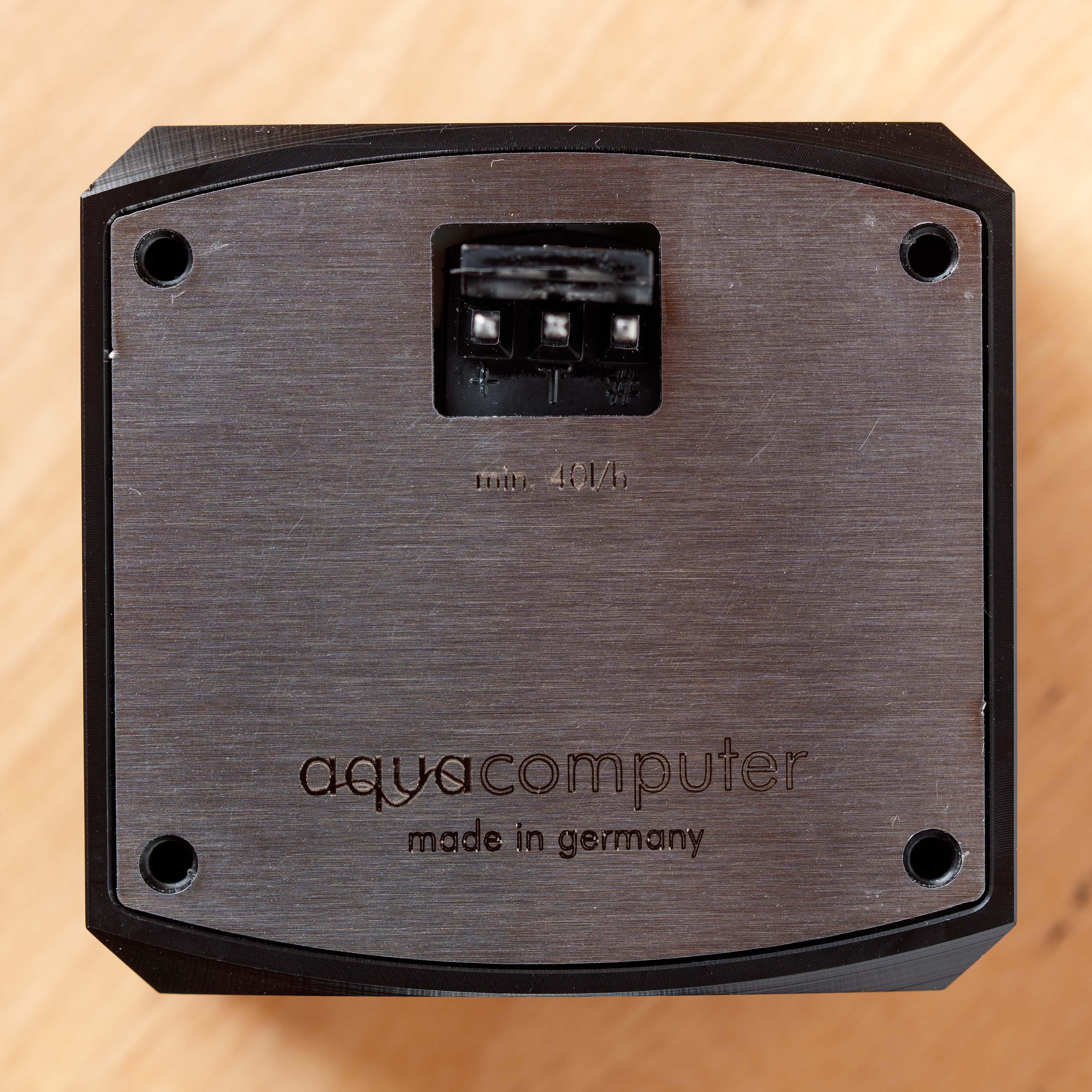

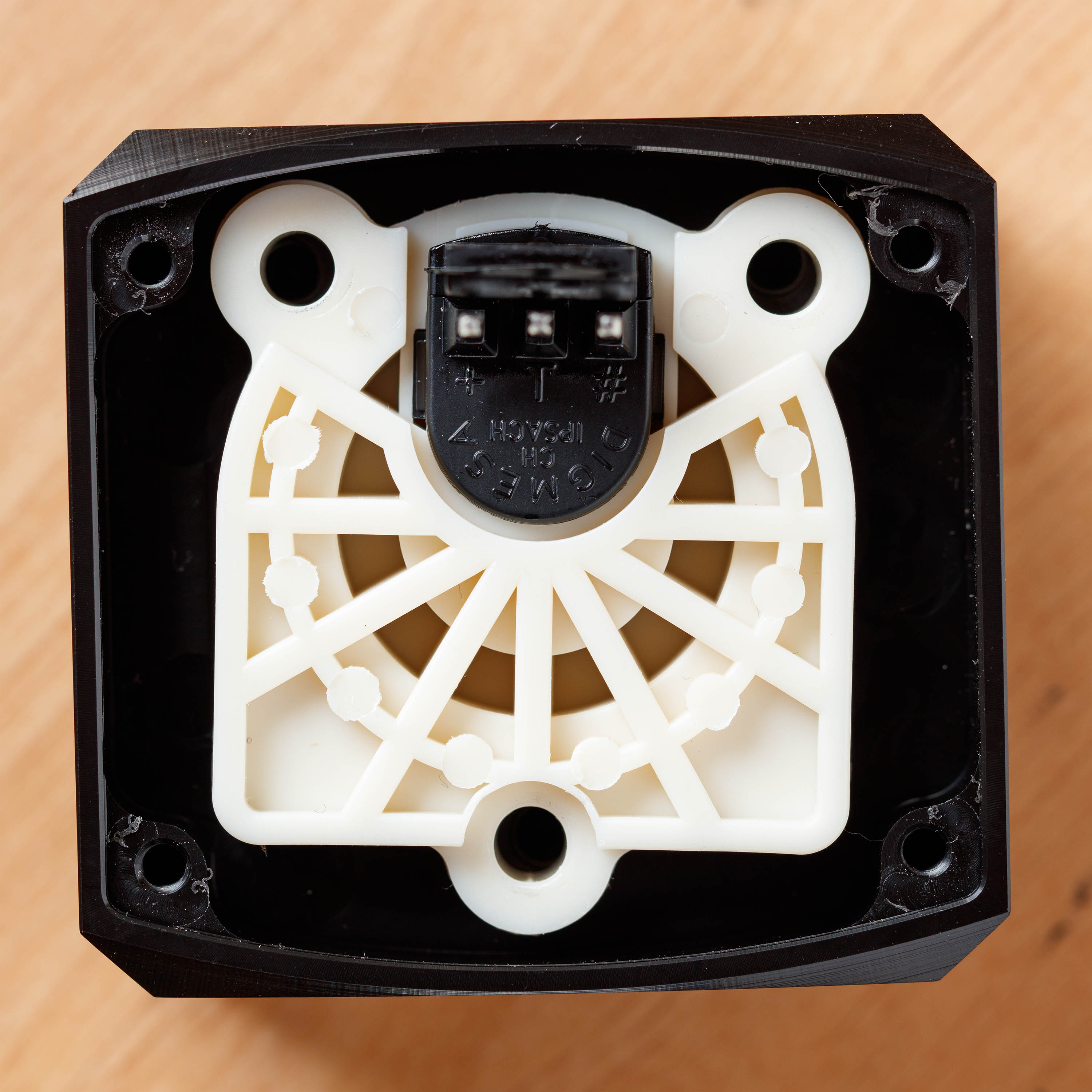

Der Sensor von @BigHilo ist mit einer der besten auf dem Markt, habe auch einen.
In Retrospektive ist es aber viel Geld für Spielerei, man braucht einen Durchflosssensor nicht wirklich, habe schon mehrfach überlegt, das Ding aus dem Kreislauf zu nehmen.
Das Ding ist für einen Durchflussmesser sehr groß, kann fast mit dem Top meiner DDC 3.2 mithalten.
Reaktionen: snickers303 und Equinox4989

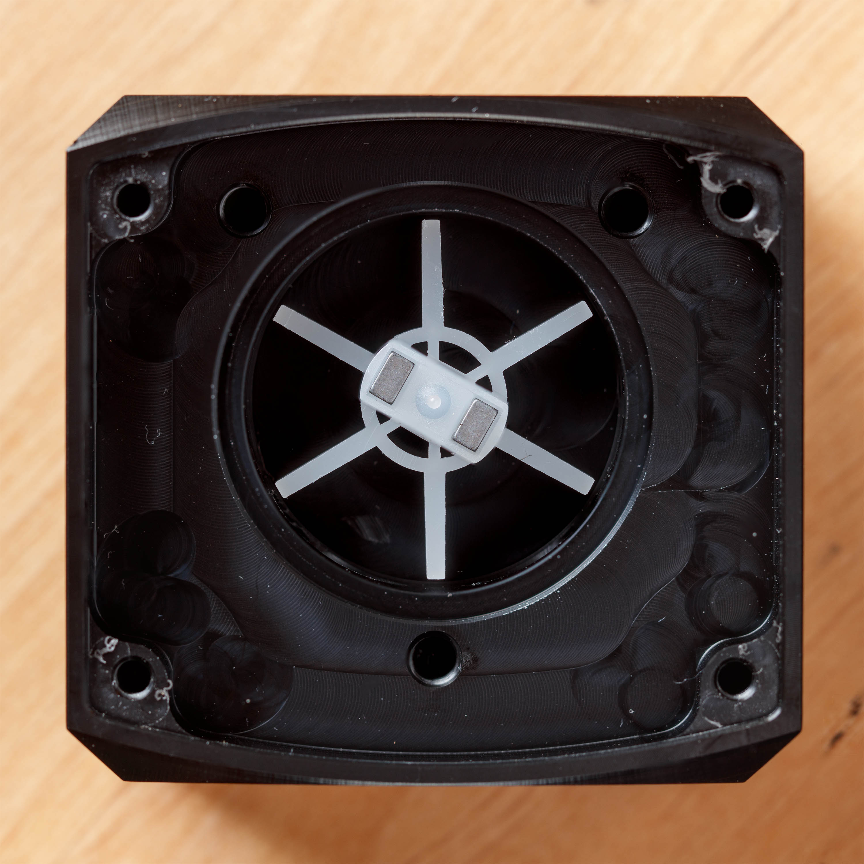

Weil BigHilo nur die halbe Miete verlinkt hat, hier der Grund warum du nicht blind einen anderen Durchflusssensor kaufen solltest:
Barrowch FBFT03 gegen Thermaltake Pacific TF1 und Aqua Computer High Flow im Test – Durchfluss-Sensoren für die Custom-Loop Wasserkühlung mit zwei Totalausfällen
Ich habe auch den high flow im Loop, funktioniert prima. Ich nutze den um in Verbindung mit 'ner Aquaero automatisch einen Alarm auszulösen falls der Kreislauf jemals 20l/h unterschreitet. Dann hätte ich entweder irgendwo einen Quick Disconnect nicht richtig geschlossen oder die Pumpe hat die Grätsche gemacht.
Klar, es gibt auch andere Durchflusssensoren, aber die kosten deutlich mehr wenn die was taugen sollen z.B. wie das Keyence FD-Q10C, das Igor kalibrieren lassen hat und in den Tests als Referenzwert herhält.
Den high flow gibt's übrigens auch als USB-Version (kann trotzdem auch noch aquabus), dann bist du von der Pumpe unabhängig.
Ich glaube, da habe ich lieber den Klotz :D
Reaktionen: Equinox4989
Geht mir genauso. Ist ja beruhigend, dass bei dir auch irgendwann die optische Schmerzgrenze erreicht ist. :D

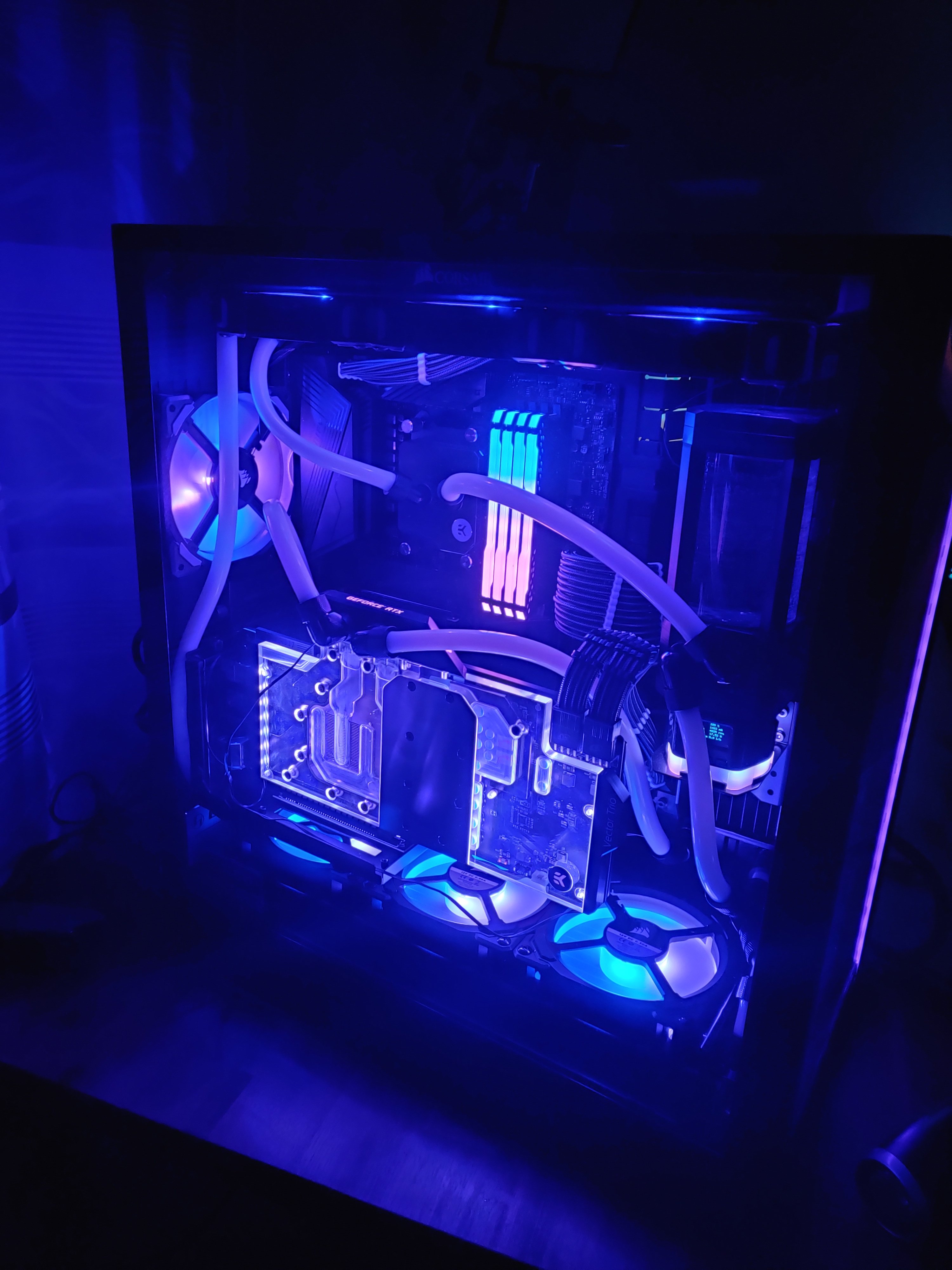

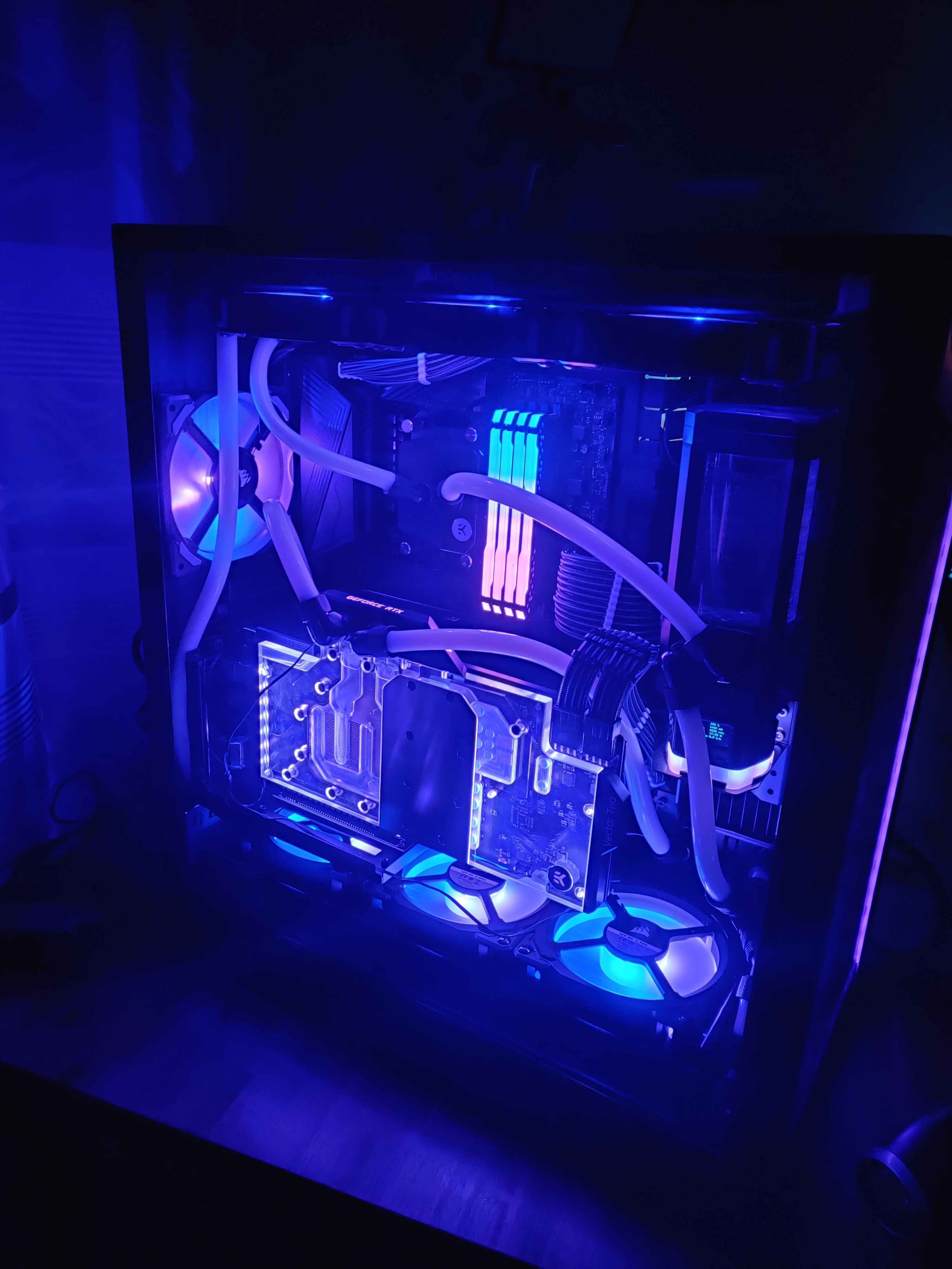

0-8-15 User schrieb:
Nicht jeder hat den Rechner auf dem Tisch stehen, Glastüren verbaut und sitzt immer davor, wenn er läuft.
...der TE hat aber einen Glaskasten (s. Eingangsposting) und kann wohl auch draufgucken...
Reaktionen: ALVX, Equinox4989 und 0-8-15 User

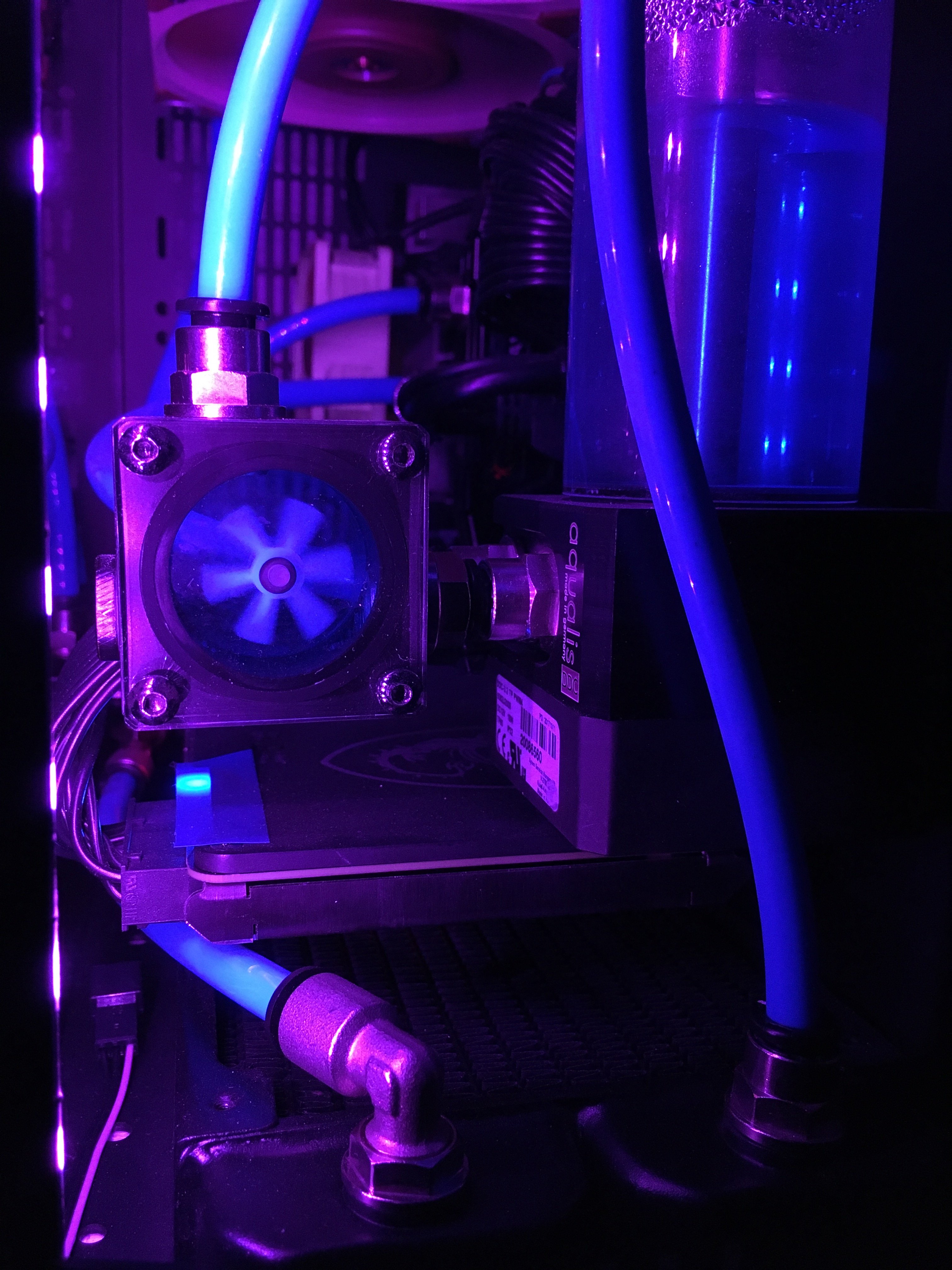

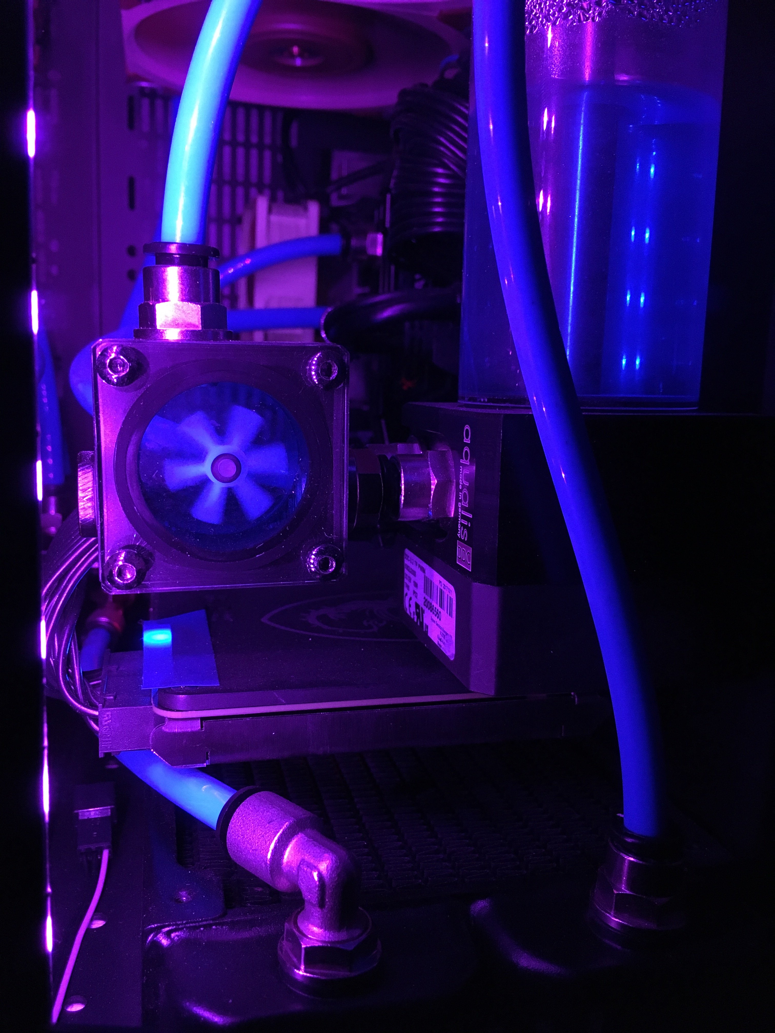

Naturtrüb schrieb:
...warum so kompliziert? Bau doch einfach eine optische Durchflußkontrolle ein: Bringt Leben in die Bude, reicht zur schnellen optischen Kontrolle daß was fliesst
Weil dein verlinktes Ding komplett nutzlos ist. Der einzige Grund, warum man einen DFM verbaut, ist um den Rechner zuverlässig rechtzeitig automatisch abschalten zu lassen, wenn der Durchfluss aufgrund eines Pumpenausfalls oder einer Verstopfung des CPU Kühlers in den Keller geht. Und da bringt dein Schaufelrad gar nichts. Alles andere ist nur Spielerei, ob der Durchfluss jetzt 20 L/h oder 200 L/h beträgt, ändert abgesehen von 2-5K höheren Temperaturen der CPU und GPU nichts.
Abgesehen davor würde mir das minderwertige Acryl von ALC niemals auch nur in die Nähe meines Rechners kommen.
...du trägst auch Gürtel und Hosenträger, oder? :D
Fu**ing Hell, der TE betreibt eine 0815 Gamingkiste und kein Kernkraftwerk. Wenn da was mit dem Durchfluss nicht stimmt merkst Du es rechtzeitig an den CPU/GPU Temperaturen bzw. im schlimmsten Fall schaltet sich die Kiste sang- und klanglos ab.
Das Wasserrädchen sagt dir beim Einschalten "jopp, der Kühlkreislauf läuft" und das reicht für den Rest des Tages. Und man hat was zum Hingucken - erzähle mir doch keiner, der Kirmesbeleuchtung in seinen Rechner einbaut und das Ganze verglast, daß er keinen Technikporno will...
