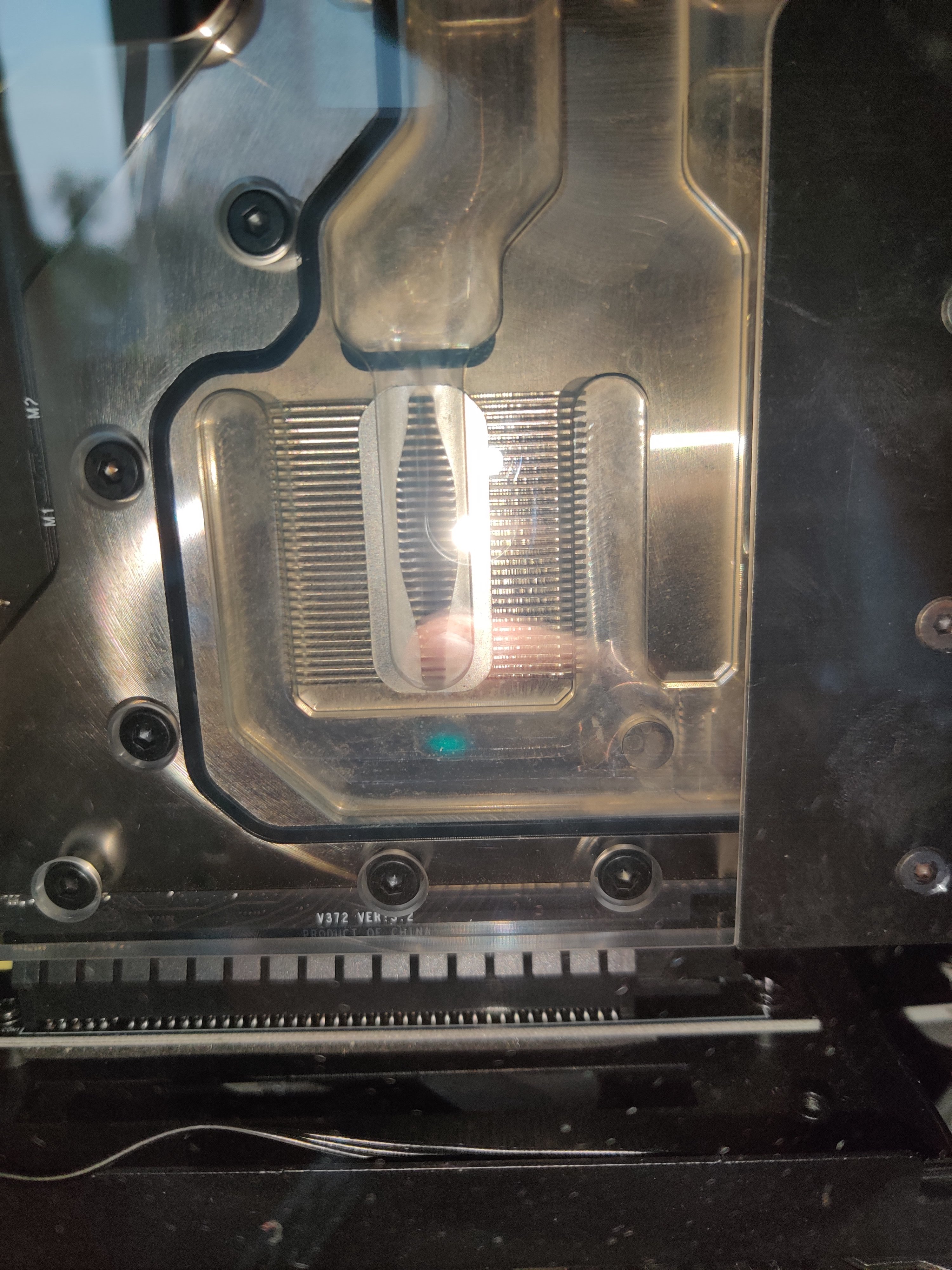

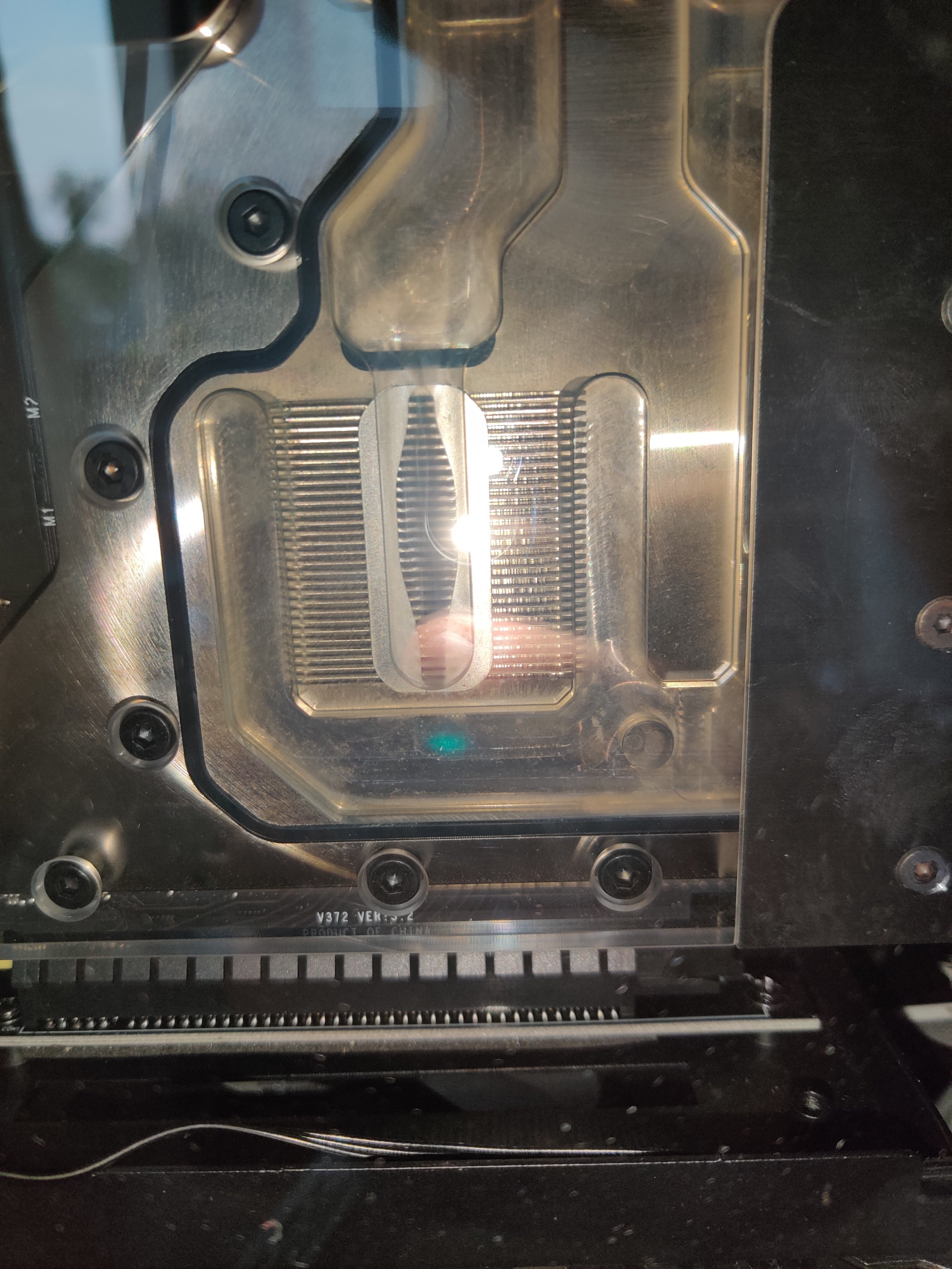

Mein Gedanke, falls ich jetzt die Schläuche wirklich tauschen sollte, das ich auch dabei den Waterblock von der GPU und der CPU sauber mache.
Meint ihr nach 3 Monaten ist das schon sinnvoll oder eher Zeitverschwendung? Anbei wie aktuell der Waterblock ausschaut.
Ziemlich trübe Suppe, ich würde den kompletten Loop reinigen, sonst versaust du dir die neuen Schläuche auch gleich wieder von innen.

Bezüglich Säuberung: CPU-Blöcke sind sehr simpel konstruiert, sodass man diese auch ohne Erfahrung problemlos öffnen und wieder zusammenbauen. Mit ihren feinen Finnen verhalten sie sich ähnlich wie ein Filter, d.h. durch deren Reinigung bekommt man den meisten angesammelten Schmodder raus. GPU-Blöcke sind auch kein Hexenwerk, aber besitzen schon deutlich mehr Schrauben und tlw. sind auch die Dichtungen fürs Zusammenschrauben schlecht fixierbar. Durch die i.d.R. viel gröberen Finnen sammelt sich aber auch viel weniger Dreck als im CPU-Block. Würde sagen den CPU-Block reinigen lohnt sich so gut wie immer. Wenn du dich nach dessen Reinigung sicher fühlst, könntest dich auch am GPU-Block versuchen. Ein gewisser Respekt davor ist aber gut nachvollziehbar und so lange du zumindest den CPU-Block durch hast, hast schon deutlich mehr als die halbe Miete ;-)

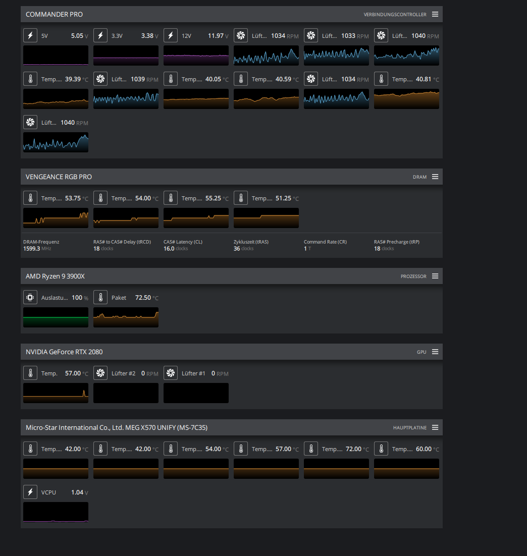

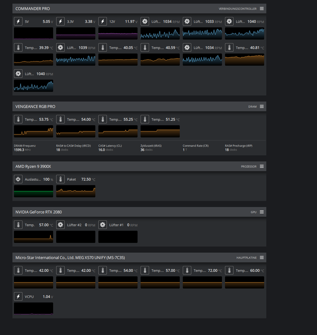

Eine weitere Frage hätte ich zu dem Thema Temperatur. Da fehlt mir leider die Erfahrung.
Ich hab eine 2080 und den AMD 3900x.
Heute erreiche ich bei einer Zimmertemperatur von 29 Grad folgende Werte:
CPU: 60-70 Grad
GPU: ~56 Grad
Wasser: 40-42
RAM: Bis zu 62
10min im idle sieht es schon so aus:
CPU: 52 Grad
GPU: ~36 Grad
Wasser: 36
RAM: Bis zu 56
Die Werte kommen nach einer ca. 2h Zocker Session zustande.
Sind die Werte im normalen Bereich?
Insgesamt sind 3x360 Corsair XR5 Radiatoren mit 120er ML und LL Lüftern bzw. im hinteren Gehäuse sind 3x Noctua NF-A12x15 Lüfter verbaut.
Boden und Seite saugen rein, während die Decke raus pustet.
Ich bin halt sehr unsicher, ob die Werte trotz der großen Radiatorenfläche in Ordnung sind.
Ich lese nur bei den Corsair Riegeln das bis 70 Grad gar kein Problem sein sollte.
So sehen die Werte nach 15min Prime95 und Furmark aus (s. Screenshot, Temp 1 ist die Wassertemperatur, 2-4 misst die interne Gehäusetemperatur in der Mitte und oben).
Raumtemperatur liegt derzeit bei 29,4 Grad.
Was hat denn Einfluss auf die RAM Temperatur?
Anmerkung: Die Corsair Vengeance RGB Pro laufen mit dem XMP Profil auf 3200MHz.
