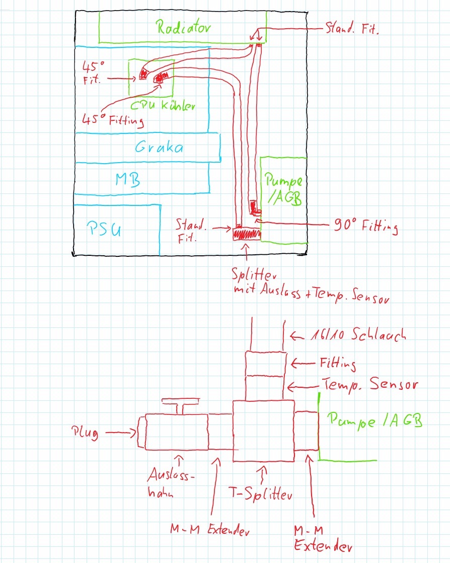

Bevor ich die Teile zusammenstelle und hier poste, dachte ich mir, ich nutze einfach mal meine Zeichenskills (lol) und fertige eine Skizze von dem geplanten Aufbau an. Ich schätze mal, das sollte so gehen und sinn machen. Für die 45° und 90° Fittings wäre es noch sinnvoll, einen drehbaren Extender dazwischen zu setzen nehme ich mal an, damit die gewinkelten Fittings auch in die richtige Richtung zeigen, oder?

Die 45° Fittinge sind drehbar, da brauchst du nix zusätztliches (ist zumindest bei EK so). Zeichung sollte so passen!
Gewinkelte Anschlüsse braucht man eigentlich nur, wenn man keinen Platz für etwas weitere Bögen hat.
Und mit dem Mayhems Ultra Clear 16/10 mm sollten selbst engere Bögen kein großes Problem sein.
