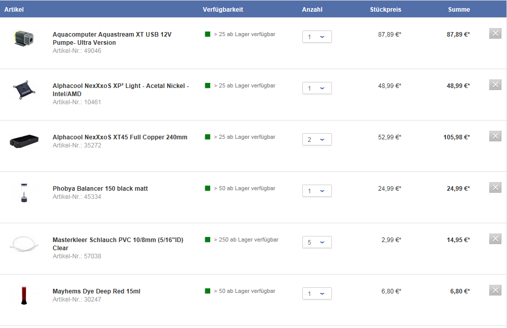

Guten Tag CBler,
ich plane im Moment meine erste Wasserkühlung!
Da mir leider jegliche Erfahrung fehlt seit nun ihr gefragt ;)
Was soll gekühlt werden?
Erst mal nur das System in der Signatur OHNE GPU, die soll aber gegen mitte/ende des Jahres eingebunden warden, wenn die 660ti in rente geht ;)
Kommt alles in mein DeepSilence 1 (deshalb 2x240mm Radiator, dürfte vorne & oben passen?)
OC wird betrieben, aber nicht Hardcore mäßig, der i5 bekommt vlt noch seine 4,5GHZ aber dann ist schicht. Es soll einfach nur leise und kühl sein.
Auf dem Bild seht ihr meine bisher angedachte Zusammenstellung ohne Anschlüsse! Auf den ersten Blick soweit ok?
Werden die 2x 240mm Radiatoren für CPU & GPU (kein SLI etc) reichen?
Welche Anschlüsse brauche ich genau und wie viele?
Hier blicke ich gar nicht durch, warum hat zb ein Radiator 6!? Anschlüsse? Bitte Hilfe! :)
Die Pumpe habe ich gewählt, da sie sehr leise sein soll und ich mit ihr doch Durchfluss und Temps per Tool am Rechner in Echtzeit überwachen kann, oder? (Kommt dann auf den 2ten Monitor neben Core-Temp etc).
Ich hoffe mal das ist jetzt nicht zu viel... Aber vielen dank schon mal!
Mit freundlichen Grüßen,
Phaidan
Scheint soweit alles gut zu sein. Gute Wahl bei der Pumpe. Der Radiator hat mehrere Anschlüsse, damit du den Durchfluss deinem Gehäuse anpassen kannst. Im Endeffekt benutzt du nur einen Ausgang und einen Eingang. Die anderen bleiben zu.
Zwei 240er für CPU und eine GPU sind mehr als ausreichend. Du wirst damit in deinem Gehäuse gute Temps erzielen.

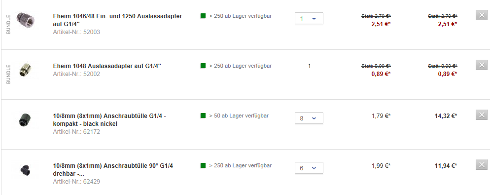

Habe hier mal die Anschlüsse zusammen gesucht:
Die Adapter der Pumpe passen?
Brauch ja eig nur 4x für die 2 Radis, 2x für die Pumpe, 2x für den AGB und 2x CPU Kühler, oder?
Habe einfach ein paar mehr bestellt, da ich dann mal gucken kann wo ein gewinkelter besse rist, oder ein gerader und es beim Zusammenbau nicht gerade an einem Anshcluss scheitert :P
