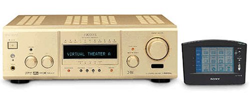

also vorneweg: ich habe seitdem es "Universal-Fernbedienungen" gibt damit herum gespielt. Das waren schon vor 25 Jahren solche Bretter wie z.B. die FB vom Sony TA-E1000 oder noch schöner die von dem Nachfolger hier TA-E9000 (ok, die war nicht lernfähig). Philips Pronto, billige von Aldi, teurere von Conrad, alles komplett für die Tonne!
