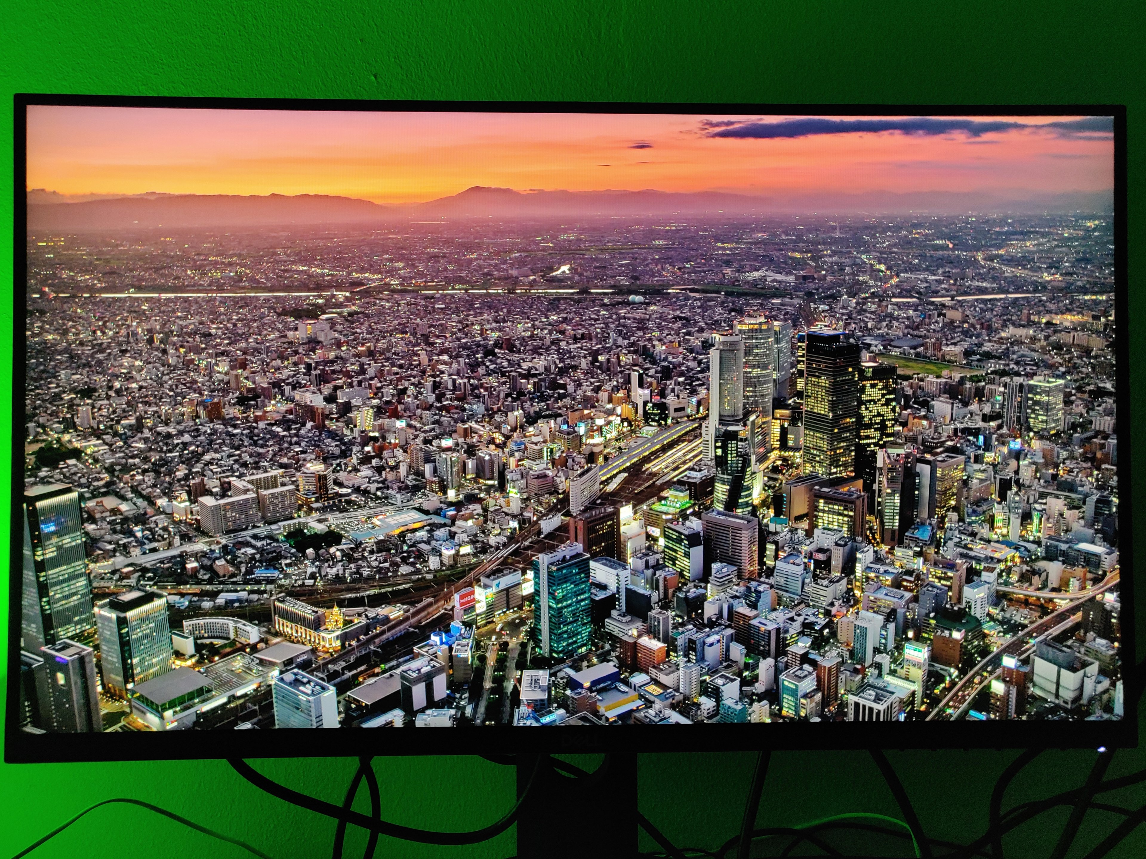

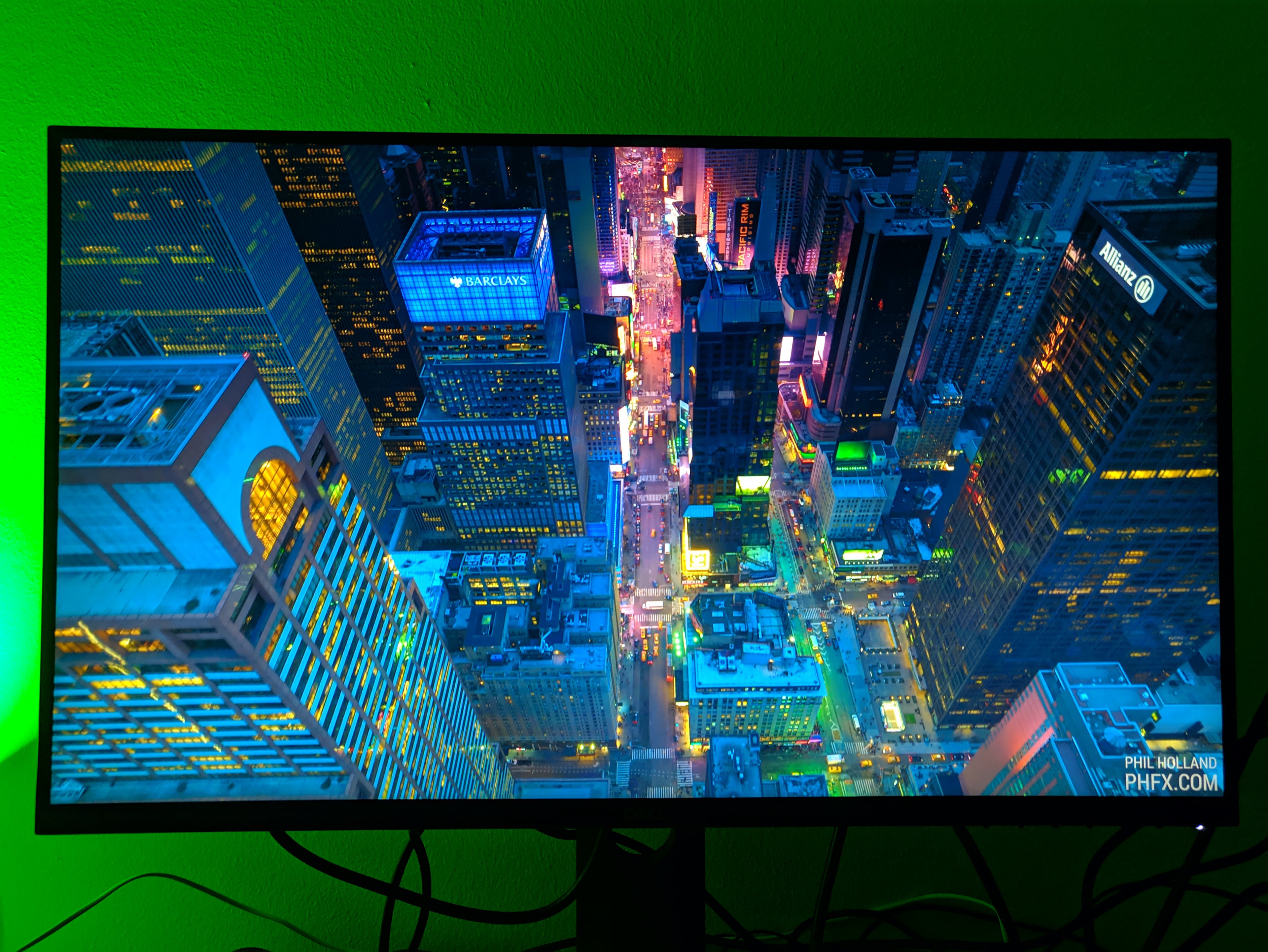

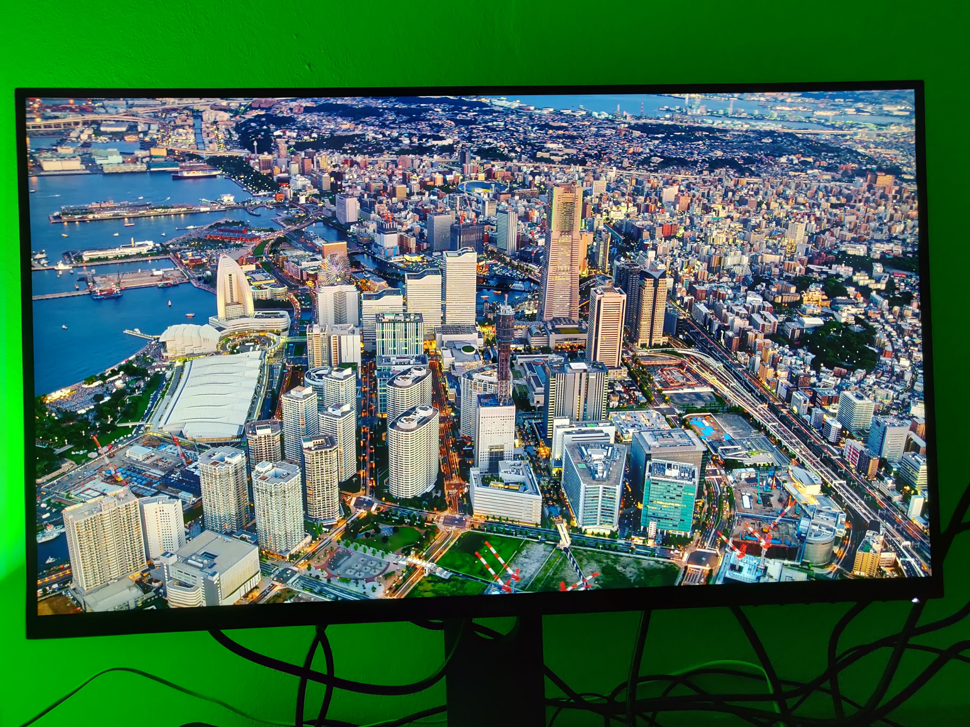

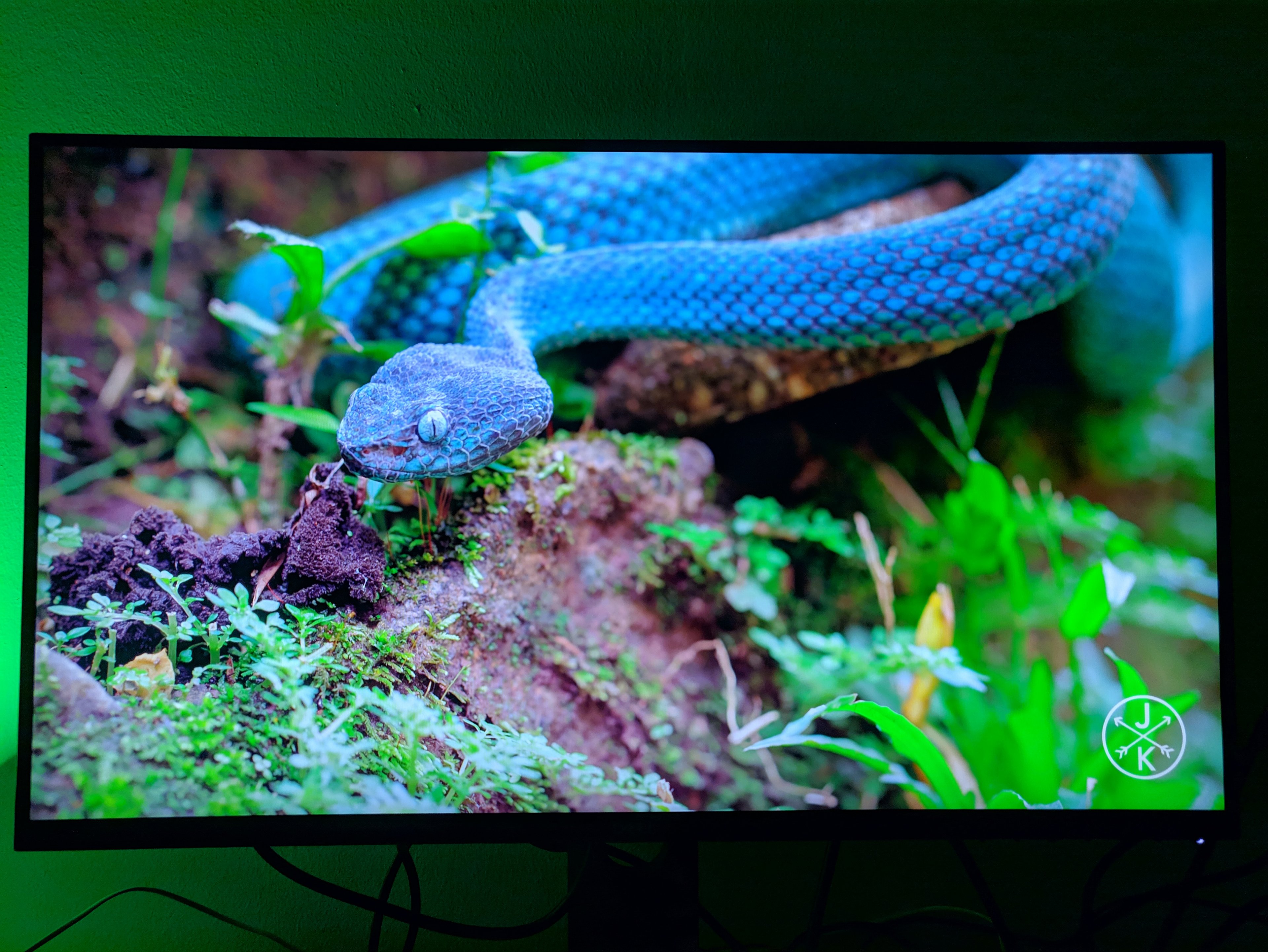

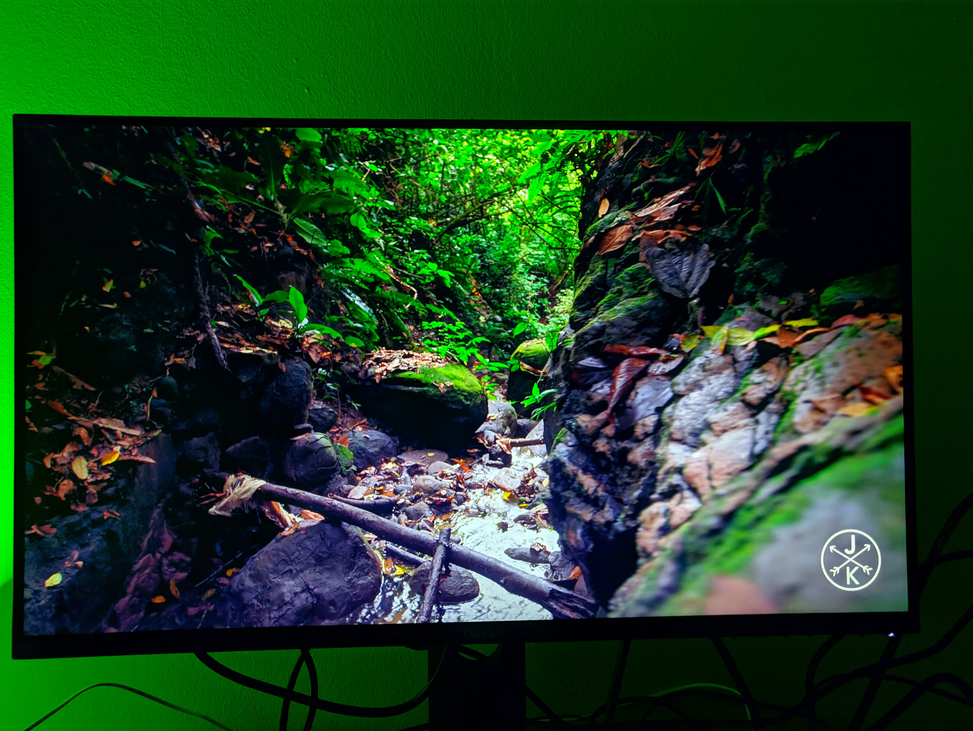

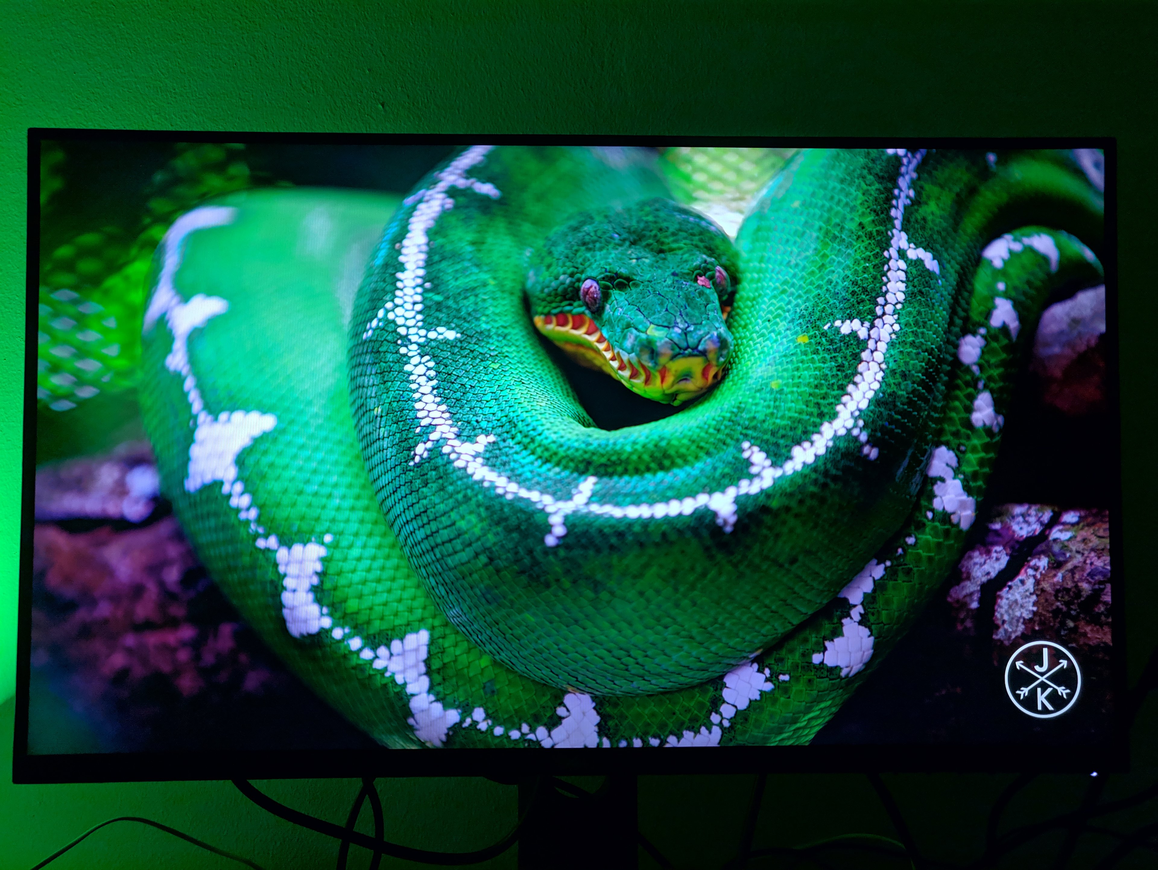

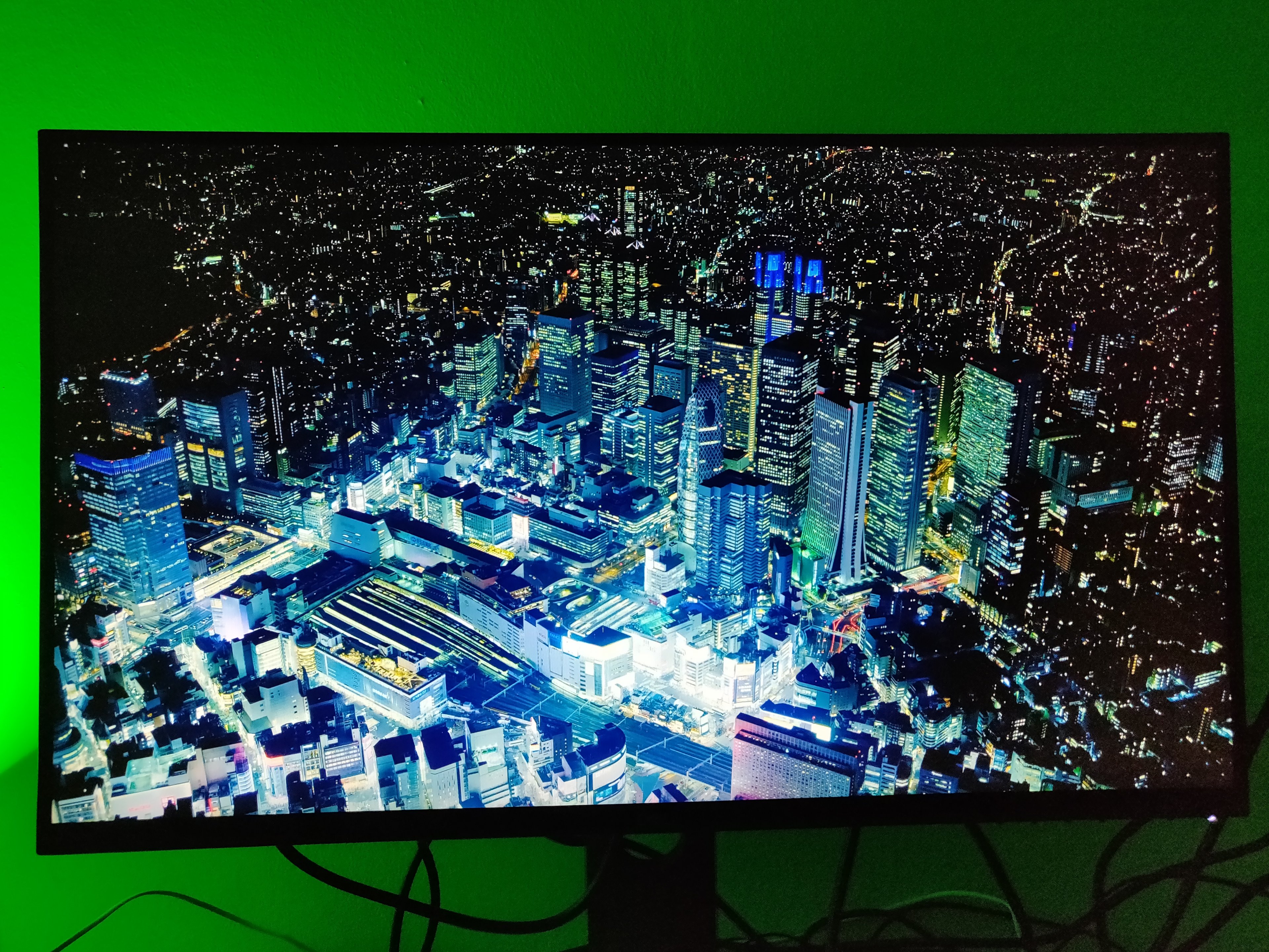

Hier mal ein paar Test Bilder zum Dell S2719DGF.. Leider nur mit dem Smartphone gemacht One Plus 6. Helligkeit
auf 30% und Kontrast auf 75%, ICC Profil von RTHINGS ist aktiviert.
IMG_20190919_211301.jpgIMG_20190919_210915.jpgIMG_20190919_210615.jpgIMG_20190919_211732.jpgIMG_20190919_210554.jpgIMG_20190919_211119.jpgIMG_20190919_210401.jpg
