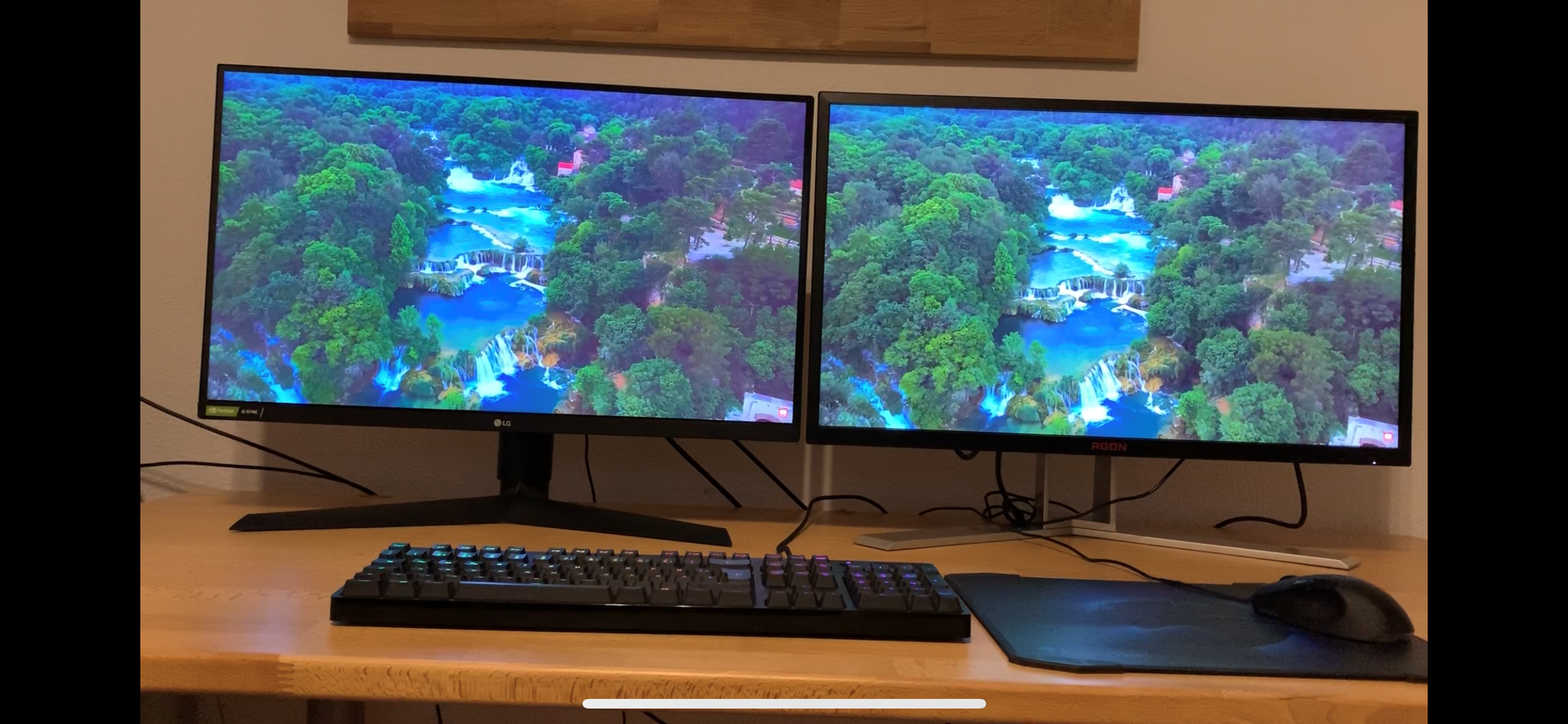

Ich hatte zuerst den LG 270GL850-B daheim und im vergleich zu meinem 24 Zoll Monitor (BJ 2010)war es der Hammer. Hatte aber links unten ein krassen Glow. Allgemein guter Bildschirm aber bei Szenen im Dunkeln nicht so der Hammer (Habe sogut wie alle Einstellungen ausprobiert) . Anbei mal ein Vergleichsbild im Dunkeln LG Links AOC rechts.
Hab den LG jetzt zurückgeschickt, da ich total begeistert vom AOC bin.
Reaktionen: sessch, Stuffz, Banger und eine weitere Person

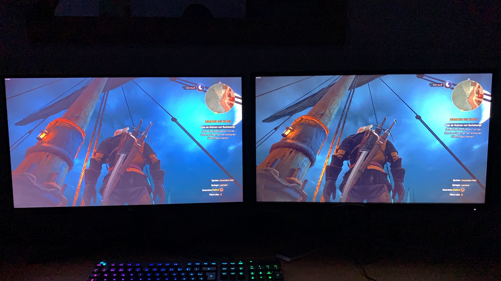

Vielen Dank für das Foto!
Da sieht man mal, wie schlecht das Bild und der Kontrast beim LG eigentlich sind.
Es ist mir immer noch unbegreiflich, wieso dieser Monitor so gehyped wird.
Reaktionen: IIxRaZoRxII, Stuffz und Banger
Sage ich doch, dass der AG271QG besser ist. 👆 Auf den Bildern hat der 270GL850-B zwar die knalligeren Farben (trotz Betrachtung auf meinem Monitor ohne erweitertem Farbraum), aber der Kontrast des AG271QG sieht auf den Bildern viel besser aus, auch wenn bestimmt falsche Aufhellung durch die Handy-Belichtung ist. Beim Mast sieht die Maserung des Holzes auf diesem alten AUO besser aus. Tja, wie im 500-600€-Segment einfach mal das hammer alte M270DAN02.3 immer noch konkurrenzfähig ist.
