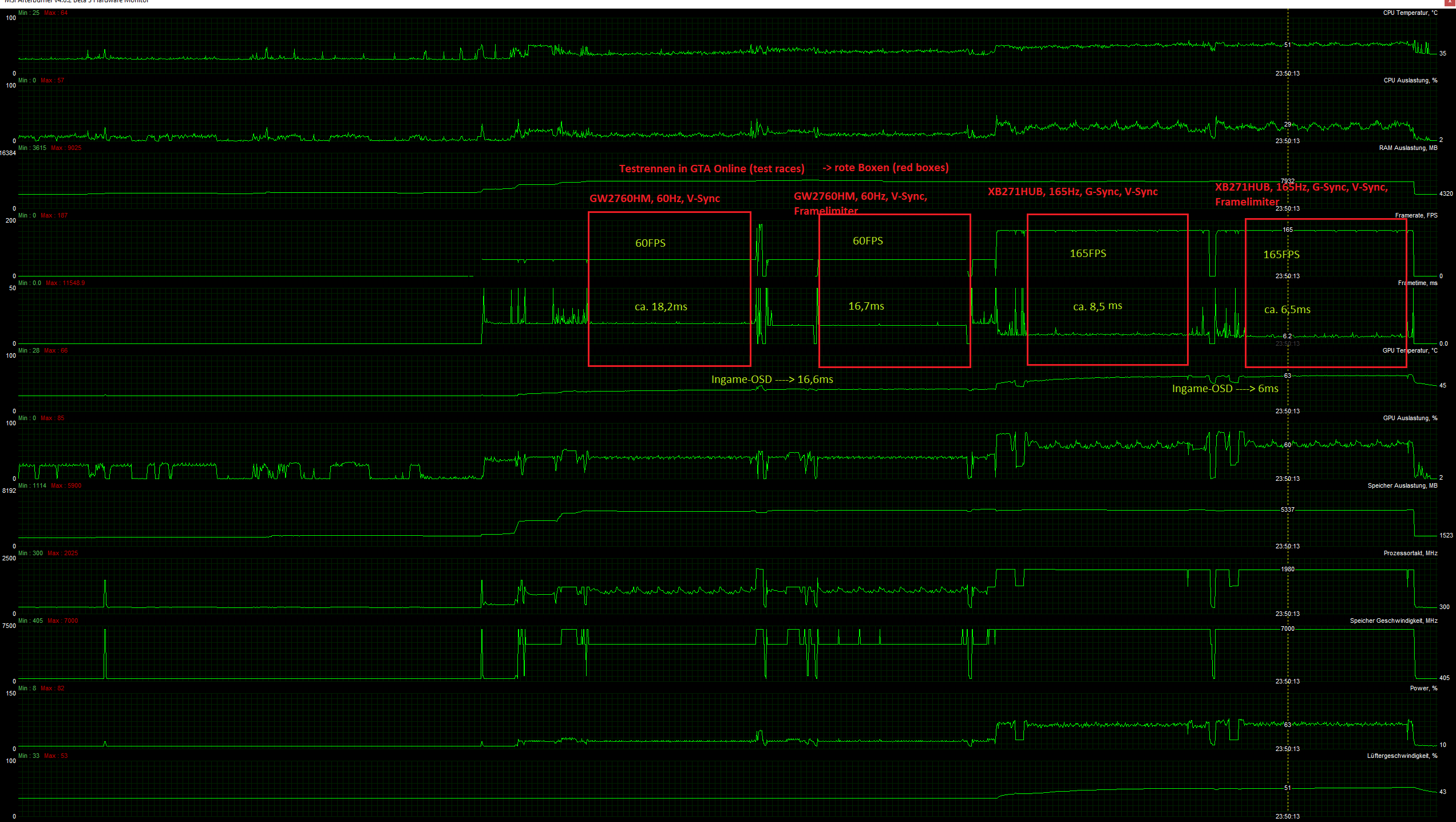

Nach Weihnachten wollte ich eigentlich nochmal einen XB271HUB bestellen, um den gebrauchten und aufgefrischten hier wieder zu kicken, zumal ich zeitweise auch dachte, dass zur FPS unpassende Frametimes (siehe unten das Bild) irgendwie mit dem Monitor zusammenhängen, aber es doch nicht so ist, da auch 2 60Hz-Monitore ohne G-Sync das haben und wegen des Bugs, dass 165Hz auf dem Desktop manchmal auf ca. 130 droppen, aber das liegt an der Grafikkarte. RTX2080, GTX1070 und RTX2080S haben das, GTX970 nicht.

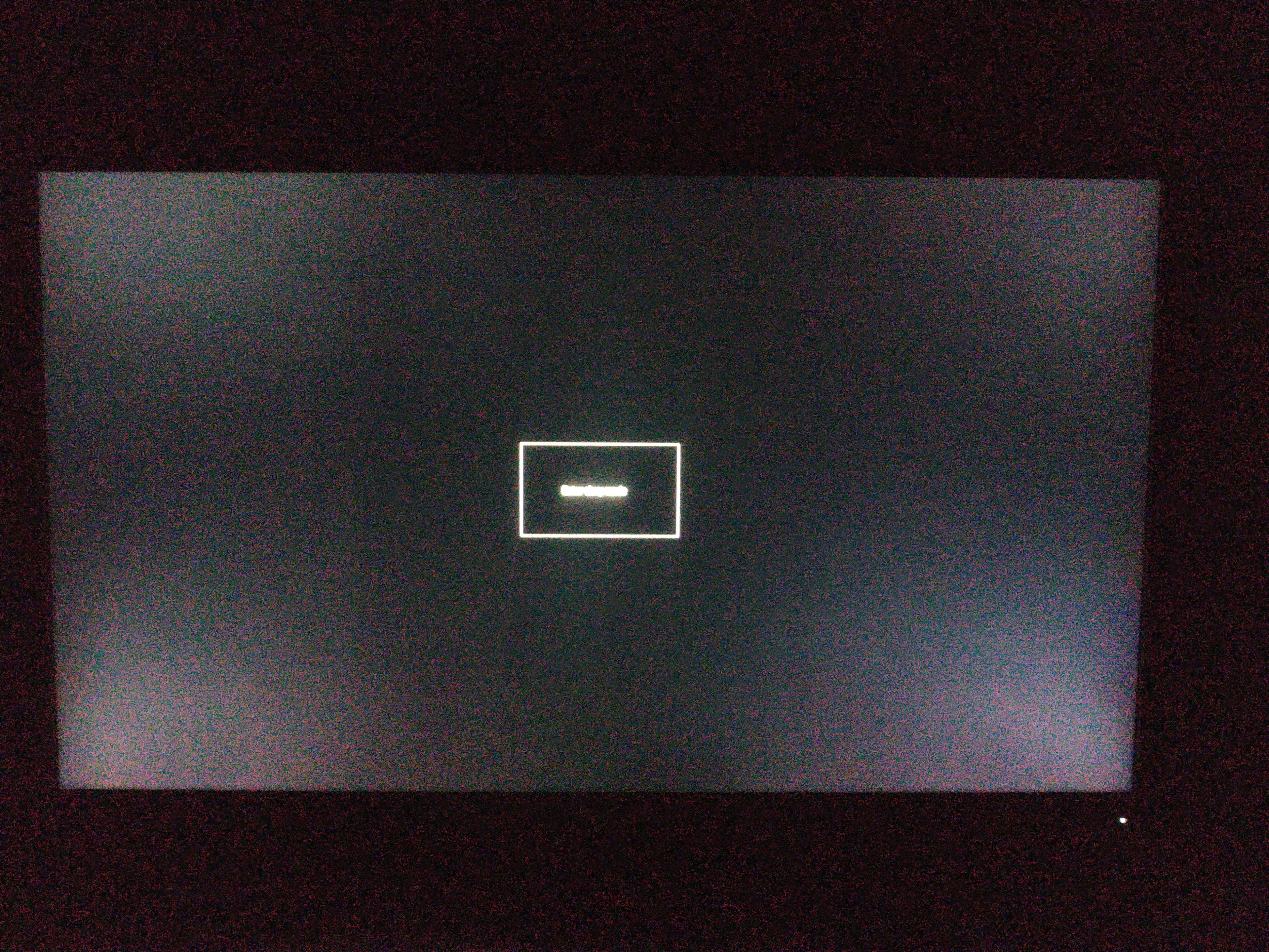

Bisher bin ich mit dem Philips 326M6VJRMB bisherrecht zufrieden. Hab gerade festgestellt, dass man im Betrieb auf der linken Rückseite ein leichtes Surren aus dem Gehäuseinneren hört, abre nun gut, das ist jetzt vorerst nicht weiter schlimm.
Auf was sollte ich denn noch achten, um festzustellen, dass ich kein schlechtes Panel erwischt habe? Hab gestern Abend im stockfinsteren Raum nach dem Runterfahren des PCs mal ein Foto mit dem Handy geschossen (sehe gerade erst: ISO 9600 laut den EXIF Daten :daumen:):
"Im Einsatz" ist mir von diesen Helligkeitsabweichungen in den Ecken nichts aufgefallen, es kann aber auch ein bisschen blickwinkelabhängig sein, wenn mich meine Augen nicht täuschen.
EDIT: Selbst ist der Mann! :D Gerade beim Test von PCMonitors noch einmal nachgelesen und dort auf folgende Bemerkung gestoßen:
Im SRGB Modus sehe ich die bei meinem Panel leicht da hier die Helligkeit fast Vollgas gibt, aber nur wenn ich drauf achte. Und bei HDR600, da ists etwas schlimmer, aber auch nur bei dunklen Bildinhalten.
Ich sag mal so, wenn du selber im normalen Betrieb nix siehst, dann brauchst du auch nichts mit der Kamera zu suchen. ;D
Ich hole nachher nochmal die DSLR raus, die kann das vielleicht etwas besser ablichten :)
