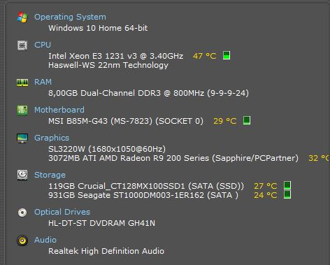

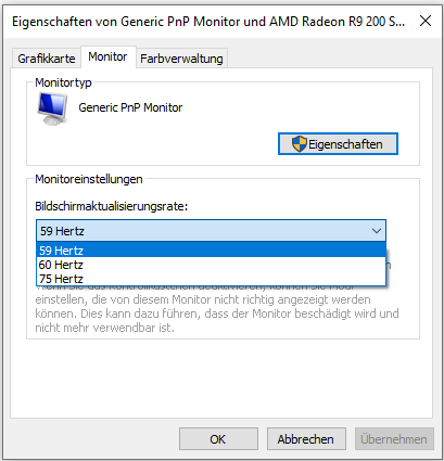

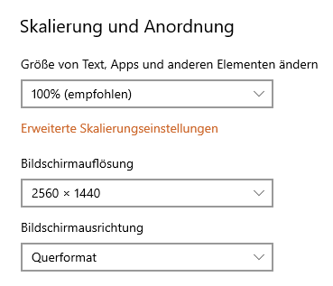

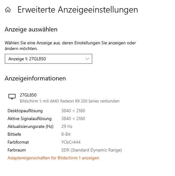

Hi! Bei mir ist der LG UltraGear 27GL850-B nun auch da. Testen kann ich ihn nur mit meinem alten System, weil ich noch auf die 6800(XT) warte. Ist es normal, dass sich das Bild mit meinem alten System selbst dann sehr "unflüssig" (geringe FPS?) anfühlt, wenn man Videos darauf guckt oder Office-Anwendungen testet?
Von der generellen Qualität bin ich als Laie und nach Upgrade von 1050p erstmal begeistert. BLB und IPS Glow werde ich später noch testen, sind mir voraussichtlich aber kein Dorn mit Auge.
Und noch eine Frage: Ist es sinnvoll, die Monitorwahl der Graka anzupassen? Ich werde versuchen, eins der AMD-Modelle 6800 oder 6800XT zu ergattern, würde aber sonst meine 3070 einbauen.
Liebe Grüße!
1. Via Displayport angeschlossen?
2. Geh in Windows mal in die Monitor Einstellungen und schau nach ob die 144 hz aktiviert sind. Klingt ein wenig so, als würde der momentan auf 60hz laufen
Aktuell ist er über HDMI angeschlossen, weil meine Grafikkarte keinen Displayport-Anschluss hat (nur das Mainboard, und da erhalte ich kein Signal). Er läuft aktuell scheinbar wirklich mit 60hz (und 4k obwohl WQHD ausgewählt?), und in den Einstellungen kann ich höchstens auf 75hz stellen... (sorry für's OT)
Edit: Scheinbar kann HDMI nur 60hz, und ich habe an der Graka aber nur Mini-Displayport. Dann wechsle ich erst bei meinem neuen System auch aufs neue Display.
