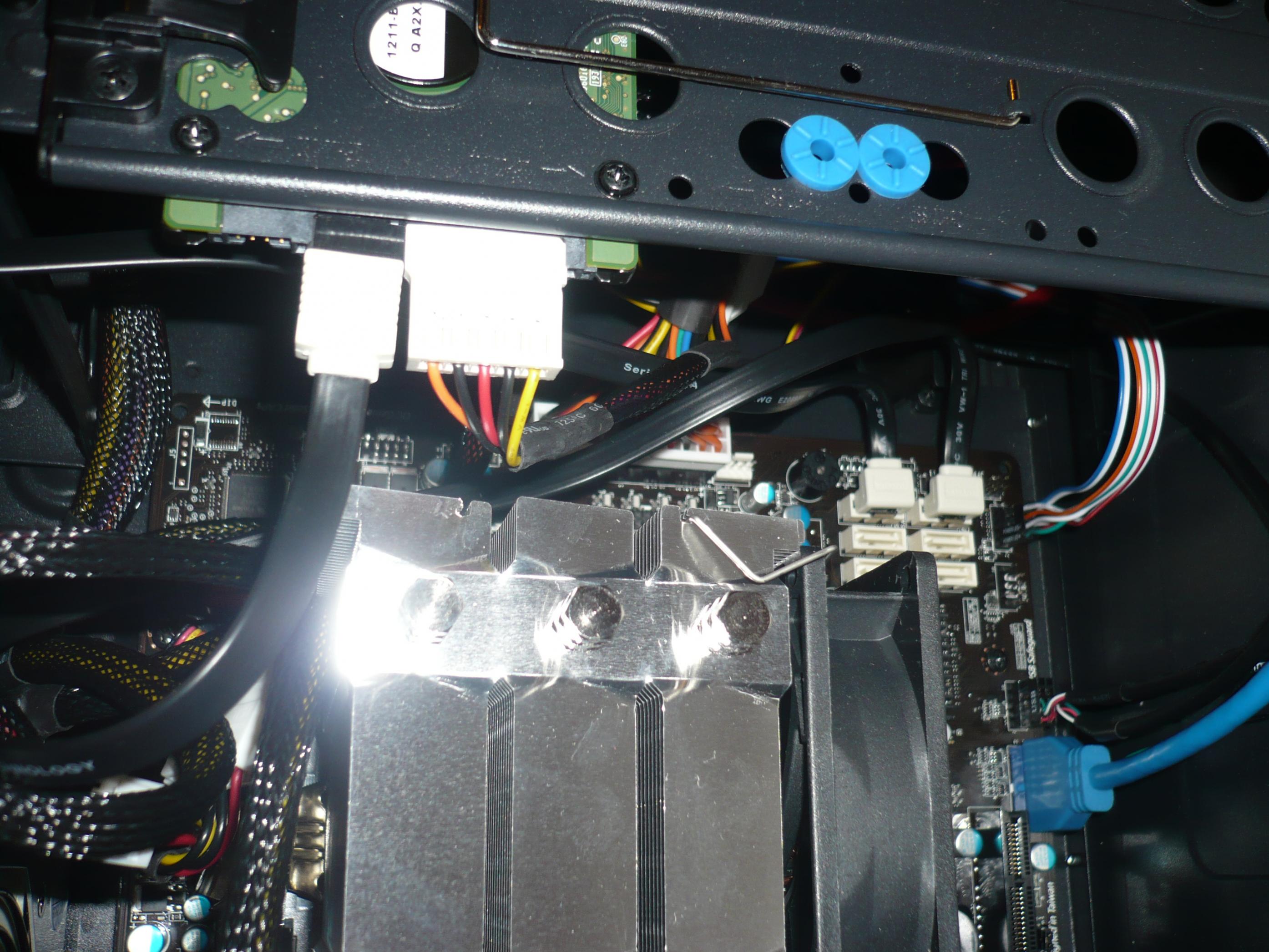

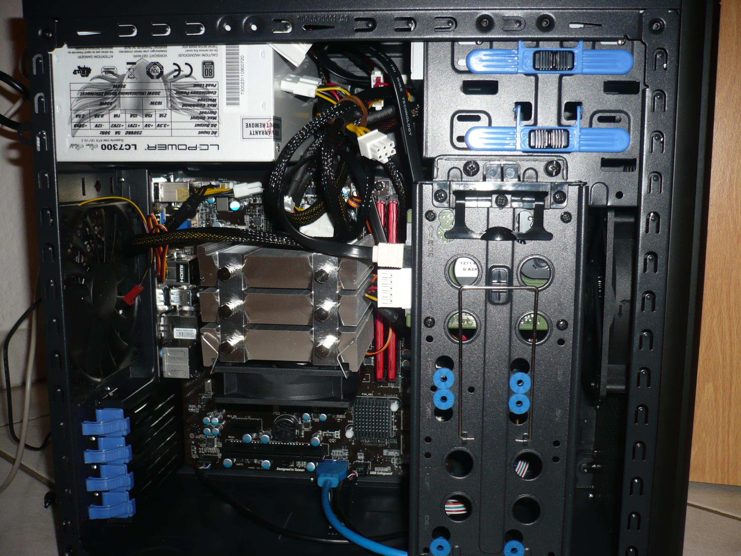

Innenleben will sagen, ein Foto vom Inneren des PCs, also Seitenwand ab und ein hübches Foto gemacht, so dass ich mir mal alles anschauen kann.

- Fotos sind auch beigefügt, ich hoffe gut genug!

OK. Beim Zusammenbau hast ja doch die (überflüssigen) Lüfter dazu genommen. Wie Du meinst. Ich würde die rausnehmen.
Die Kabel sind noch suboptimal. Das geht noch sauberer. Mit Kabelbindern zusammenmachen zum Beispiel, gut verlegen und festmachen. Das P4-Kabel, das oben im Mainboard steckt, kann man schön an de Oberseite des Mainboards entlang führen, leicht dahinter klemmen, so was halt. Oder die zu langen SATA-Kabel eine Schlaufe laufen lassen, damit die da nicht so blöd rumhängen. Da kann man sich ruhig etwas Zeit für nehmen - so dass das hinterher möglichst ordentlich aussieht und man möglichst wenig von den Kabeln sieht. Es geht dabei nicht um die Optik - sondern den Airflow. Außerdem sammelt sich dann auch nicht so schnell Staub an.
Den hinteren Lüfter hast Du gar nicht angeschlossen? Sieht zumindest so aus. Dann nimm ihn raus - der stört ungenutzt nur den Airflow. Wobei .- wie gesagt - ich halte den sowieso für überflüssig - aber das wird sich bei den Temps noch erweisen.
Hier ein Video zum Thema Kabelmanagement. Da ist zwar längst nicht alles für Dich anwendbar - aber ein paar Anregungen sind sicher dabei und verstehst besser, was ich meine.
