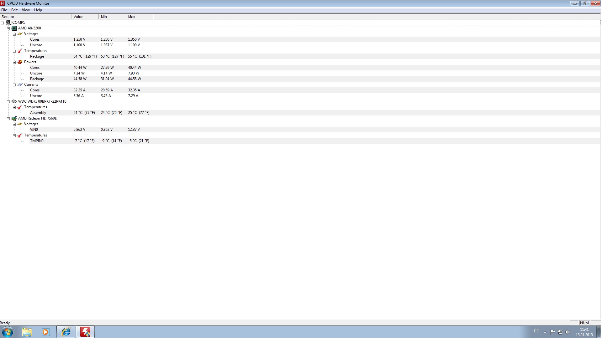

Die neuen Werte aus HW Monitor:
Im IDLE (HW Monitor läuft), am PC wird nicht earbeitet:
CPU 34-46, HDD 23-26, AMD Radeon -14 bis -11
Während und Nach 30 Min. max. Heat Test Prime95:
CPU 56-69 (meistens war der Wert bei 65-67), Hd 23-28, Radeon: -1 bis +9
Lüftereinstellung im BIOS: Min. Fan Speed: 37,5% (~800-900), Smart Fan Target 60

Ich möchte nicht auf 25% runter, der Lüfter is jetzt leise und praktisch unhörbar mit 37,5%.
Meine Frage war, ob diese Runterregelung sicher ist für CPU, oder muss ich auf z.B. 50%, ich möchte letztendlich nicht, dass der PC wegen Überhitzung abstürzt bzw. die APU defekt wird.
