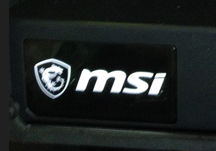

Ne das Gehäuse ist sehr gut und das mit der Abdeckung oder Fenster soll dann so aussehen. Wie das bei meinem zweiten System beim anderen Gehäuse ist.

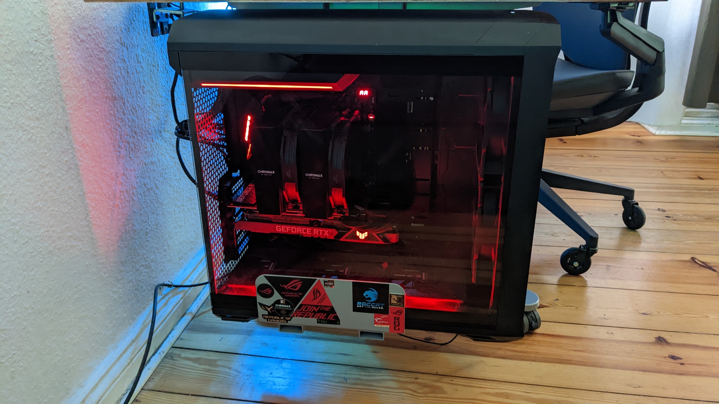

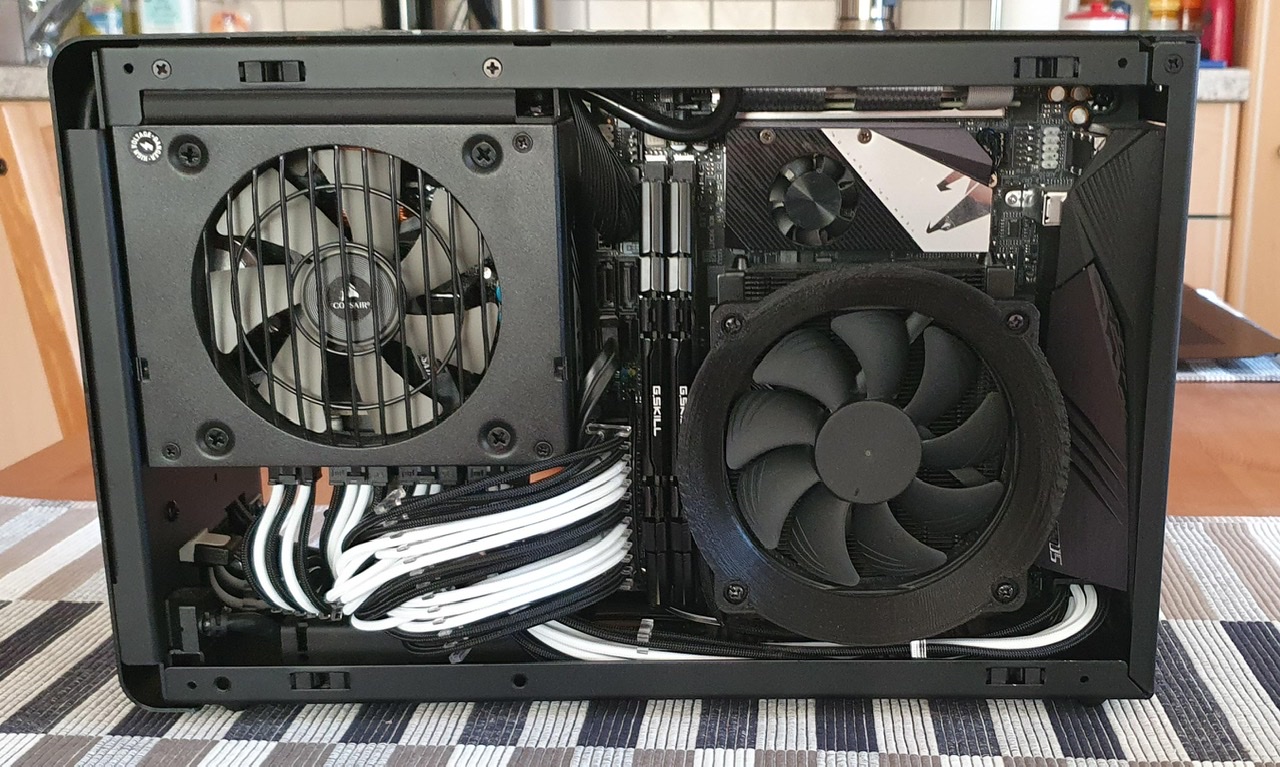

Der Umbau hat soweit super geklappt.
@yxcvb Tausend dank an den Tipp mit dem SFX-AFX Adapter. War super simpel und günstig! :)
Leider kann ich den zweiten Lüfter des D15 nicht anbringen, da es zu eng wird, vor allem wegen den sehr kurzen NT-Kabeln die den weg versperren. Aber der eine sollte ja wohl auch langen.
Eine Frage hätte ich allerdings noch. In welche Richtung sollte der Fan, welcher sich in der mitte der zwei Kühler des D15 befindet, blasen? Nach links(hinten) raus oder nach rechts (an die Front des Gehäuses?)
Reaktionen: HansDetflefAndi
Glühstrumpf!
gidigidi schrieb:
In welche Richtung sollte der Fan, welcher sich in der mitte der zwei Kühler des D15 befindet blasen?
In Richtung des Luftstroms im Gehäuse. Den Lüfter wenn möglich mit der Ausblasseite am im Luftstrom hinteren Lamellenstapel anbringen!
Aus kürzerer Entfernung angeblasen kühlt etwas effizienter als gesaugt. Hat schon der alte Alpha PAL 8045 gezeigt. Vom Hersteller für saugenden Betrieb mit Lufthutze gedacht, war er als simpler Topblower installiert mit oder ohne Hutze einfach leistungsfähiger.
Selbst mein selbstgebauter Lufttunnel aus der Gehäuserückwand hat da nur zusätzlich zur Abluft noch verstärkt Krach aus dem Gehäuse geleitet aber an den Temperaturen wenig geändert.
Gruß
Arno
Reaktionen: gidigidi

Hmm, verstehe ich leider nicht die Anweisung :D
Ich habe im Fractal Design Torrent 3 Lüfter unten auf dem Boden die nach oben Blasen und da drüber is der CPU-Kühler und dann ist rechts davon die Front wo 2 weitere Case-Kühler drehen. Weiß nicht ob die rein oder raus blasen.

gidigidi schrieb:
Mein 5600X war im Idle permanent auf 75-85 Grad... Ich weiß nicht was ein Fan Duct ist.
Jetzt bin ich bei angenehmen 45 Grad. :)
Damn lief da was falsch, 85 Grad habe ich noch nicht mal unter Vollast.

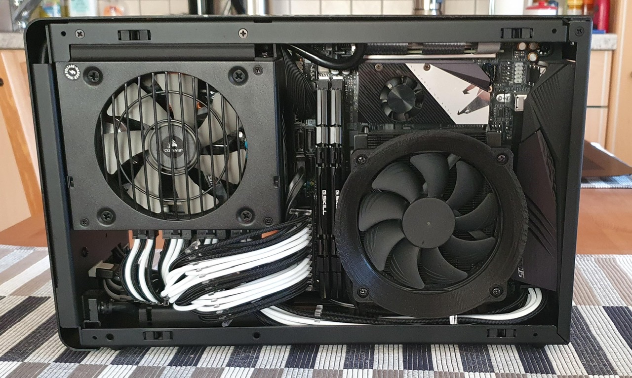

Anbei ein Foto mit montiertem Fan Duct, der dafür sorgt, dass frische Luft direkt von außen angesaugt wird. Der bringt nochmal gute 6 Grad.
Aber scheint jetzt eh egal zu sein.
