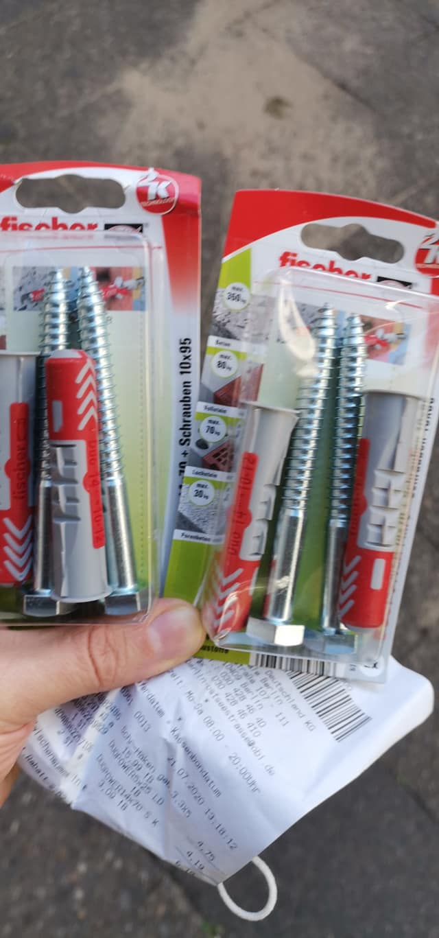

Das heisst,morgen nochmal neu machen,nochmal neu machen und 5 gute 2k Fischerdübel versaut.
Hab diese Art Dübel genommen.

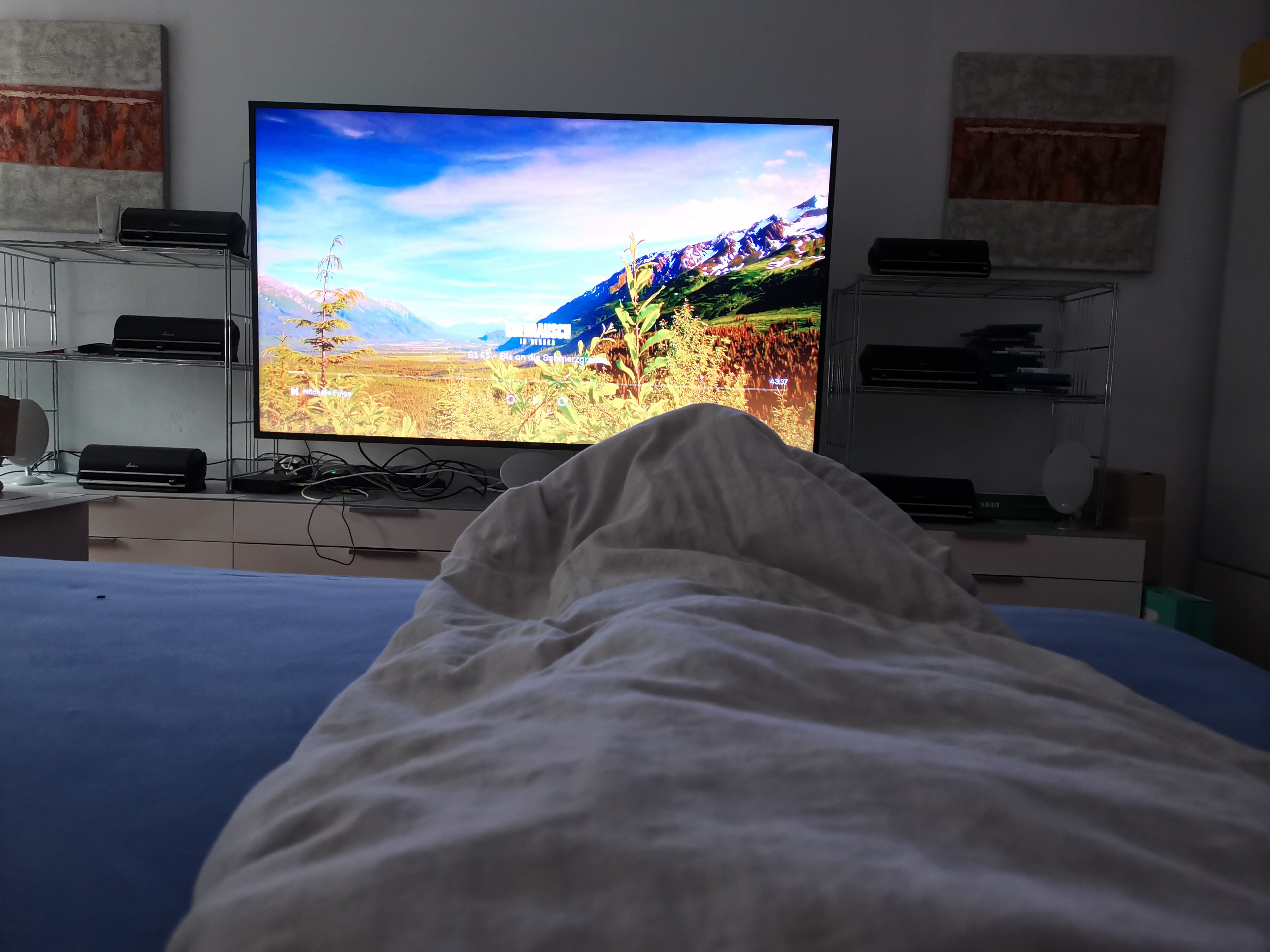

Hier mal ein Bild wie es jetzt aussieht, geht natürlich gar nicht - sehe meine Füße im Bild.
