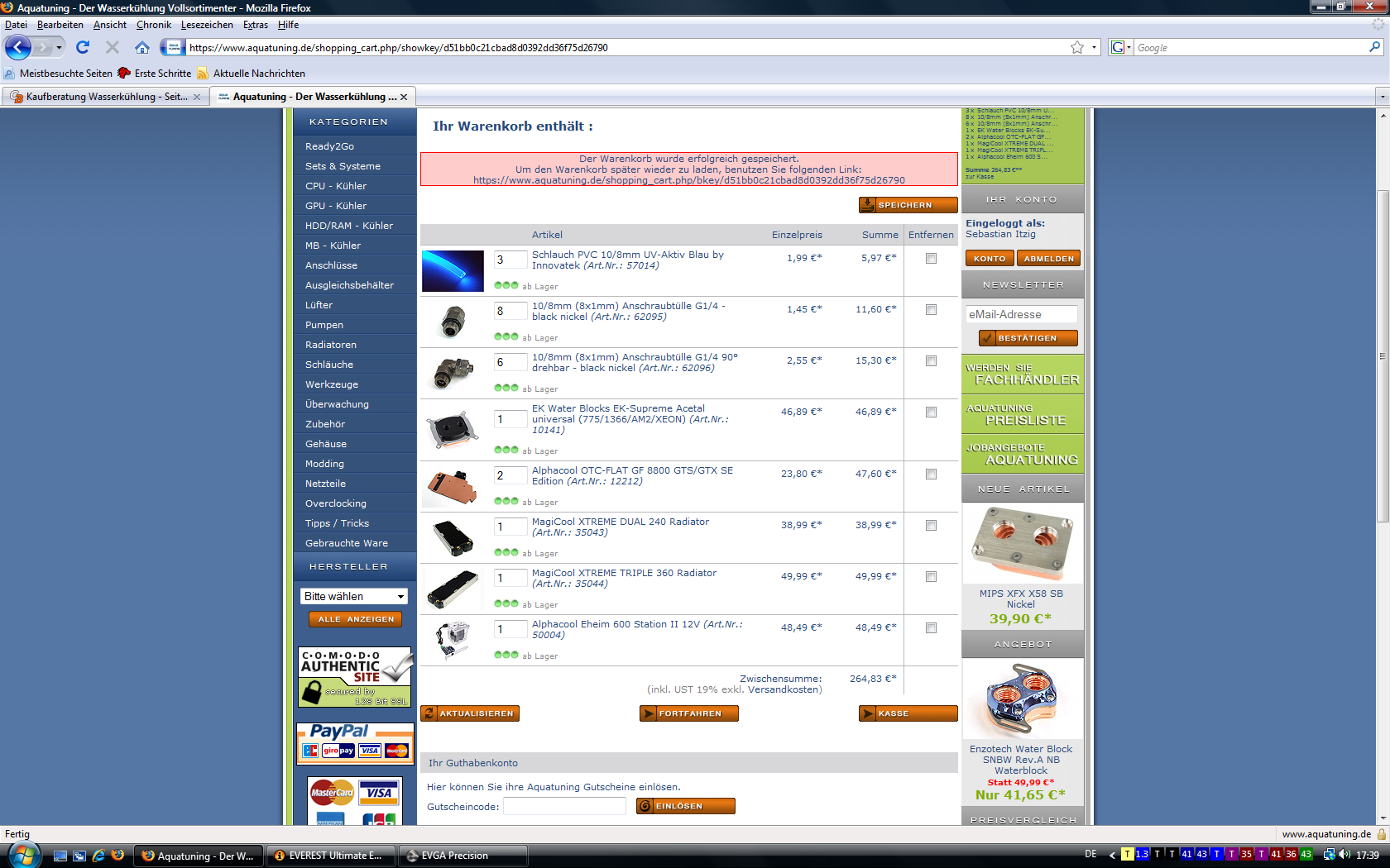

Hier mal ne Zusammenstellung:
Hab mal die Baugleichen MagiCool rein gesetzt statt Alphacool!
Habe mal je 1 Anschluss mehr rein gepackt fals da irgend was umgeändert werden muss!
