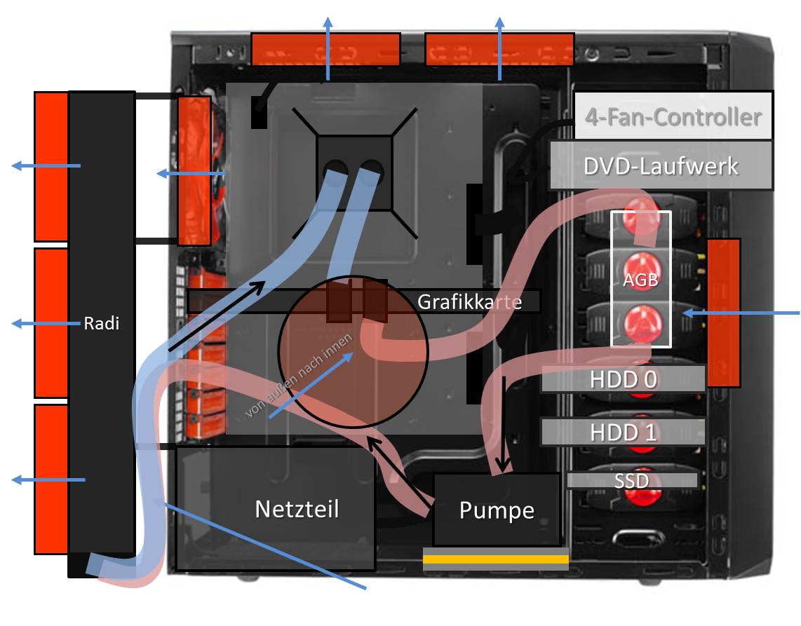

Vorweg dachte ich mir, dass ich einen Wasserkühlungskreislauf aus CPU und Grafikkarte in Verbindung mit einem extern am Gehäuse angebrachten 360er Radiator aufbauen möchte. Das sähe dann in meinem Midi-Tower in etwa so aus (sorry, Grafik(en) mit PowerPoint erstellt, ich bin ein Photoshop-Noob ):
Wäre das so sinnvoll oder ist der Waterflow/die Kühlung/etc. nicht gut/ausreichtend oder gar schlecht?

Ich habe keine Wasserkühlung aber ist es nicht so, dass nach der Pumpe am besten zuerst der CPU-Kühlblock, der GPU-Kühlblock, dann der Radiator und der AGB kommen sollten.
CPU-Kühlblöcke sind doch am effektivsten bei hohem Druck, und GPU-Kühlblöcke brauchen nicht so viel Druck.
Bin mir sicher das der Radiator nicht am Anfang kommen sollte, da dort sonst viel Leistung verloren geht.
Kann auch sein, dass ich das jetzt alles durcheinander bringe, wie gesagt kenne mich auf dem Gebiet nicht so gut aus, daher kann ich dir auch keine Empfehlung zu den einzelnen Komponenten geben, aber es werden sich sicher auch noch erfahrenere User melden.
MfG
Eigentlich sollte von Radi -> AGB -> Pumpe -> CPU -> GPU.
Lasse mich aber gerne eines besseren belehren :)
Mal davon abgesehen lassen sich mit einer ordentlichen Luftkühlung auch gute OC-Werte erreichen und es kostet keine 300-400€...
Zunächst mal kann natürlich keiner garantieren, dass CPU und GraKa wirklich die gewünschten Werte mitmachen. Ansonsten würde ich dir empfehlen, keine zu dicken Schläuche zu nehmen, da es sonst schwierig mit doch recht engen "Kurven" wird; Knickschutzfedern wären sicherlich auch ne Überlegung wert. Unten am Radiator solltest du gleich ne ANschraubtülle mit Knickschutz dran nehmen (sowas, nur mit 90°). Ich würde den Kreislauf so verändern | Pumpe -> Radi -> Graka -> CPU -> AGB | Dadurch könntest du evtl. etwas "Strecke" samt Kurven einsparen, das kann dann real aber ganz anders aussehen, als man sich das so skizziert ;).
Edit: Da es ein Kreislauf ist, ist die Reihenfolge der Komponenten bei längerer Laufzeit nahzu egal. Ich habe dadurch höchstens 2° Unterschied erreichen können, wobei ich auch eine Tauchpumpe hab (Eheim Station).
Edit²: Ich habe keien Ahnung wieviel Abwärme so ein AMD 6-Kerner @4GHz + GTX 570 produzieren, aber ich fürchte, dass das ein wenig knapp werden könnte mit dem 360er Radi. Hat das Case noch irgendwo Bohrungen für 140mm Lüfter?
@ Test_of_Faith
Das ist exakt die gleiche Reihenfolge, die auch schon the_Butcher beschrieben hat...

Ich mach hier mal den Anfang:
-4 Gehäuselüfter sind 3 zuviel bei einer Wakü.
-Die Verschlauchung muss genau andersrum: AGB->Pumpe->Radie->Kühler.
-Der 100er AGB ist zu klein, nimm lieber einen ordendlichen Schacht-AGB, da du dann nur einen Laufwerksschacht blockierst und es passt noch mehr Wasser rein. Ich nutze einen 100er AGB als Filter.
-Den Radi hinten anschließen funktioniert meistens nicht, weil du die meisten Anschlüsse verdeckst. Überleg einfach mal, wo oder wie du den Monitor so anschließen willst.
-ein 360er Radi ist grenzwertig, was die Kühlleistung anbelangt.
