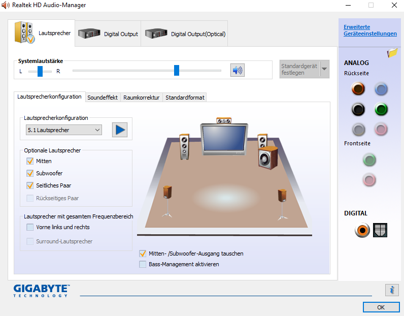

Ich habe auch ein Problem mit dem 5.1 Soundsystem. Hatte vor ein paar Tagen einen blöden Virus auf meinem PC, habe ihn auch entfernt alles gut, dann dachte ich mir, ich Formatiere lieber alles und spiele Windows 7 drauf. (Hatte davor auch Windows 7 aber auf Windows 10 Upgegradet und alles hat super funktioniert). Nach der Neuinstallation hatte ich das gefühl, als ob der PC viel zu langsam wäre also wieder Windows 10 Upgrade drauf gemacht. Seit dem habe ich keinen 5.1 Sound mehr.
Daten: Gigabyte Z68X-UD4-B3
Realtek: ALC889
Soundsystem: Logitech Z906 5.1
Treiber wurden normal installiert, habe auch schon öffters wieder deinstalliert und neu drauf gemacht, immer noch das gleiche Problem. Das System erkennt 5.1, allerdings beim abspielen des Testsounds kommt nur aus den forderen 2 Boxen Sound raus, als ob das System auf Stereo gestellt wäre, was allerdings nicht so ist.... Unter Windows Sound ist auch 5.1 eingestellt. Aus dem Subwoofer kommt genauso kein Sound raus.
Danke schon mal für die Hilfe :)
MfG
.:Eddy:.

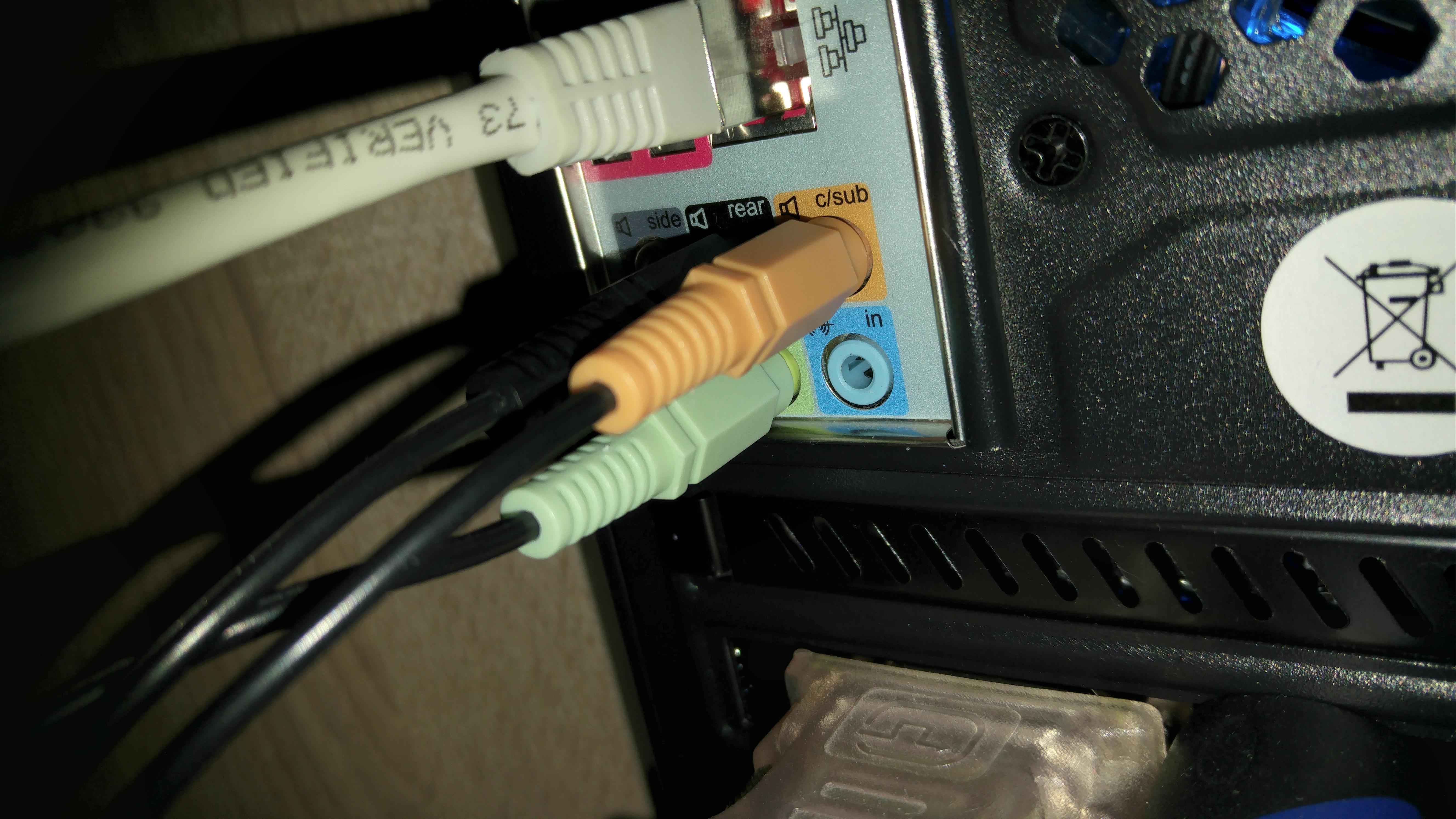

Das Problem ist ja eben, dass ich meinen PC mit dem Soundsystem nicht mit dem Optischen Kabel sondern mit den 3 Kabeln (Orange, Grün und Schwarz) verbunden habe. Vor der Formatierung ging das 5.1 Soundsystem.

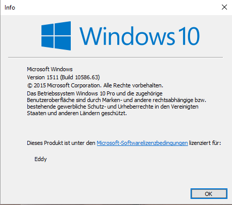

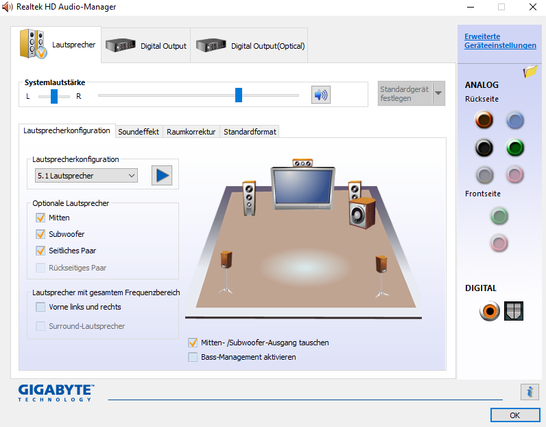

Hallo. Also ich habe die neuste Version von Windows 10 und die Einstelungen die im Punkt 5.1 stehen habe ich auch auch eingestellt. War davor eigentlich alles genau so eingestellt :( Trotzdem noch kein Sound bei der Testdemo und auch so nicht :(
