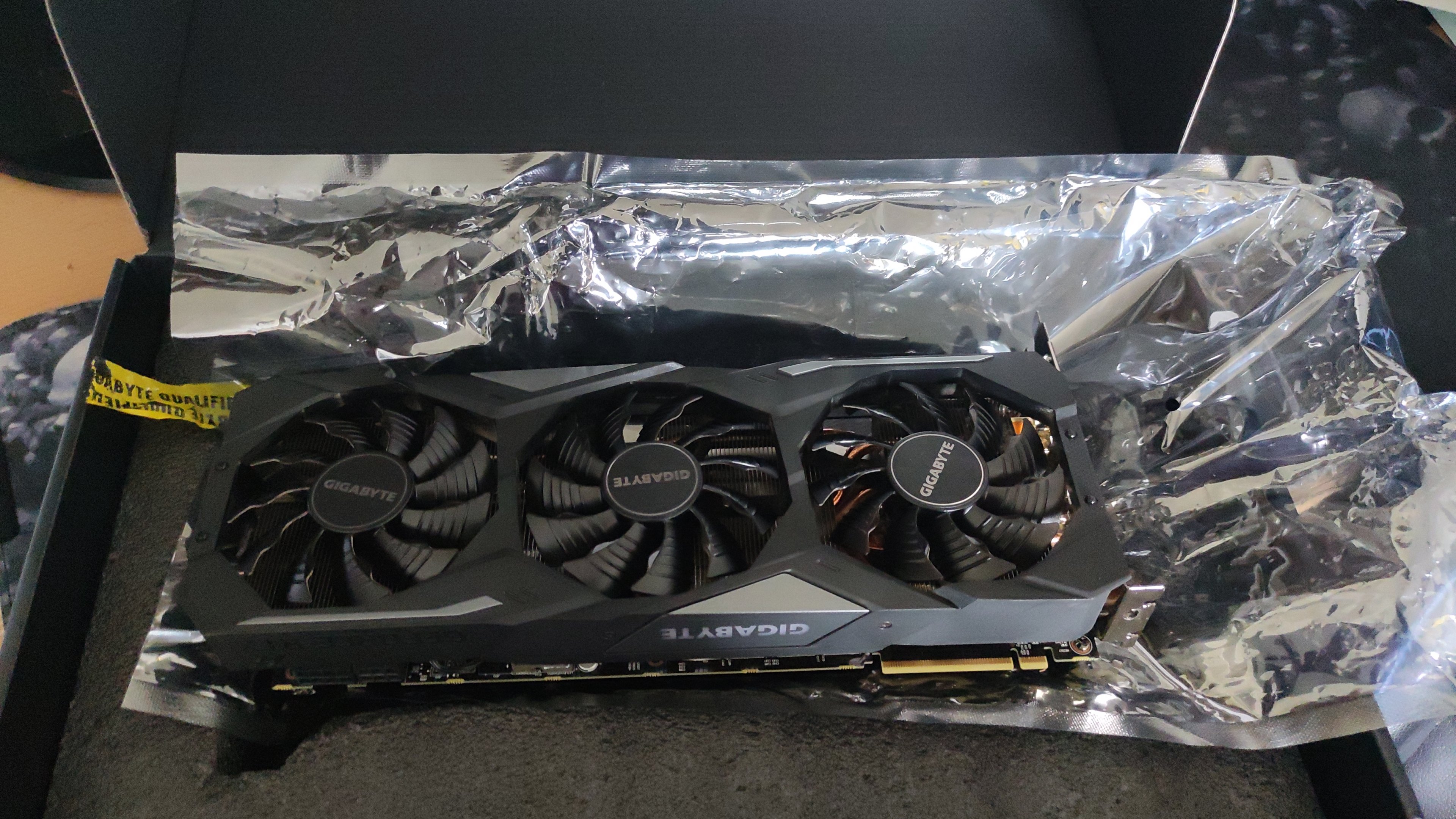

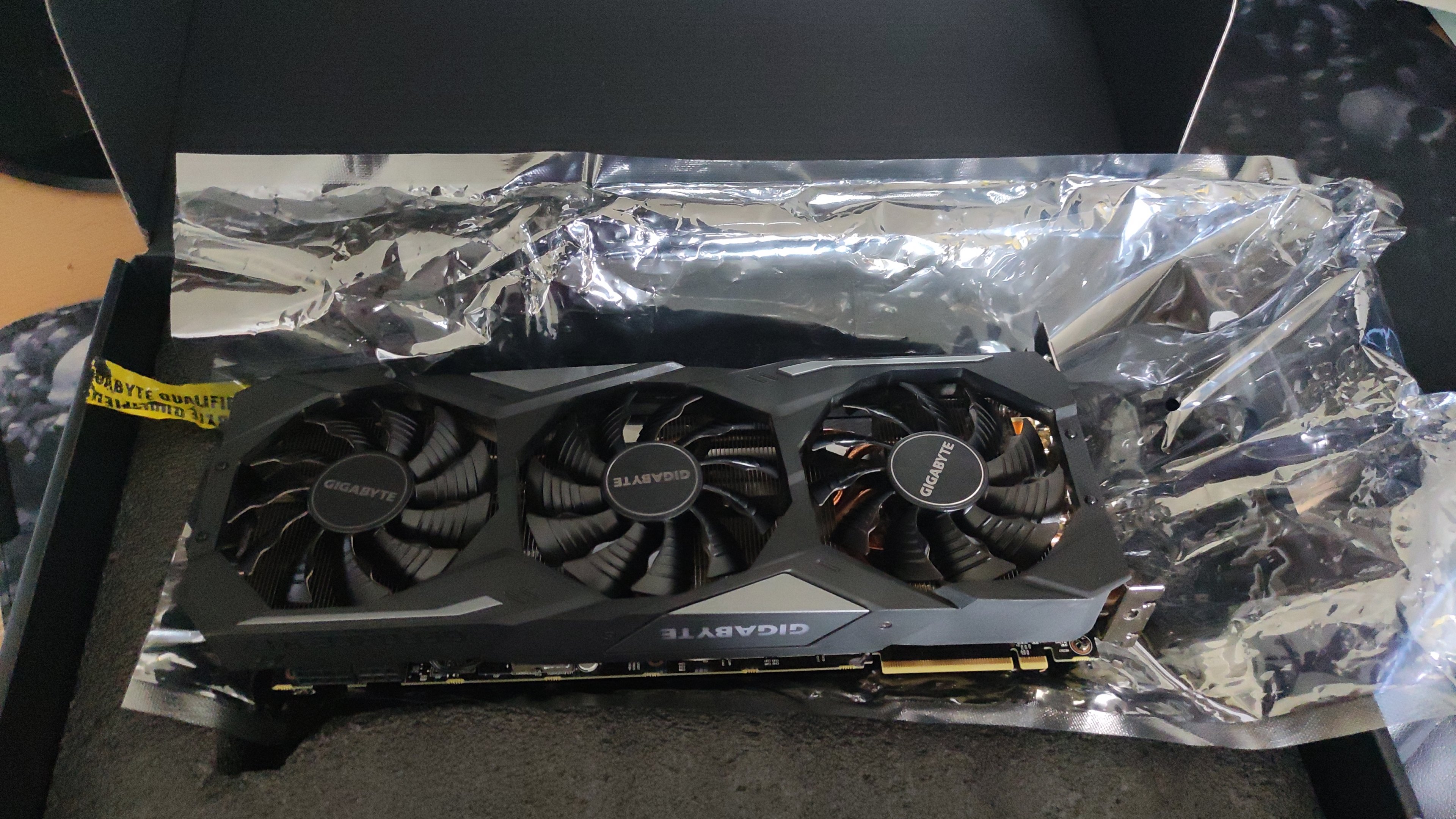

Moin bin auf eure Seite gestossen und hätte auch gleich eine Frage an euch und ich hoffe das ihr mir helfen könnt.
Hab gestern eine gebrauchte 2070 super bekommen und sie läuft soweit ,das einzige Problem was sie hatt ist das sie über die DP Anschlüsse (alle) kein Signal rausbringt.In der Systemsteuerung wird der 2. Monitor als audi aufgelistet.
Bei meiner Amd R9 290x geht alles ohne Probleme.
Treiber sind alle installiert und ja was soll ich sagen .
Könnte mir jemand helfen bitte
Ryzen 7 2700x
32 GB Arbeitsspeicher
Motherboard Steel Legend 450m
850 watt Netzteil
und wie stellste fest das sie läuft
Also heut morgen die R9 290x eingebaut und Hdmi und Dp angeschlossen und siehe da beide Monitore hauen Bild raus.
2070 super eingebaut Hdmi und Dp angeschlossen und nur auf 1 Monitor Bild und noch kein Plan woran das liegt
AMD Treiber sauber deinstalliert mit DDU?
sehn tue ich das sie läuft da sie längst eingebaut ist und ich die Lüfter drehen sehe
Bei meiner RX 5700 Xt bzw. auch vorher mit meiner GTX 970 muss ich nach System Installation immer erst Multimonitor konfigurieren.
Erstmal AMD Treiber mit Display Driver Uninstaller runterputzen, dann die Nvidia Treiber dazu. Nvidia neu installieren, und dann in den System Einstellungen unter Anzeige schauen, dort reicht es nach vernünftiger, sauberer Treiberinstallation.
Das reicht zumindest bei mir.

nein keine mini
wurzel1978 schrieb:
hab mit dem Verkäufer geschrieben und bei ihm soll alles i o gewesen sein
nein keine mini
Was soll er auch anderes sagen :rolleyes:. Wenn du die Karte mit den obigen Tipps nicht zum Laufen bringst, würde ich von dem Kauf zurücktreten, sofern möglich.
