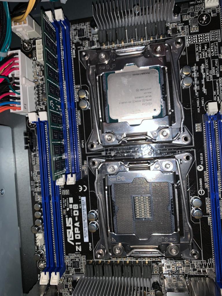

Hi Community. ich habe folgendes Problem , dass mich in den wahnsinn bringt. Ich möchte einen Home-server bauen habe alle teile aber es kommt kein Bild.
Erstmal zu den Komponenten:
Mainboard: Asus Z10PA-D8
Prozessor: E5 2620v3
Netzteil: ehemaliges Krankenhausserver Netzteil Beckhoff -> 550W
Ram: 16Gb DDR4 Rdimm Ram
Gehäuse: 4U-4088-S
Oben ist schon das Problem geschildert, hier nochmal genauer: Sobald ich den Kaltstromstecker ins Netzteil einstecke geht der Pc a, alle Lampen blinken und alle Lüfter drehen. Der Prozessor wird nach ner weile auch Warm. Allerdings kommt über das an das Mainbaord angschlossene Kabel kein Signal. Habe Testweise ne alte Graka eingebaut fü deren Funktion ich llerdings nicht garantieren kann(lüfter drehen) ging auch nicht. Erst dachte ich das es am Netzteil liegt da der ganze PC schon beim anstecken an den PC angesprungen ist-> ohne AN-Knopf zu drücken, das konnte ich dan aber durch testen mit einem neuen Netzteil das zu 100% funktioniert ausschließen(Allerdings hier ebenfalls sofort angegangen) Dann habe ich auch mainbaord und Prozessor zurückgeschickt und neue bekommen, da mir einer der beiden Komponenten der logischter Fehler zu seien schien. Aber auch da hat sich nichts geändert. Dann habe ich den Ram mit 4GB aus meinem PC getestet auch hier ohne keine änderung(Der Ram von meinem PC geht). Das Gehäuse habe ich jetzt mal alss Grund ausgeschlossen:). Interessant wäre vielleicht noch das sich der PC ohne Prozessor gar nicht hochfährt (geht nicht an) und mit Ram dasselbe ergebniss erzielt wird, also startet ohne Bild und fehlermeldung. Werder ein angeschlossener Speaker noch die Digitale Statusanzeige am Mainbaord geben irgendeinen Fehler aus. Ebenfalls wollte ich den Server vorerst nur mit einem Prozessor laufen lassen habe somit also auch nur den Dementsprechenden Stromport nageschlossen. Aber eigentlich sollte es doch auch mit nur einem Prozessor laufen, oder?
Ich hoffe ich habe nichts vergessen.
Vielen Dank für Hilfe
Lukas
PS: Bilder zum Setup sind angehangen(Kühler wurde für besseren überblick demontiert) und bitte entschuldigt meine Rechtschreibung habe ne Deutsch schwäche:)
Falls noch was an informationen fehlt einfach schreiben. Habe versucht alles genau zu beschreiebn

Was für einen CPU Kühler hast du und warum ist dieser nicht auf den Bildern drauf?
Mal doof gefragt: Läuft die primäre Bildausgabe über den aspeed oder die Steckkarte?
Die Frage nach der BIOS version ist gut ... er kriegt ja noch nicht mal ein Bild (von BIOS Setup).

BIOS zurücksetzen probiert? Ist ein gebrauchtes Board, ob der Händler die zurücksetzt weiß man nicht.
Testweise mal den anderen Sockel testen auch wenn du eigentlich richtig auf der 1 bist.

Laut Handbuch kann das Board mit einer CPU betrieben werden. Dafür muss der RAM bei einem vorhandenen RAM-Baustein in Slot A1 gesteckt werden (Seite 2.14). Laut Bild oben steckt der RAM daher richtig, womit der Fehler woanders liegen dürfte. Ich kenn mich mit so Serverkram zu wenig aus, daher doofe Frage: Da der Prozessor keine integrierte Grafikeinheit hat - hat das Board eine?
Das Board hat eine grafikeinheit.
GraphicVGAAspeed AST2400 32 MB, auf dem Bild rechte neben der Batterie.

Auf dem Bild ist aber noch ein leerer 8 pin connector zu sehen, zwischen Ram A1 und dem 24 pin power connector für CPU 2.
mal die CPU auf 2 mit ram umstecken probiert ?

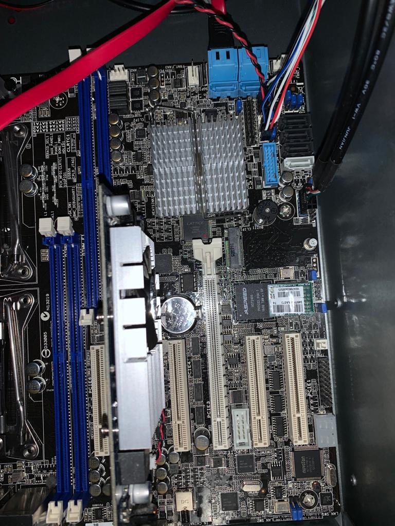

Es gibt noch einen bk-pwrsw1 bei pcie4 und Batterei auf der Rückseite.
Sind das Jumper für pwrmon1 zwischen dem 8pin für cpu2 und frontfan1?

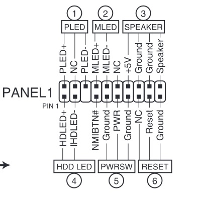

Es sieht so aus als ob er die Stecker falsch gesteckt hat, quer statt längs. der speaker sitzt richtig.
2-36Chapter 2:
Hardware Information

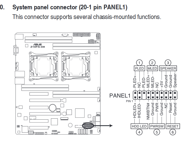

10. System panel connector (20-1 pin PANEL1)This connector supports several chassis-mounted functions.

Imo sind die Stecker am System panel connector falsch gesteckt. Wenn der Speaker auch falsch angeschlossen wurde, bringt der keinen Ton. Zieh alle ab und schau mal, ob das Board dann auch noch anspringt, wenn du das Netzteil einschaltest.
