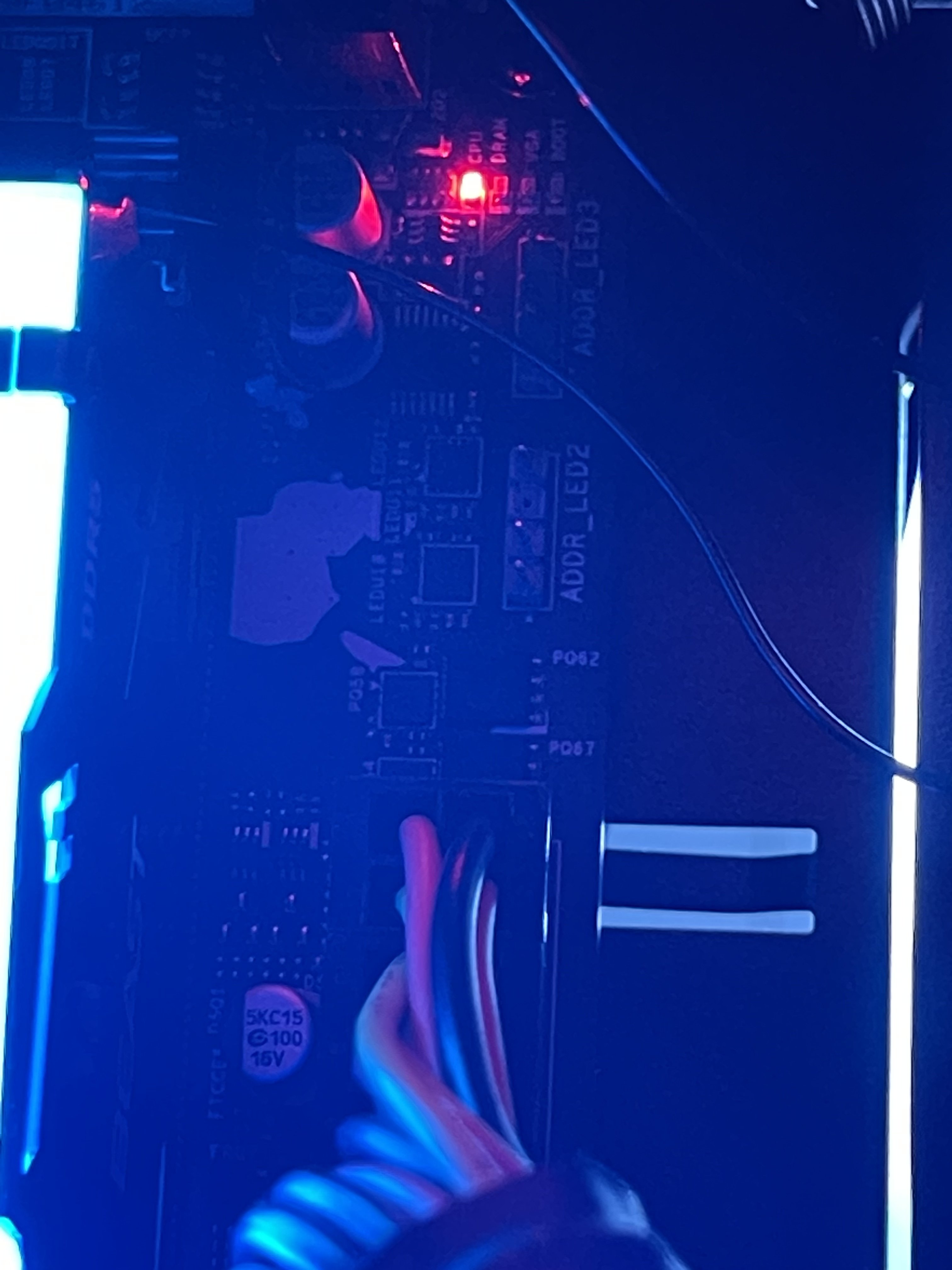

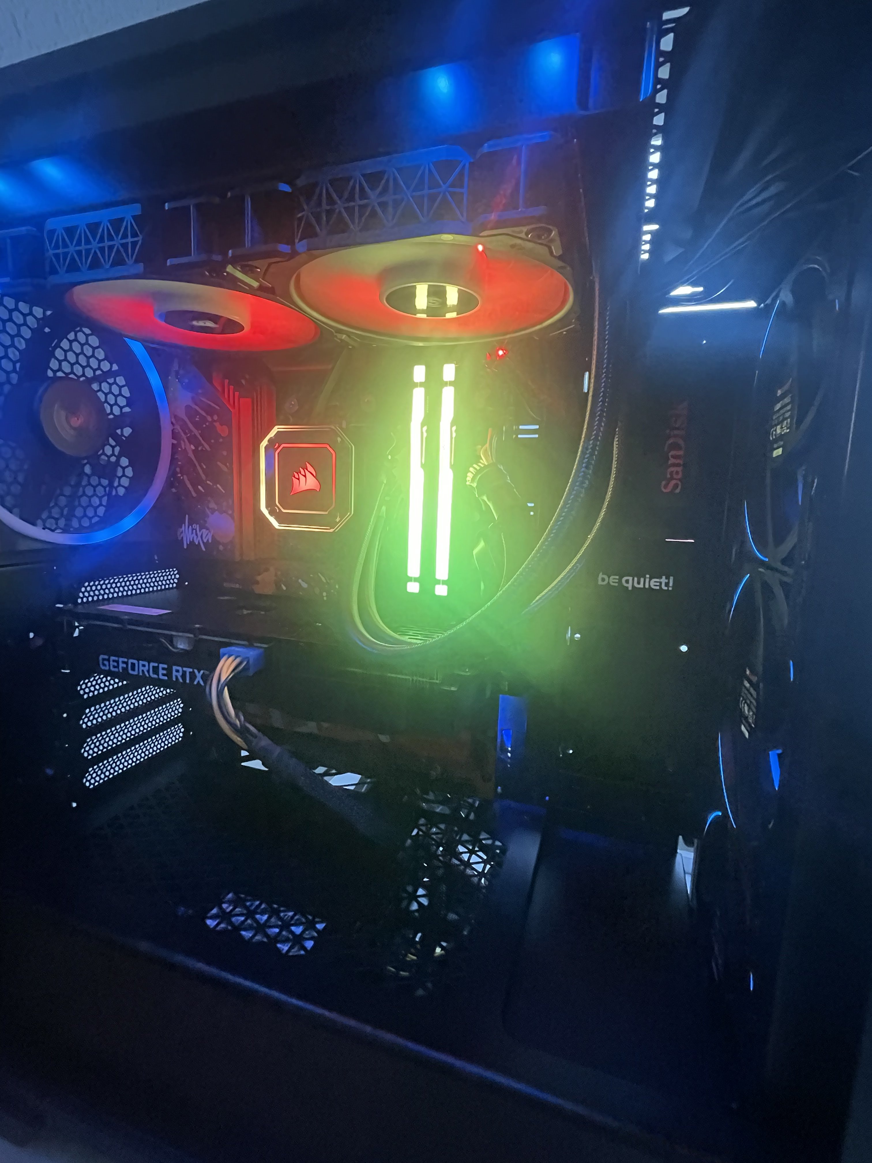

Während des Benutzen des PC, zeigte er auf einmal kein Bild mehr. Bei genauerem hinsehen, bemerkte ich das beim PSC die CPU Dauer Rot leuchtet und der DRAM Rot blinkt. Der PC fährt nur alle Lüfter und Lichter hoch und zeigt kein Bild.
Ich habe bereit den RAM einzeln ausprobiert und versucht den CMOS zu löschen.

Bilder sind sehr schlecht, aber ist der 12V CPU Stromstecker links oben gesteckt?

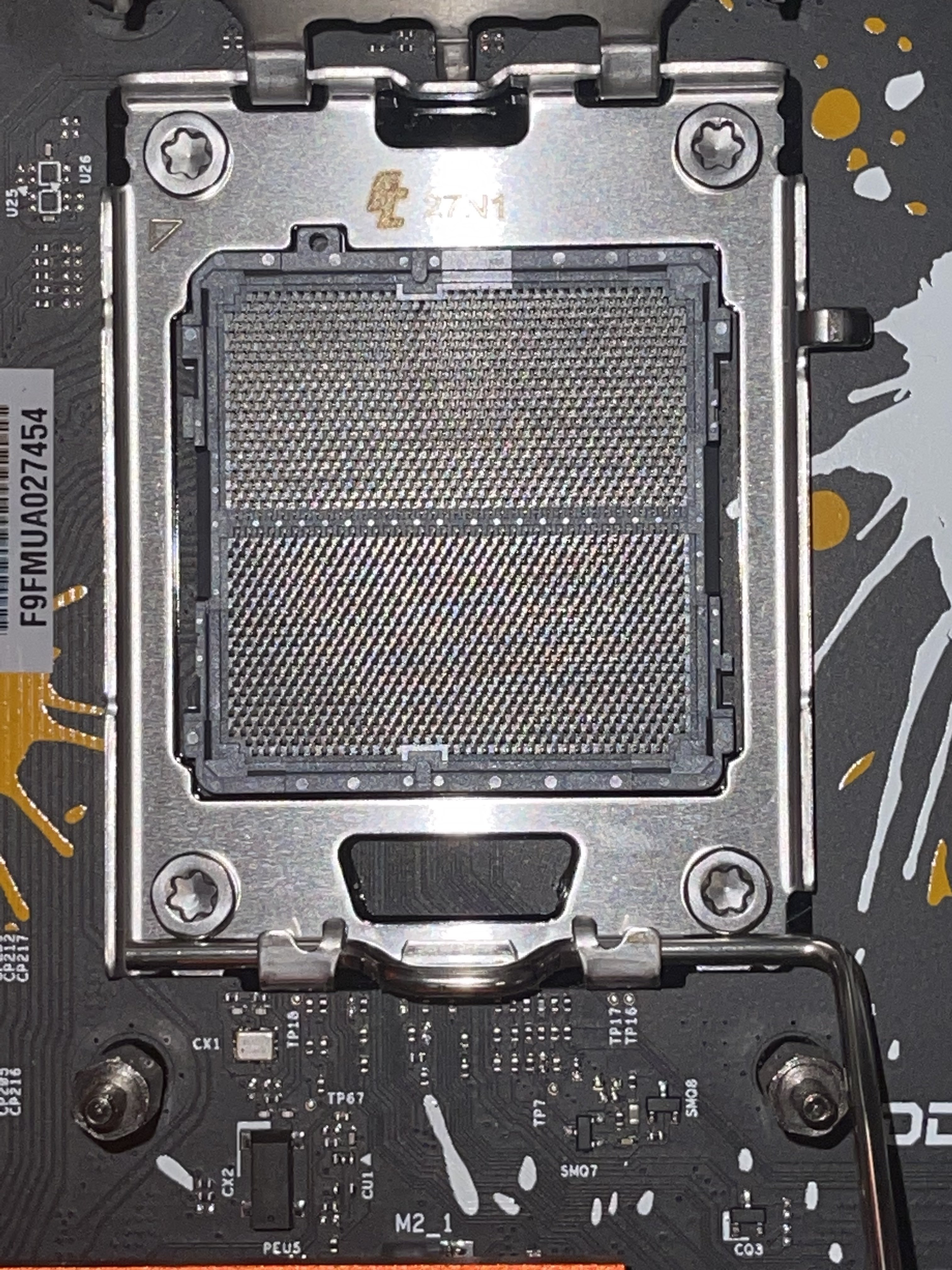

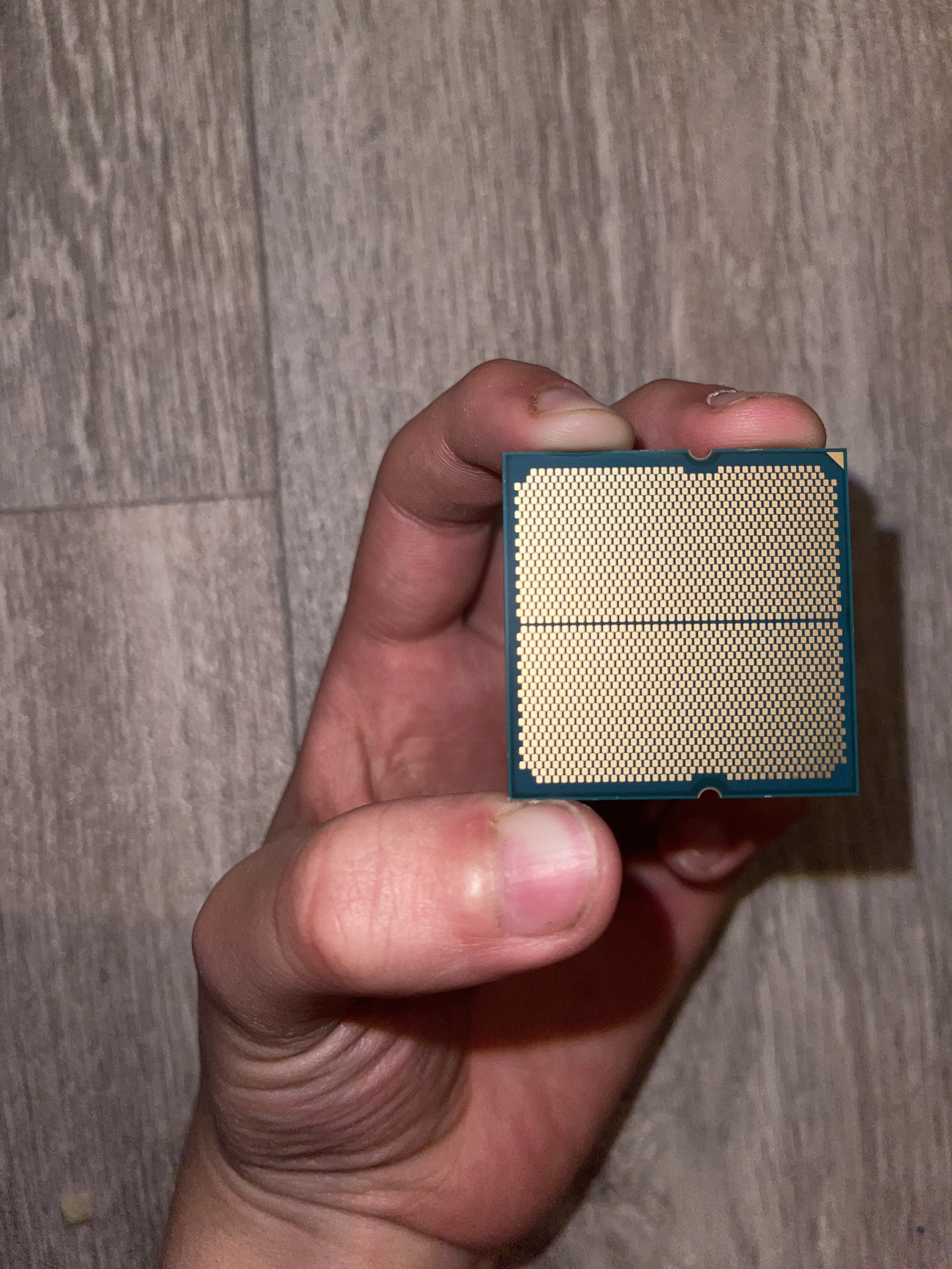

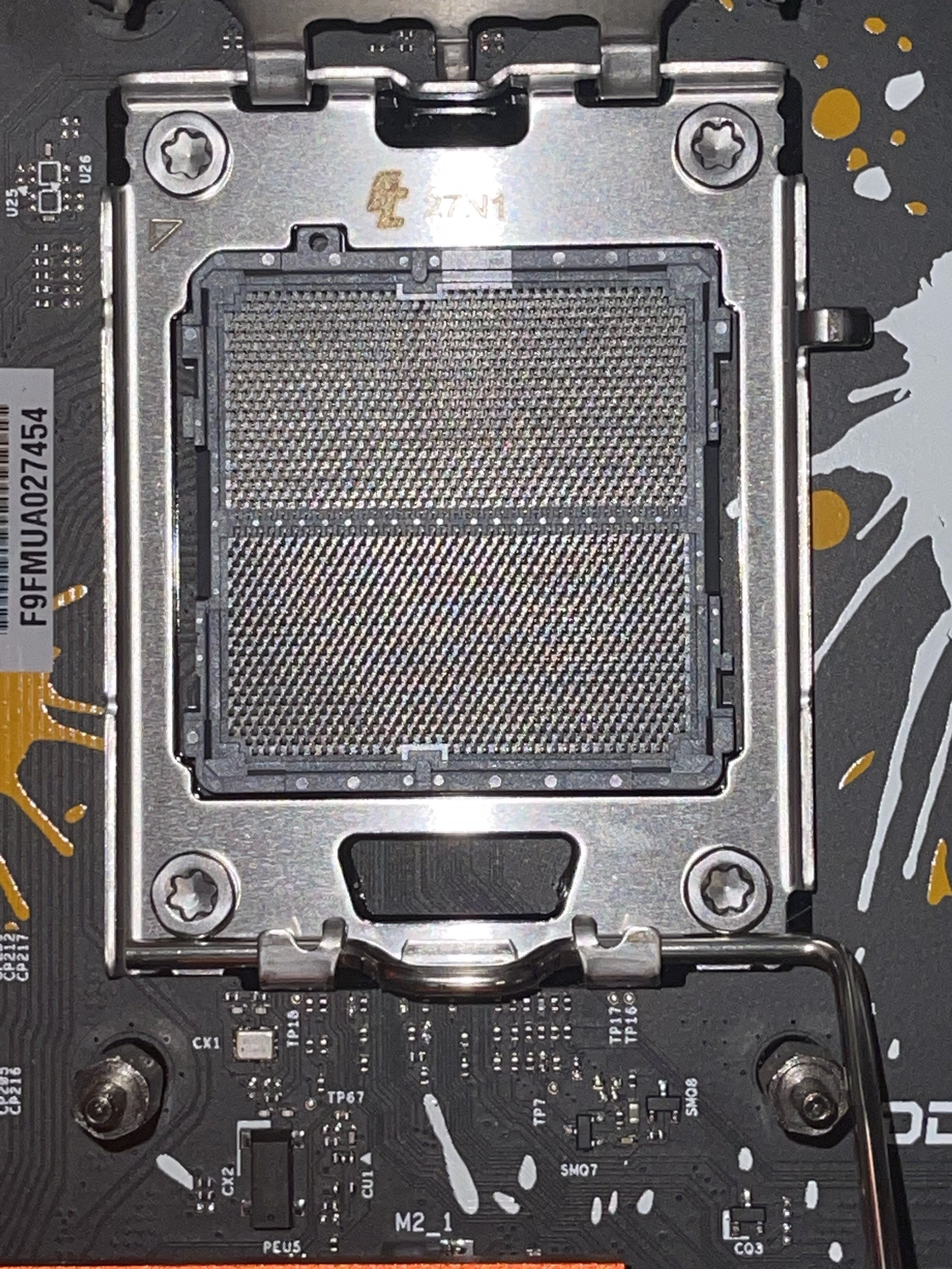

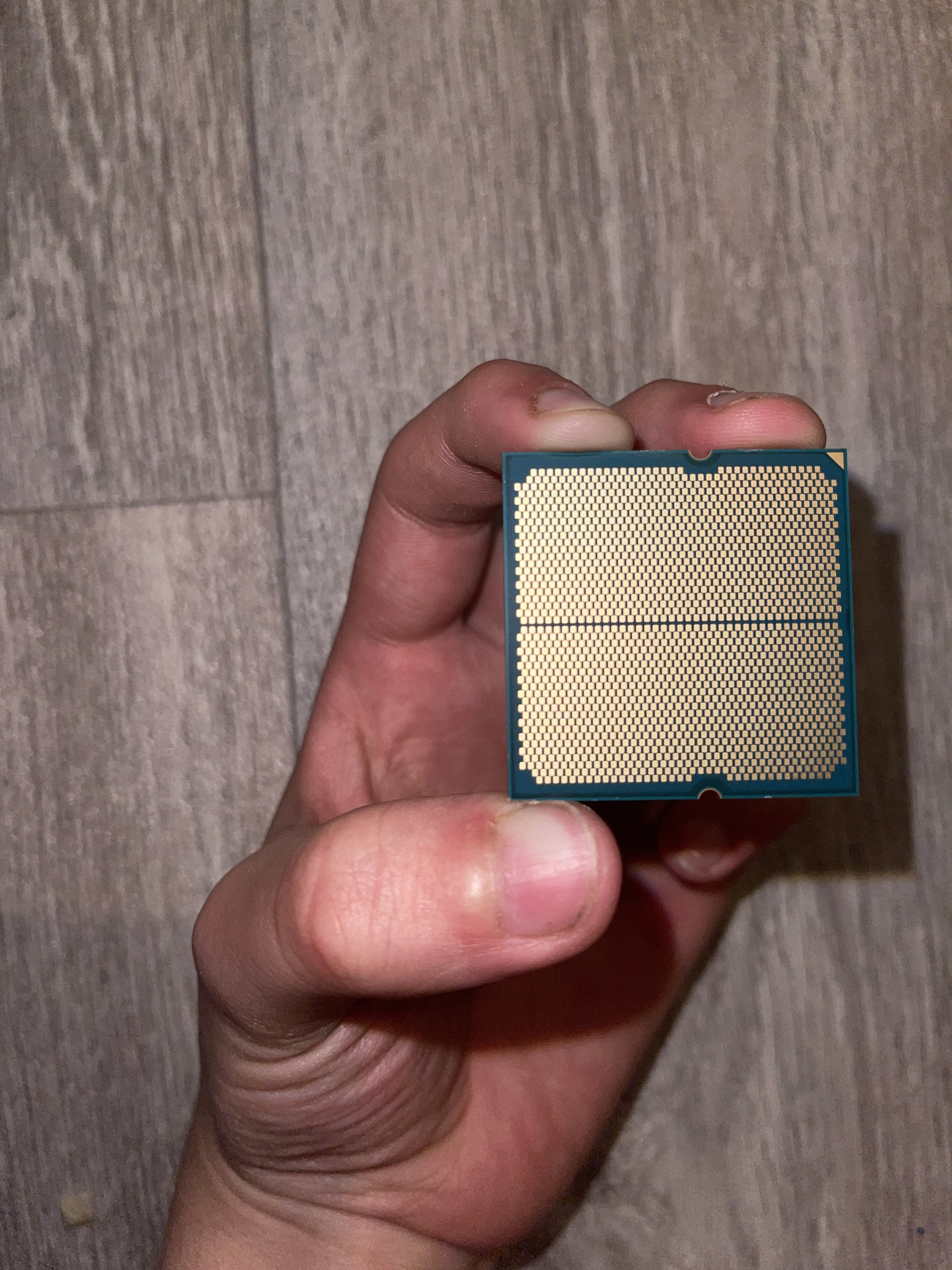

So sehen die Pins aus

Schau dir mal die CPU von hinten nicht frontal an sondern eher gegen das licht. Ob sich eine Wölbung erkennen lässt.
Habe ich auch, habe kein Bild gemacht. Es ist keine Wölbung zu erkennen.
