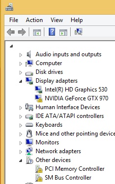

Also mir zeigt der Gerätemanager das hier an:
Soll ich den NVIDIA-Treiber installieren? Da ich meinen Rechner neu aufgesetzt habe, ist kein Treiber installiert
Graphics: Intel 530
Sound: Creative Xfi Xtreme Gamer
EDIT:
Der PCI Memory Controller und der SM Bus Controller haben einen Fehler: Code 28, obwohl ich alle Treiber von von meinem Mainboard installiert habe.
