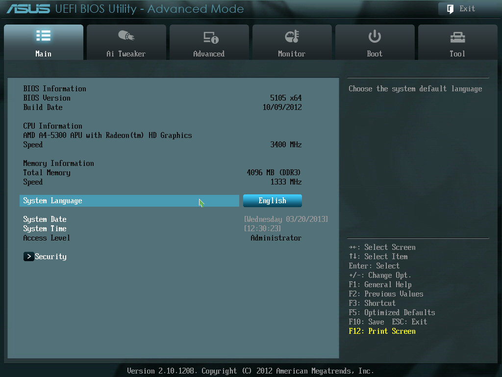

hier mal ein bild von dem bios:
ich hatte so ein amd system zwar noch nicht aber bin mir sicher das es eine einstellung geben muss wo man auswählen kann ob die onboard GPU oder pcie GPU verwendet werden soll
mhh ok aber unter welchen menü punkt sollte ich mal nachsehen?? ich habe nichts passendes gefunden
Schau mal unter Advanced, da sollte es ggf. eine Einstellung geben für die Auswahl PCIe oder Onboard...
ich habe mich noch nie im bios aufgehalten, wie kann ich das updaten?
unter erweitert habe ich zwar einen punkt zum thema grafik allerdings kann ich dort nur hd optionen oder so auswählen
lad dir das manual (anleitung des Mainboards) runter wenn du es nicht zur hand hast
http://www.asus.com/Motherboards/F2A85M_LE/#support
auf seite 2-19 bzw 2.5.4 NB Configuration siehst du wo die Grafikkarten einstellungen zu finden sind
schreib mir mal was du bei dir für einstellungen hast
