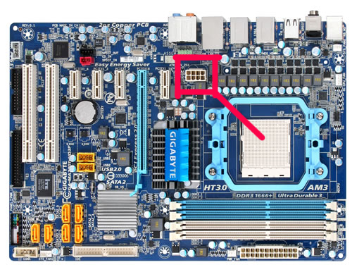

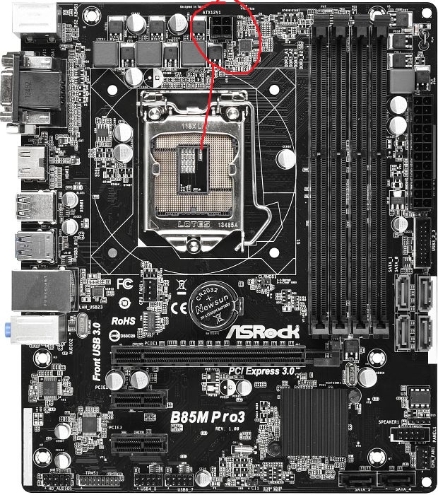

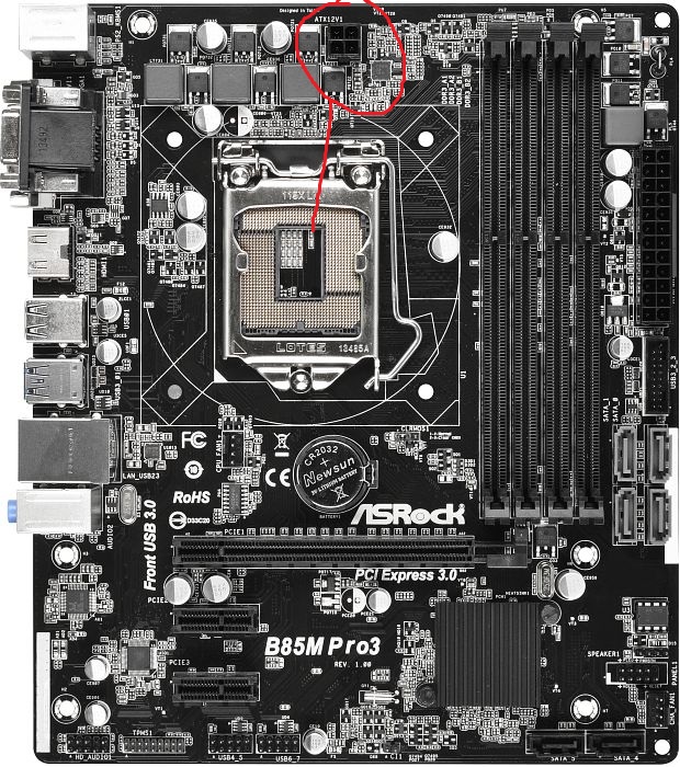

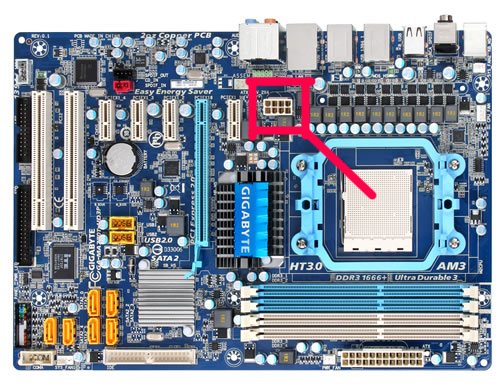

nein er meint nicht den lüfterstecker. vom netzteil kommt ein 4 bzw. 8Pin Stecker, der zusätzlich für die CPU wichtig ist.. prüfe also deine anschlüsse und schau dir mal den screen von Keks2me an (siehe markierung)
der 2. Screen zeigt dein Mainboard und auch hier gibt es einen anschluss dafür. siehe markierung.

Bei dem Mainboard ist nur ein 4Pin Anschluss nötig, aber ja der war auch drin

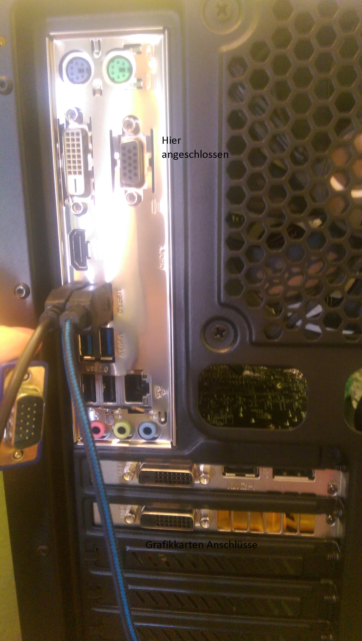

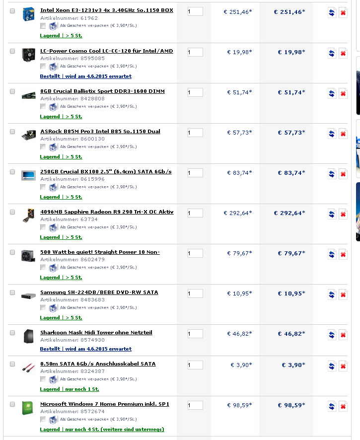

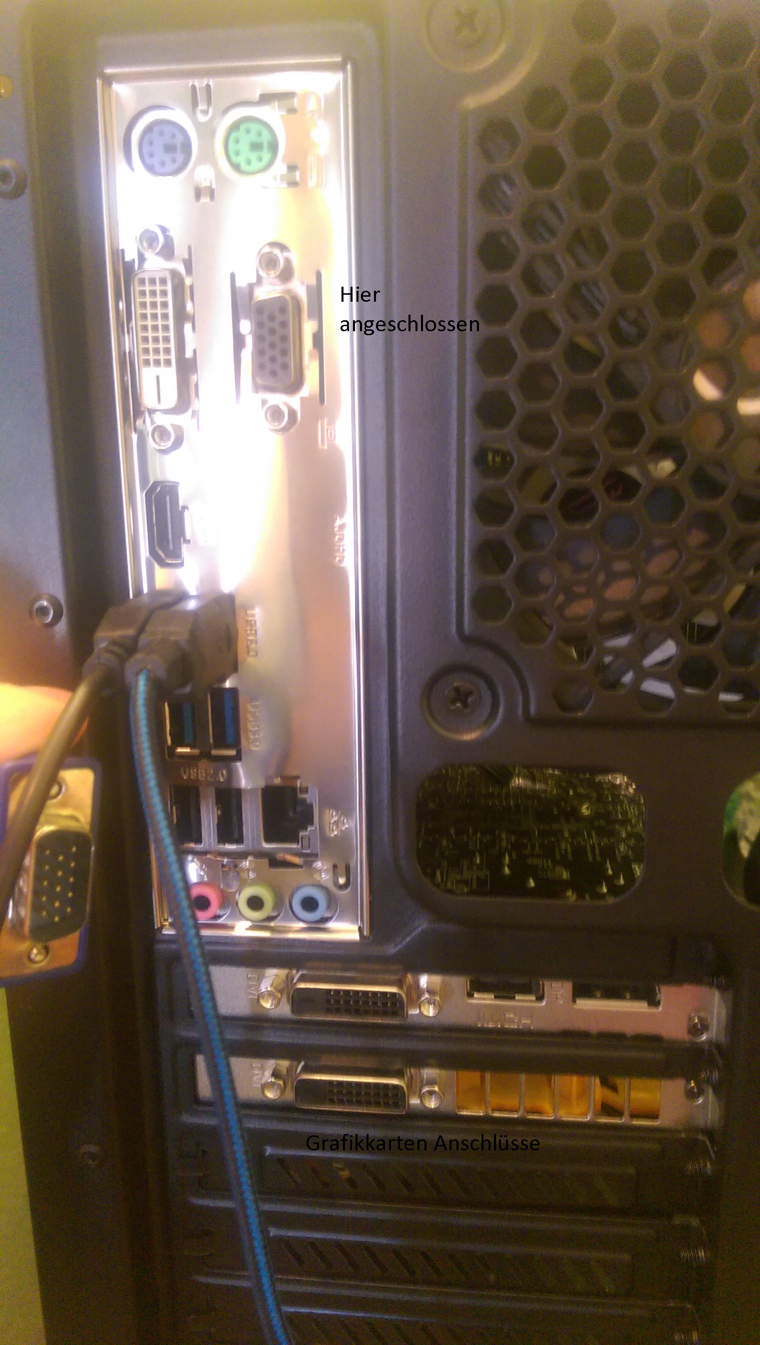

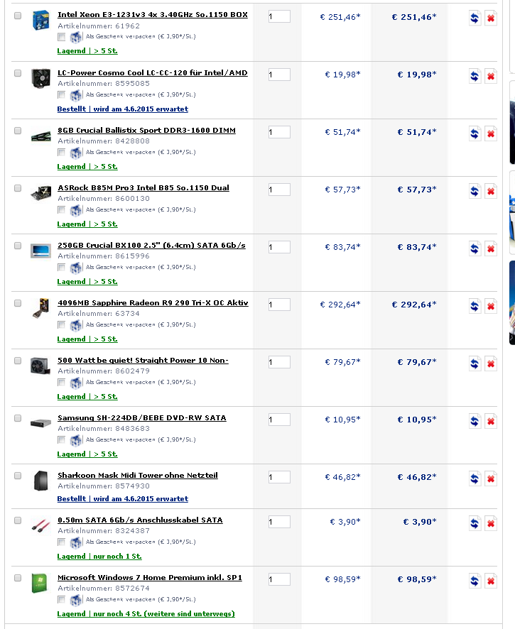

Ich hab ja den Prozessor Xeon E3 1231 der ohne Grafikkarte läuft, trotzdem habe ich den Stecker vom Monitor oben beim Prozessor angeschlossen weil der bei der Graka gakeinen Anschluss hat.
Danke Inge70, Yap die Anschlüsse sind genau wie bei deinem Bild oben auch angeschlossen.
Wenn die LED nichts damit zu tun hat, ist ja auch gut.

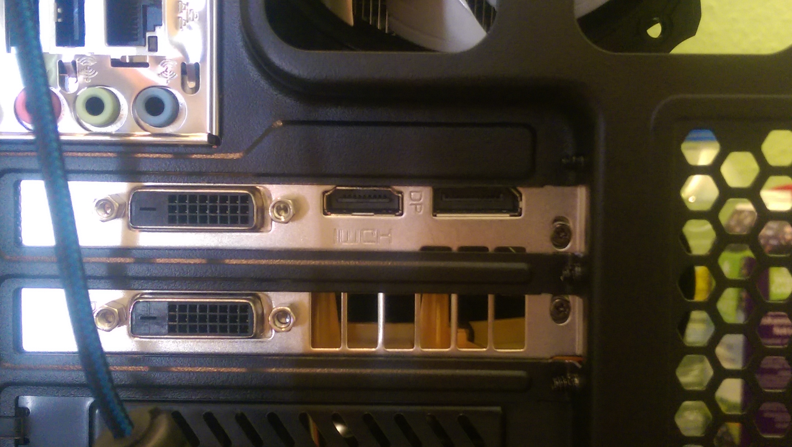

Wie keinen Anschluss bei der Graka? Anders geht es doch nicht. DVI-Kabel?
Ich meine damit, dass ich mit dem DVI-Kabel oben an das Mainboard gegangen bin und die Anschlüsse für die Graka garnicht beleget nichtgrala.jpg
wenn deine CPU keine interne grafik mitbringt, kannst du auch nicht den oberen Anschluss für den monitor nutzen, sondern MUSST an die separat verbaute Grafikkarte ran, sonst siehst ja nix, wie es nun passiert ist.
Nur deine separat verbaute graka unten kann dir bild geben, da deine CPU keine interne graka hat ;)
Du musst das Kabel auch an die Grafikkarte stecken. Die Anschlüsse am Board sind nur für Onboard-Grakas...

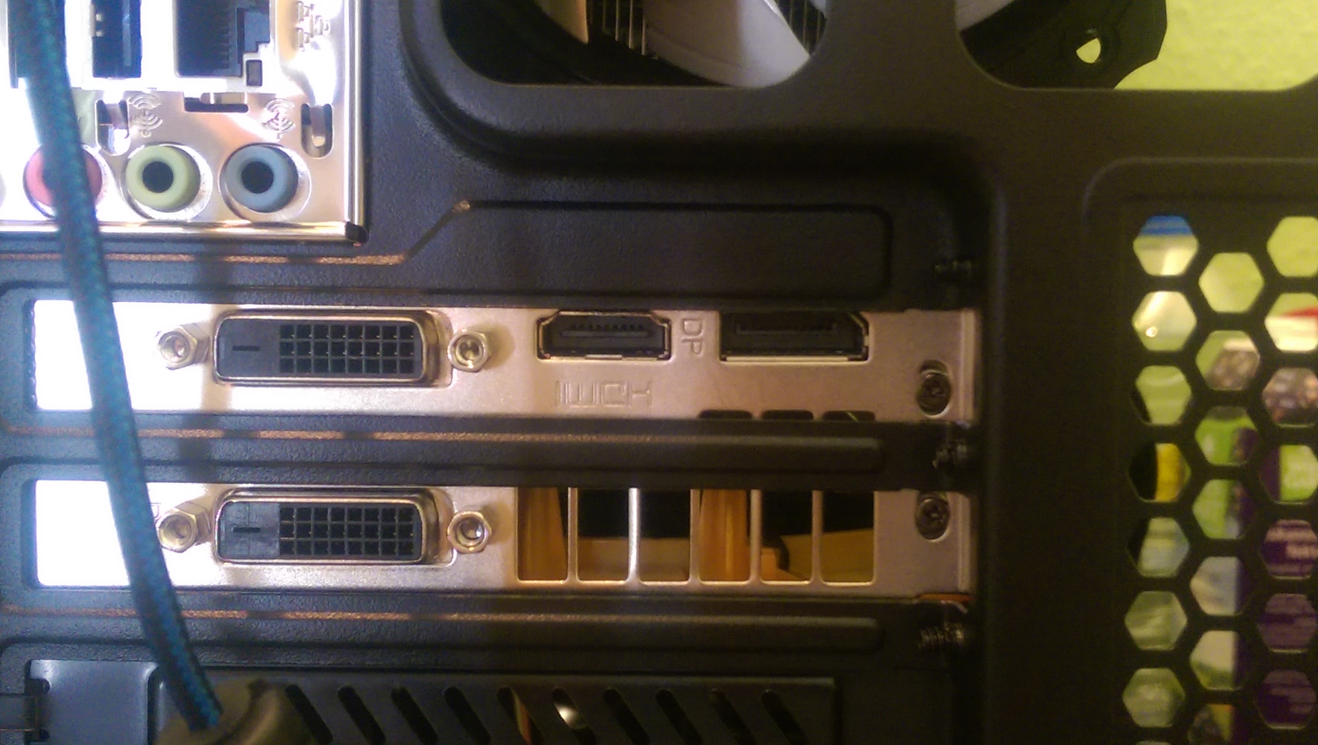

Dann brauch ich wahrscheinlich den Adapter, sieht du das Bild oben?
Wisst ihr den Namen von solchen Adaptern?
Danke für eure Hilfe, zuglück nur so ein dummes Problem von mir^^
wieso adapter? du schreibst, dass du ein DVI kabel hast und das oben angeschlossen hattest. wenn ich dein bild richtig deute, hat deine graka 2 DVI-Anschlüsse. guck mal und dort musst nur dein DVI-Kabel anschließen
PS: der DVI-Anschluss ist der lange weise links oben am Panel, auf deiner graka sind die schawarz. der kleine schwarze rechts am panel ist ein VGA-anschluss. den hat deine graka leider nicht.
PS: meist liegen den separaten grakas adapter bei um von VGA auf DVI bzw. umgekehrt zu kommen. schau nochmal in die verpacktung zu deiner graka oder dem mainboard.

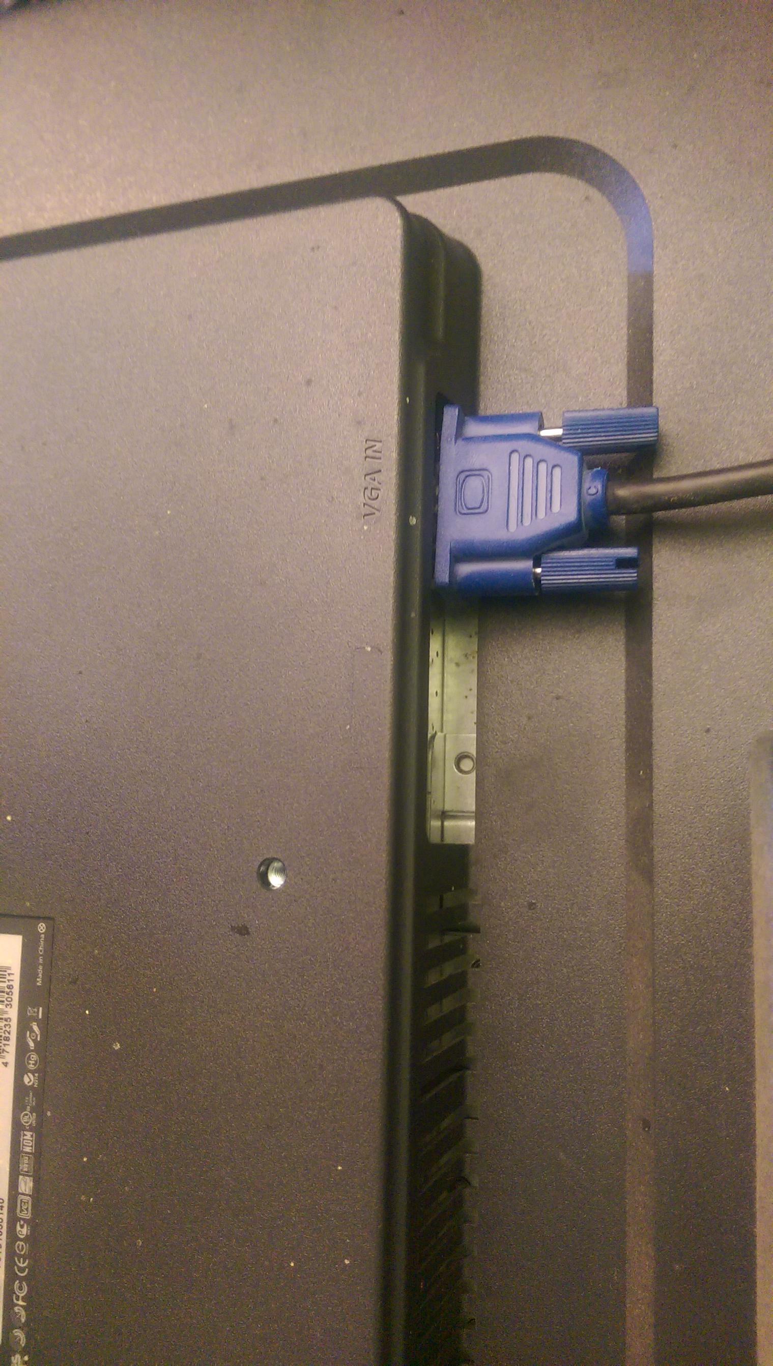

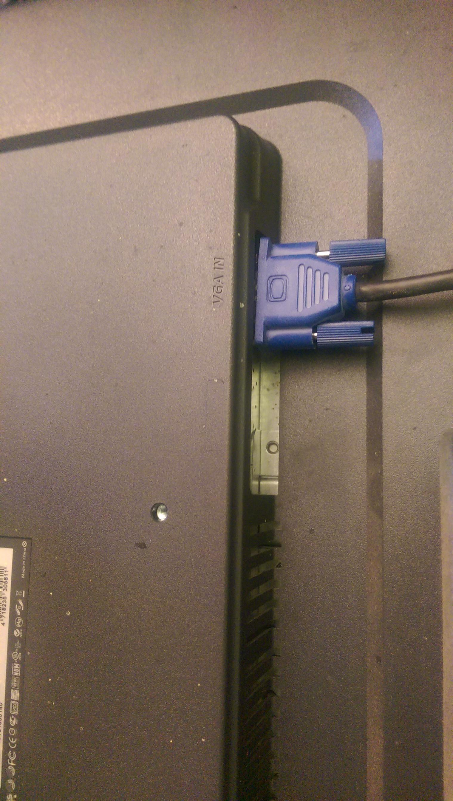

Hab wohl das Kabel verwechselt, hab nur das Kabel welches oben rechts auf dem Bild abgebildet ist.
Das passt ja nicht, oder bin ich jetzt ganz verwirrt?
hellF!RE schrieb:
Er hat wohl ein VGA-KAbel nehm ich an. Dann musst du ein DVI-Kabel kaufen...
Das wird es sein, danke!

also auf seinem bild oben ist links der DVI- und rechts der VGA-anschluss. wir sollten nun mal wissen was sein monitor für anschlüsse hat. meist sind ja DVI und VGA vorhanden. bei neueren monitoren gibts meist DVI und HDMI
zumindest muss der monitor an die graka ran, also unten am PC
PS: genau shubfm, das wäre genau das richtige um ihm zu helfen ;)
Also die Grafikkarte auch oben auf dem Bild zusehen hat nur 2 DVI Anschlüsse, der Montior hat nur ein VGA Anschluss
