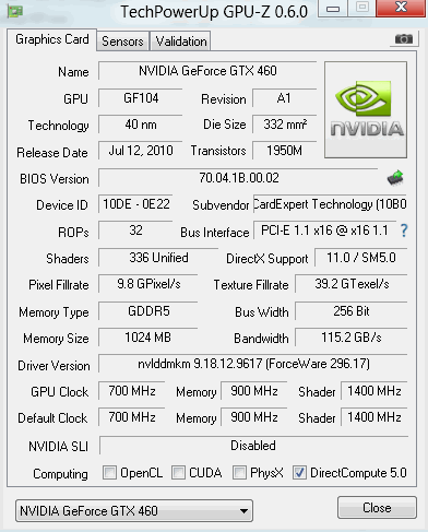

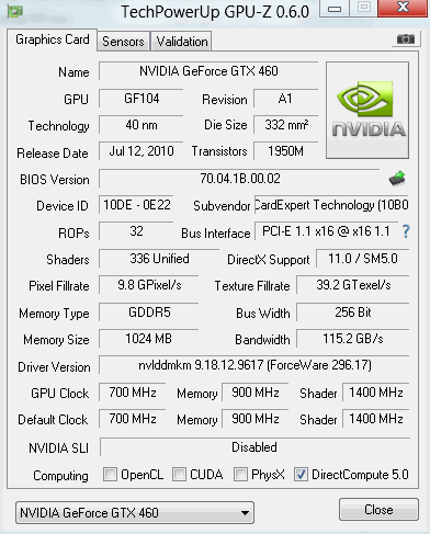

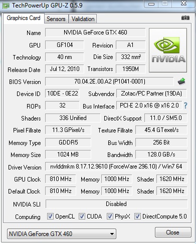

hi,
vor einiger Zeit erstand ich bei Ebay eine GTX460-Grafikkarte. Leider hat sie ein paar Macken. Da ich viel mit Blender3D arbeite, wollte ich Cuda nutzen, aber das ist nicht möglich, wird nicht angezeigt. Daher gedachte ich das BIOS zu flashen, weiß aber nicht, ob das was bringt. Kennt sich jemand damit aus?
Ich hoffe inbrünstig, damit den Fehler zu beheben, denn der Verkäufer hatte die Karte "umgebaut", d.h. den Originalkühler mit einem Prolima MK13 ersetzt und dazu einen DVI-Anschluss entfernt. Kann die Grafikkarte dabei so leiden, dass nur Cuda, OpenCL und PhysX nicht mehr funktionieren? Der neueste Treiber ist installiert (296.10), beim vorherigen ging es aber auch schon nicht.
Die Karte funktioniert mit Win7-64pro genauso gut oder schlecht wie mit Win8-64consumerPreview.
Danke schon mal für eure Hilfe.
vG
...lypô

Würde erst einaml einfach eine ältere Treiberversion probieren. Und hier rechnen zwei GTX 460 mit "Megawatt Stromverbrauch" an CUDA rum.

Wo hast du den den Treiber 296.17 her? Steht zumindest bei GPU-Z drinne ;)
Der aktuellste (und es gibt noch kein anderen, Nichtmal nen BETA) ist der 296.10
Lad dir mal den letzten WHQL 296.10 Treiber runter und schau dann nochmal ob CUDA aktiviert ist

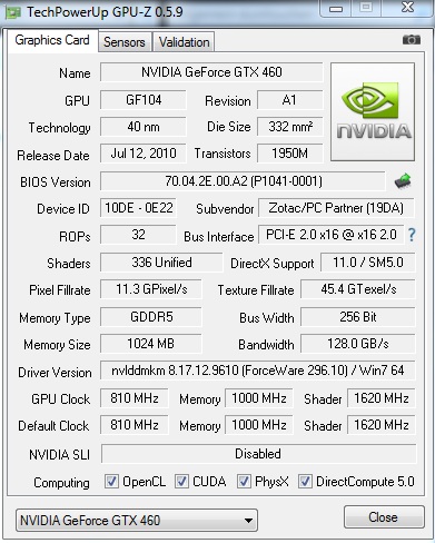

Und unterstützen tut sie es aufjedenfall
Erst einmal Danke für die schnellen Antworten!

@ sebaz1989: Die Treiber-Version stimmt, entstammt aber der Installationsdatei 296.10 von nvidia. GPU-Z hat wohl Probleme mit dem Lesen :). Die GPU-Z-Version 0,59 hat das Problem auch.
@ Tibone 1990: Den 301 hatte ich schon runtergeladen. Ich las auf der Suche nach Antworten zu meinem Problem darüber etwas im Forum (https://www.computerbase.de/forum/threads/nvidia-treiber-296-10-problem.1036519/page-2#post-11740536) und wollte das mal an meiner 285er probieren.

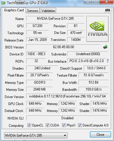

Oha, dann gleich noch einmal.

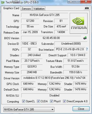

Da hatte Win8 wohl schon ein Update gemacht, hab ich gar nicht mit bekommen. Auf dem anderen Rechner (gtx285) ist nämlich auch der neueste Treiber drauf:
296.10-desktop-win7-winvista-64bit-international-whql.exe
Mit dem hatte ich anfangs auch Probleme - 6-7 Abstürze pro Stunde, hat sich aber beruhigt - kein Absturz in der letzten Woche.
@ sebaz1989: Ich schätze mal, wenn es ein Update für Win8 gibt, sollten auch Cuda & Co. laufen, oder?
@Andrea Schmitz: Danke für den Hinweis. Die Seite merk ich mir.
Anbei mal GPU-Z für den anderen Rechner.

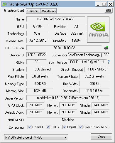

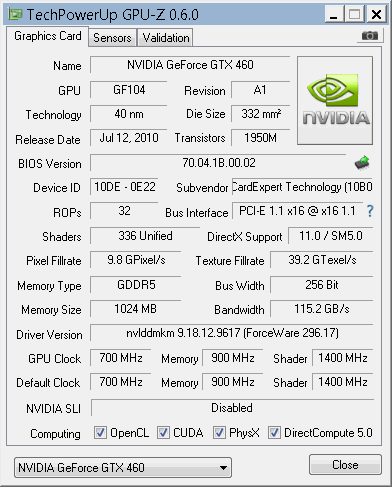

Aha! Problem geklärt! Kleine Ursache, große Wirkung.
Der Tipp mit der Treiberversion ...17 war entscheidend. Da Windows nur den Anzeigentreiber aktualisiert, blieben die Zusätze natürlich außen vor. Ich lud also den ...17 runter - danke, Andrea Schmitz - und installierte diesen komplett. Jetzt werden dieses Zusatzfunktionen auch angezeigt.
Allerdings wird die 460er noch nicht von Blender erkannt, da muss ich mal sehen, woran das liegt.
Also ein herzliches Dankeschön an Alle, ihr wart sehr hilfreich.
