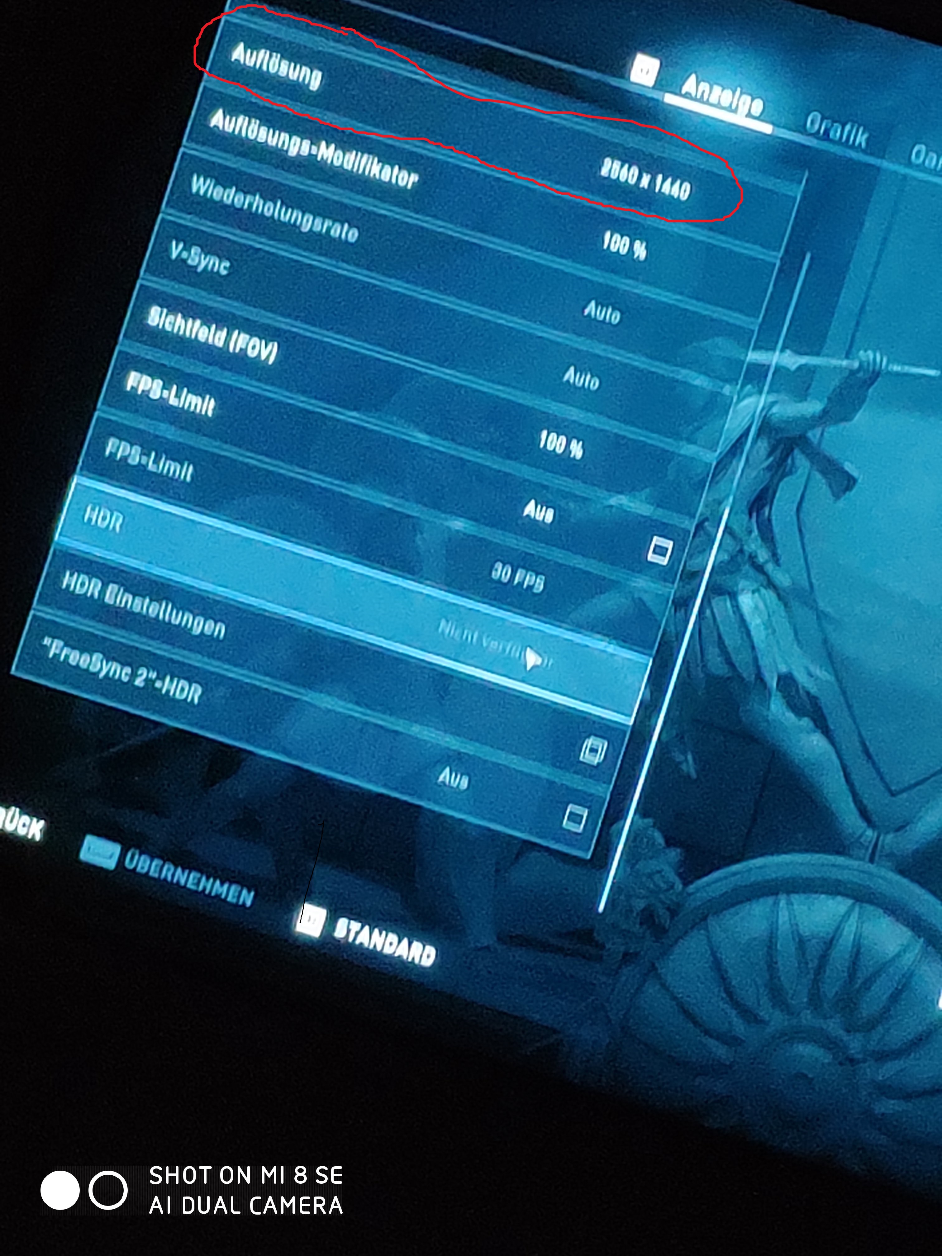

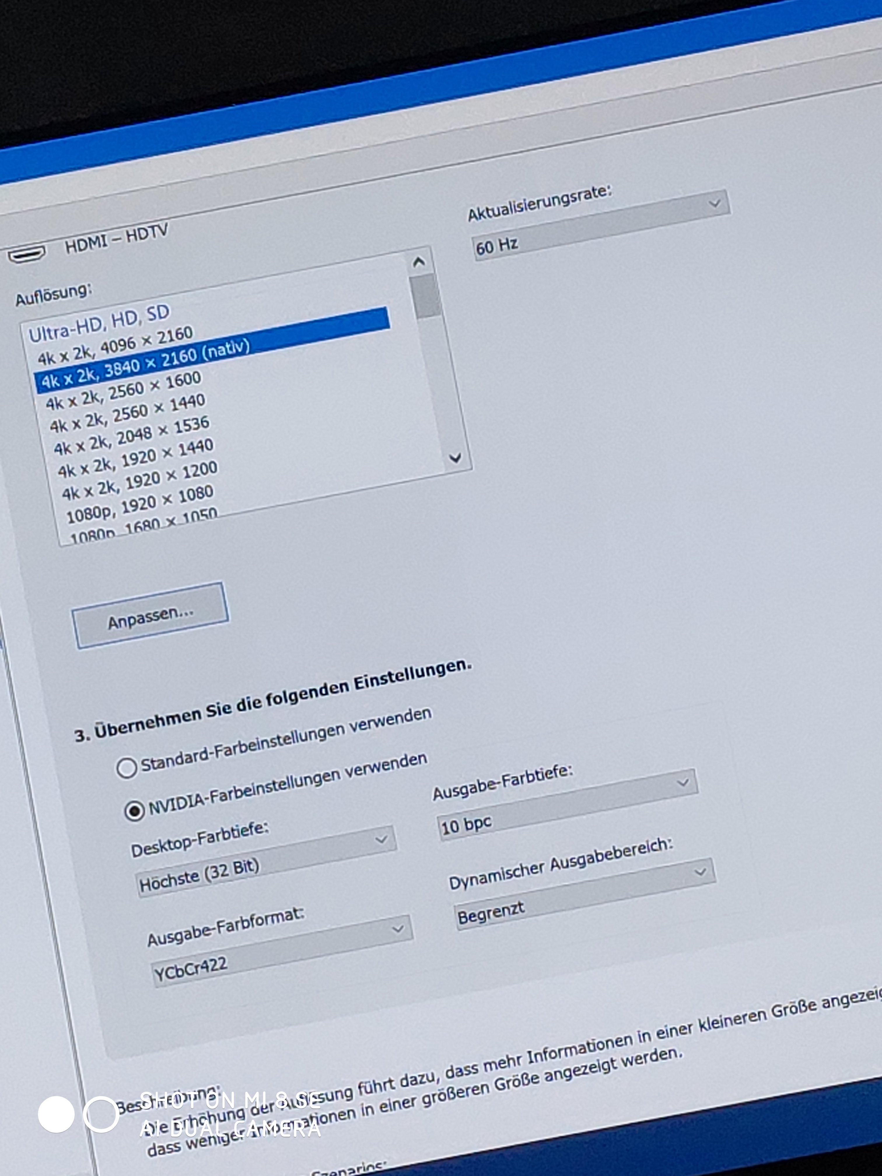

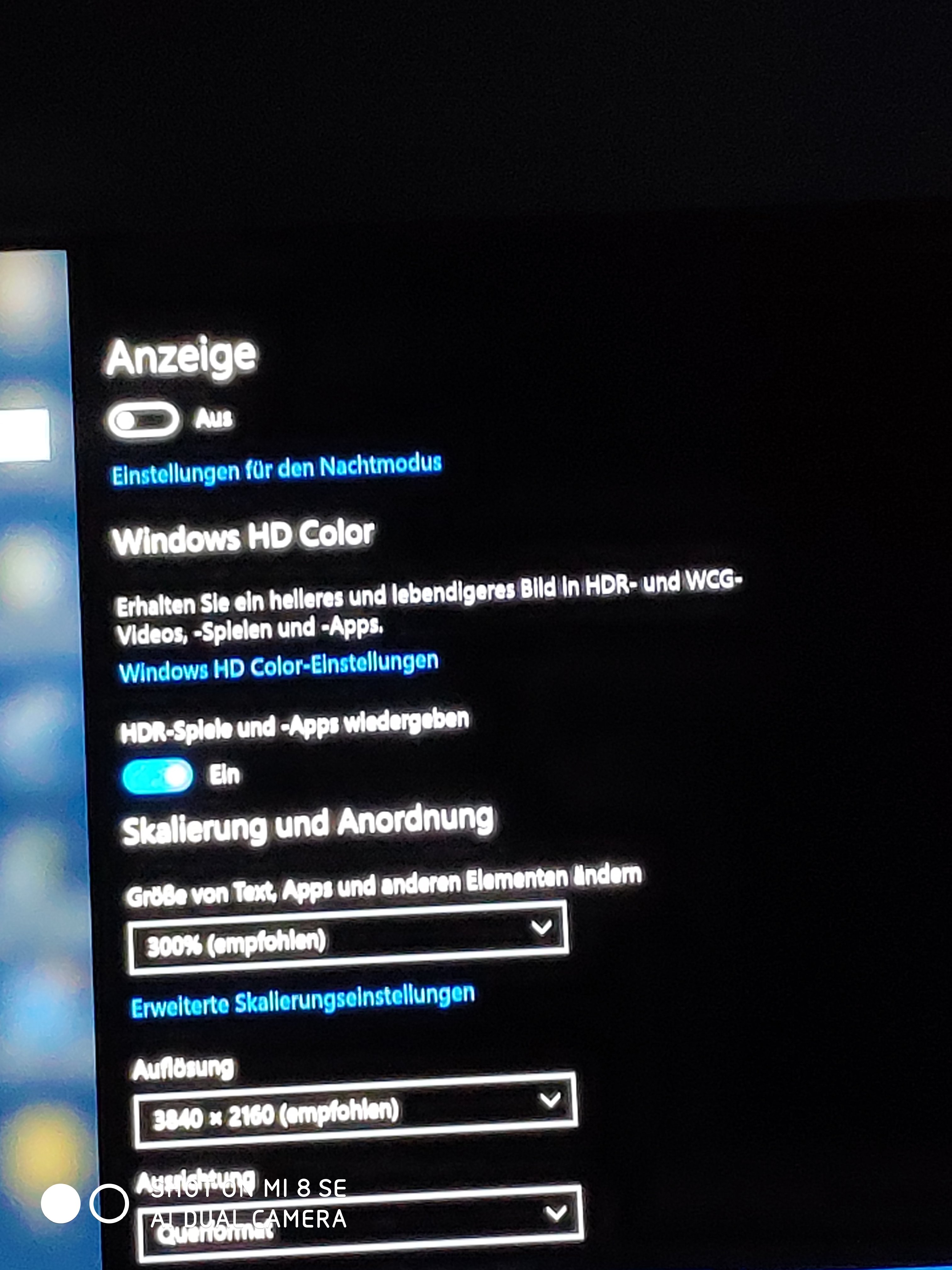

Meine einstellungen könnt ihr in den bildern sehen. Was muss ich den noch alles tun damit ich bei spielen HDR auswählen kann? Andere Games funktionieren auch nicht. Mein Fernseher zeigt jedoch an das es im HDR modus ist.

Keine Bilder dran aber schonmal unter Windows Einstellungen HDR für das entsprechende Display eingestellt? bzw in AC dann auch den OLED ausgewählt
Bei Assassin's Creed muss in Windows kein HDR eingestellt sein, aber es schadet auch nicht.
Geht denn HDR auf dem Desktop? Also wenn Du HDR in den Windows Settings einschaltest und Dir z.B. ein HDR YouTube Video anschaust?

Bitte nicht die Nvidia Farbeinstellungen benutzen, sondern die Standard Einstellungen. Neu starten und dann dürfte es klappen.
Was spricht dagegen die Farbtiefe Einstellungen von NVidia zu verwenden? Die funktionieren und wie sie der Threadersteller eingestellt hat, passen sie auch. Ich nehme an, das TV Gerät kann kein RGB und/oder den vollen "Ausgabebereich" mit 10 bit.
Solange er die Nvidia Einstellungen verwendet bleibt der Bereich im Spiel um HDR auszuwählen gesperrt. Scheint ein Problem mit Windows zu sein

Im anderen Thread hast Du einen Shot aus den AC EInstellungen gepostet. Daraus geht nicht hervor, ob AC im exklusiven Fullscreen läuft. HDR geht nur im Exklusiven Fullscreen.

in seinem anderen Thread wo er ein Bild der Game-Settings postet, ist die Auflösung auf 2560x1440 eingestellt. Möglich, dass dadurch das HDR nicht verfügbar ist.
