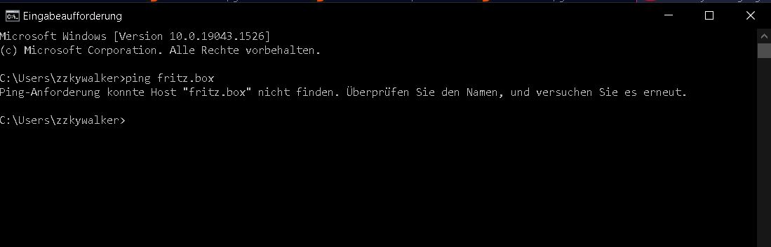

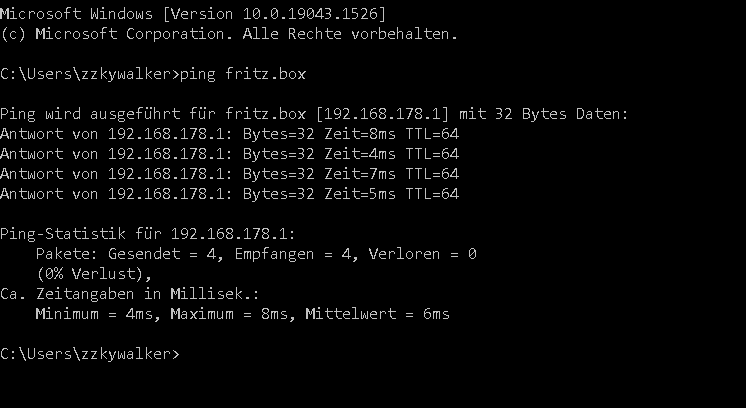

Ruder zurück. Das anpingen hat nichts gebracht!
Im Moment des "Kein Internet, gesichert" sieht ein "ping fritz.box" wie folgt aus:
Ein "ipconfig/all" sieht dann so aus (vgl. Textdatei "cmd"):

Mache ping 192.168,178.1
Dann mache einen ping 8.8.8.8

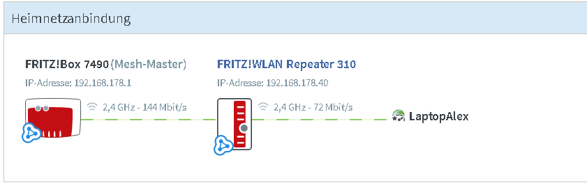

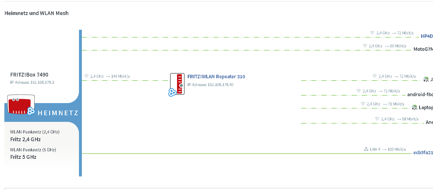

So sieht das Mesh lt. der Fritz Oberfläche aus:
Und wo ist jetzt hier dein Notebook zu sehen?
Und wie sieht es, im Vergleich dazu, in den anderen beiden Szenarien aus?
Mein Notebook ist ganz rechts zu sehen "Laptop".

Laut der Fritz Oberfläche scheinen alle WLAN Geräte mit dem Repeater verbunden zu sein. Nur der Repeater ist im WLAN mit der Basis Station

1) geht 2) geht bedingt (Netzwerk aber kein Internet) 3) geht nicht
Wenn du nicht jedesmal auch dazu postest, was du zeigst, in welchem Status du da gerade bist, muss man jedesmal nochmal nachfragen.
Du kannst auch in den Einstellungen des WLAN-Adapters im Gerätemanager schauen, und hier mal z. B. das Roaming-Verhalten ändern.
Das ipfonfig /all gibt weitere Hinweise wo die IP her kommt, wenn sie z B. von einem falsch konfigurierten Router/Repeater kommt. "Verbindungsspezifisches DNS-Suffix" müsste immer die FritzBox sein, und das Standardgateway die 192.168.178.1.
