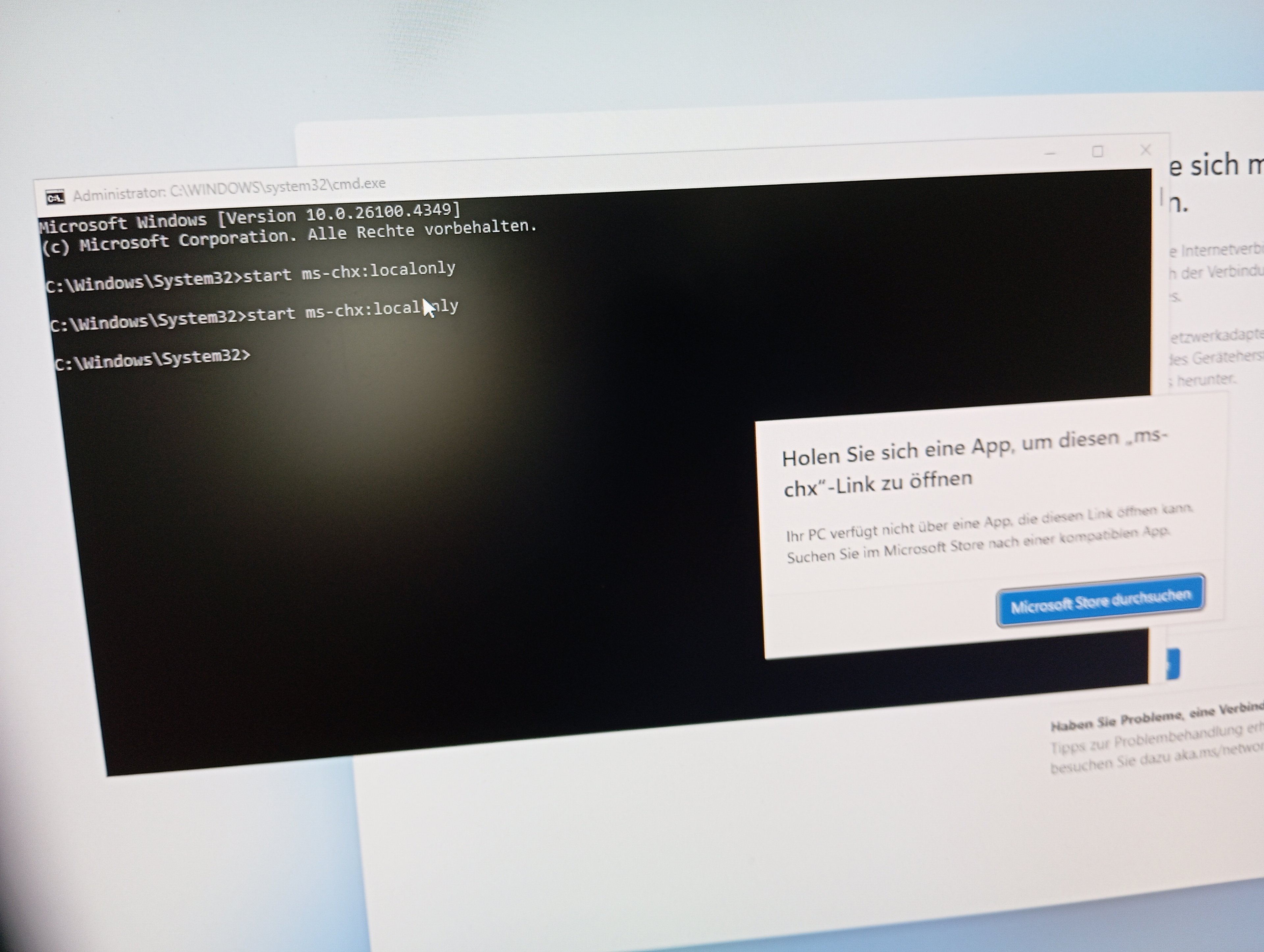

Es klappt nicht mehr wie zuvor mit Start ms-chx. Weiss jemand Rat?
Du hast es nicht ganz richtig eingegeben.
start ms-cxh:localonly
