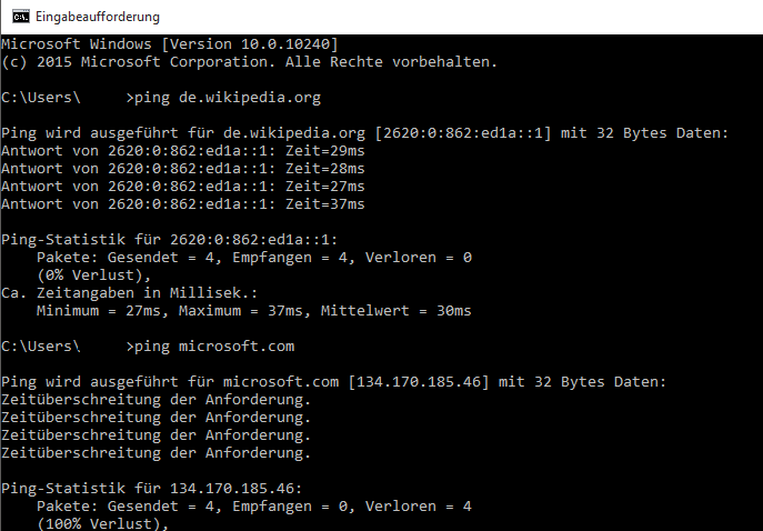

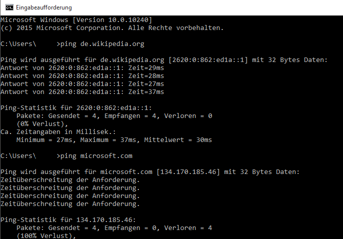

Seit Windows 10 habe ich kein vernünftiges Internet mehr bzw. ich komme lediglich auf Seiten wie Computerbase, Facebook, Google, YouTube oder Facebook, verbunden bin ich mit dem DLAN 650+, beidem Router handelt es sich um einen Hitron CVE-30360 Router von Kabel Deutschland mit WLAN.
Router schon mehrfach neu gestartet, sowie vom Strom getrennt. DNS Server Adresse hatte ich schon mal hinzugefügt gehabt, jedoch auch ohne Erfolg.
Zu dem muss ich erwähnen, dass ich manchmal Internet habe, dies jedoch nach kurzer Zeit wieder komplett abbricht, und nur die oberen genannten Seiten aufrufbar sind.

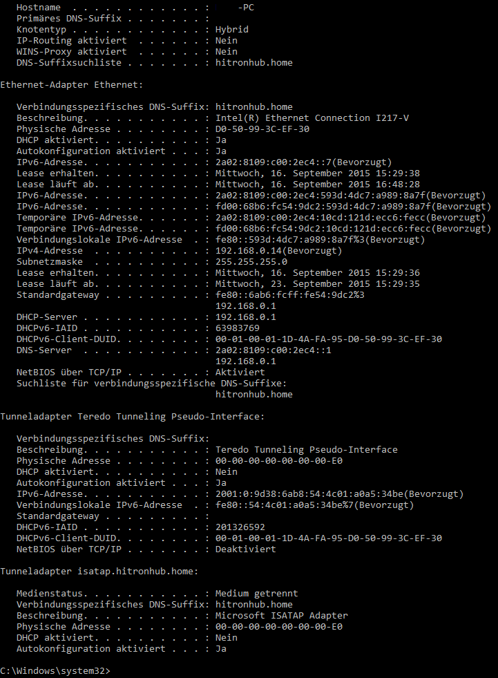

Irgendwie hast du es geschafft, dass du nur IPv6 verwendest und nicht mehr IPv4, daher kommst du auch nur auf die Seiten, die das (meines Wissens nach) unterstützten... Würde also sagen die Einstellungen deiner Netzwerkkarte stimmen nicht, ist aber auch eher ins Blaue geschossen... :)

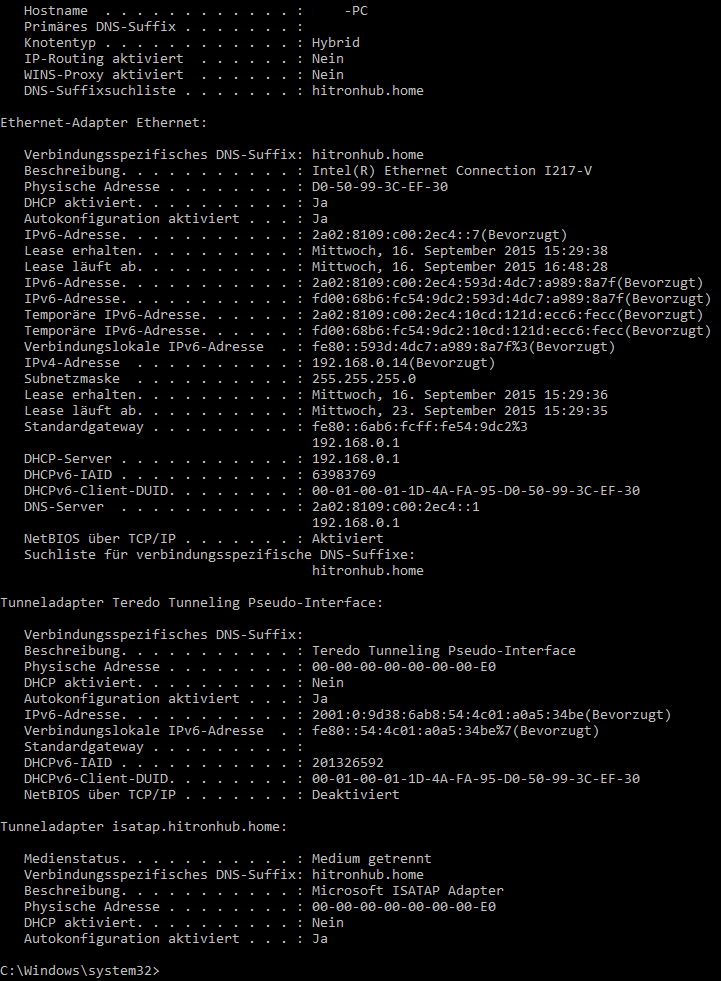

Schaut so aus als würde nur IPv6 funktionieren.
Was sagt "ipconfig /all"
Teste mal auf www.wieistmeineip.de/ipv6....
da gibts einen IPV6 IPV4 Test... Der sagt dir wenn nur IPV6 bzw. IPV4 geht....

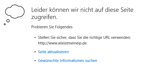

Wird schwer auf die Seite drauf zukommen, der Link geht, jedoch war die Seite ein Weilchen weiß, und wenn ich "Zum IPV6-Test" klicke kommt (sowie bei fast jeder Seite):

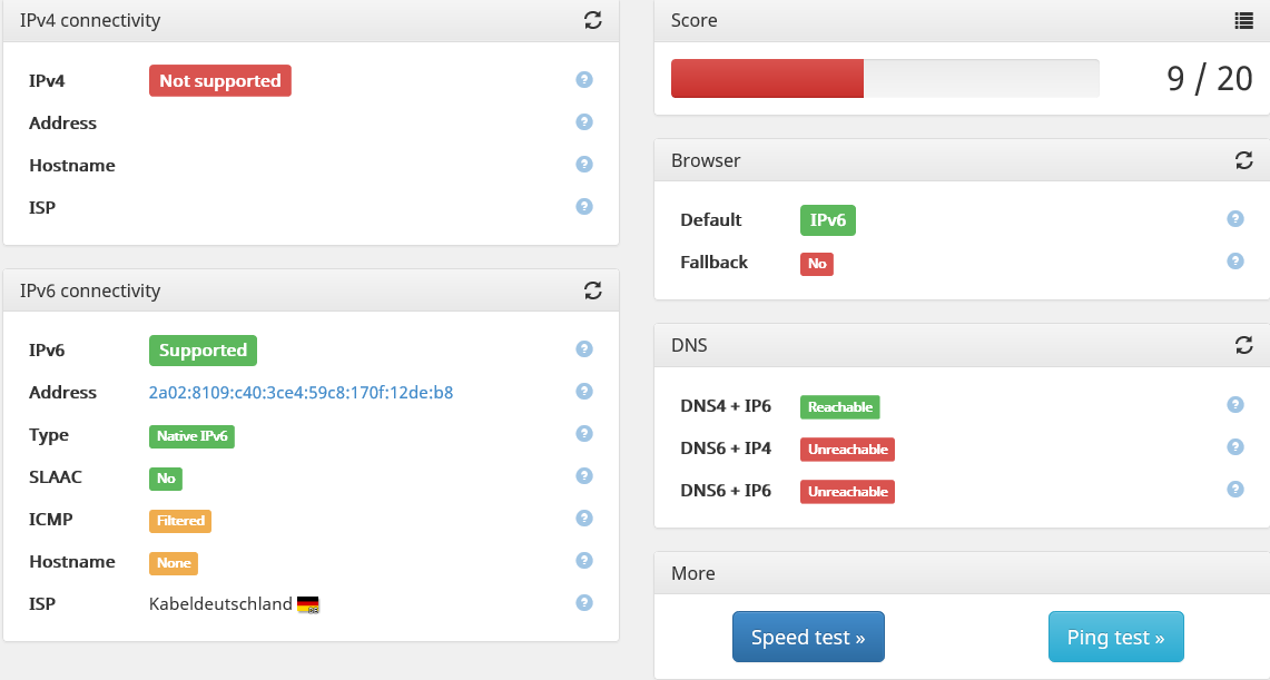

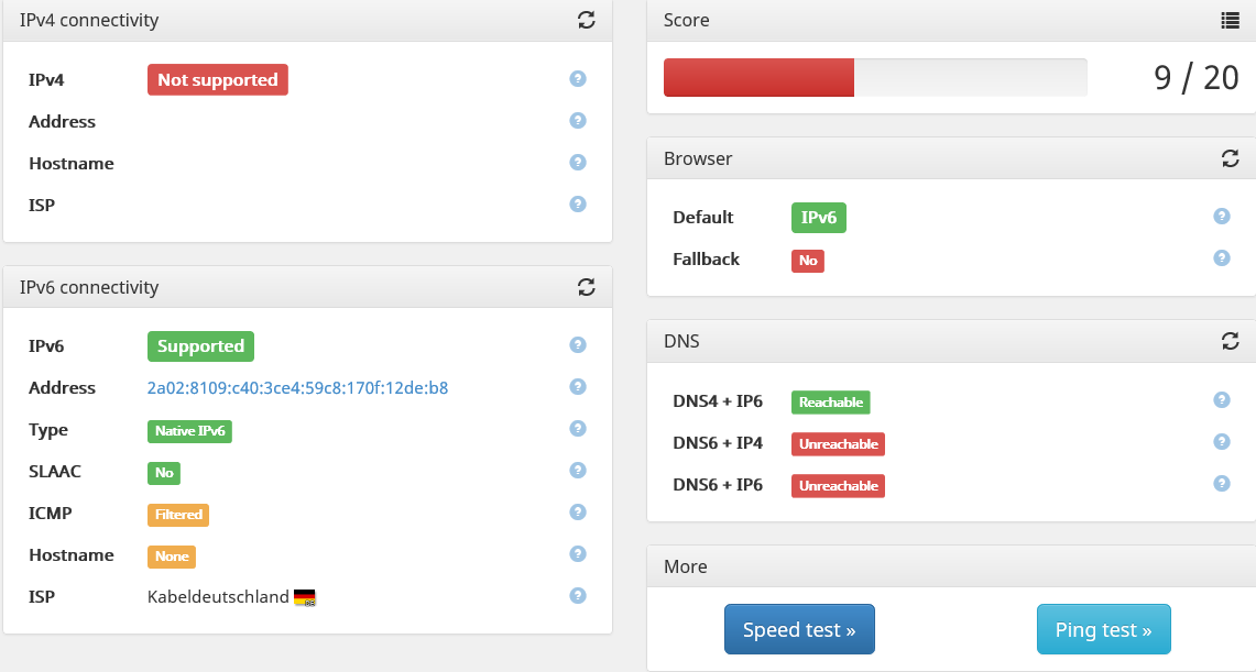

Ich habe gerade eben den Test mal durchgeführt, beim ersten Mal war alles in Ordnung, also sowohl IPV4 als auch IPV6, als ich dann direkt nochmal den Test durchführen wollte, stand bei IPV4-Adresse "nicht vorhanden" und bei IPV4 mit/ohne DNS "fehlgeschlagen" bei IPV6 ist alles "OK". :confused_alt:

Der Fehler muss vom Modem/Router kommen, eine IPv4 hast du ja bekommen, siehe ipconfig.
Wurde das betreffende Gerät schon mal vom Strom getrennt und auf Werkseinstellungen gesetzt?
