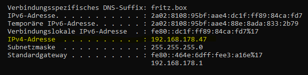

Was sagt ipconfig in Windows. Bekommst du vom Router über DHCP eine IPv4 Adresse zugewiesen? (welche?)
Wenn die Adresse mit 169.xxx beginnt klappt es nicht.

Tatsächlich habe ich laut ipconfig eine:
IPv4-Adresse (Auto. Konfiguration): 169.254....
Box Restart habe ich bereits 3x versucht
Das ist eine Adresse die sich Windows selber gegeben hat, weil keine vom DHCP kam. Würde mal sagen der DHCP Server vergibt aktuell keine IPv4 Adressen bei Dir, sofern du sauber verbunden bist.

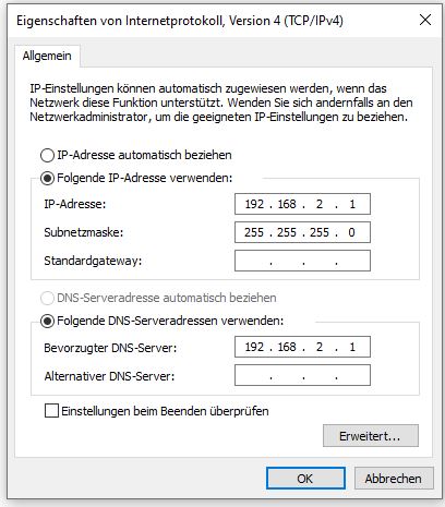

Gib dem Rechner zunächst mal testweise eine feste IP-Adresse, Standard-Gateway und DNS-Server, und schau, ob es dann geht.
Ist das eine Einstellung im Router? Komischerweise komme ich im Moment weder am Handy, noch Tablet, noch PC auf den Router (http://192.168.0.1)
Nein, das ist eine Einstellung im IPv4-Protokoll Deines Rechners. Da der keine zu der 192.168.0.1 passende IP-Adresse, sondern die mit 169 hat, kommst Du nicht auf den Router.
Drücke dafür Windows-Taste + R und gib ncpa.cpl ein, dann mit Enter bestätigen. Danach gehst du auf Ethernet (darunter steht normalerweise die SSID deines Netzwerks) -> Rechtsklick -> Eigenschaften -> Doppelklick auf "Internetprotokoll, Version 4 (TCP/IPv4):

Also ich habe folgende Einstellungen ausprobiert -> Reboot und ich hatte keine Internetverbindung mehr (auch kein IPv6). Erst das zurücksetzen auf automatisch beziehen und ein Reboot ließ mich wenigstens wieder mit IPv6 verbinden. Weiterhin keine Verbindung zum Router möglich..
Und bei DNS-Server. Bei IP-Adresse auch eine aus dem Bereich des Routers, also z.B. 192.168.0.10
