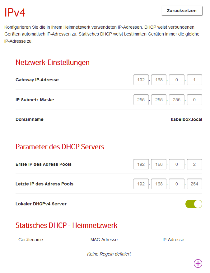

Sind die internen IP Adressen statisch oder Dynamisch vergeben? Vielleicht liegt ein IP Adressen Konflikt vor.

Ich gebe euch mal folgenden Screenshot aus der Maske der Vodafone Station und hoffe das beantwortet die Frage bzw. statisch/dynamisch:

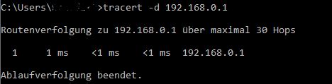

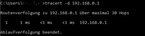

Mit fester IP komme ich wieder auf den Router, allerdings immer noch keine IPv4 Seiten.
Sollte ich den DNS Server mal auf 8.8.8.8 ändern?

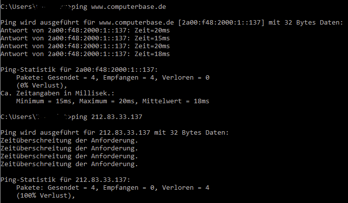

Das sieht nach einem Problem des Zugangs bzw. des Providers aus. Die Namensauflösung mit IPv6 funktioniert und auch der Zugang. Per IPv4 keine Verbindung.
Ich würde mal den Router eine Weile lang ausschalten.
Drewkev schrieb:
Ich frag mich warum der DNS die IPv6-Adresse nimmt, bei mir nimmt er IPv4.
ist ipv4 und ipv6 verfügbar, so wird ipv6 bevorzugt. wenn du computerbase.de anpingst und dabei ipv4 verwendet wird, hast du keine gültige ipv6 konfiguration - nur so zur info :)

Es hat funktioniert, daher sehe ich es als Erfolg an :D

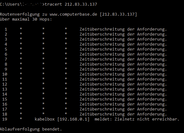

Also falls es noch relevant ist, "tracert 212.83.33.137" ergibt Folgendes:
und "tracert www.computerbase.de" ergibt Folgendes:
Das heißt Lösungsansatz 1: Router mal eine halbe Stunde vom Strom abschalten
Lösungsansatz 2: Vodafone anrufen?
oder kann ich noch was anderes versuchen?

Als erstes würde ich wirklich mal den Router eine Weile ausschalten. Zu verlieren hast Du nichts.
