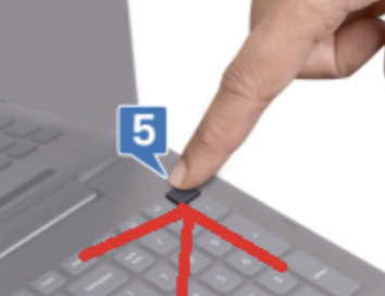

Hast Du denn jetzt schon versucht den Powerbutton=Fingerabdrucksensor (5) länger als 10 Sekunden zu drücken, wie hier schon mehrfach aus dem Handbuch zitiert ?
Irgendwie scheint es als würdest Du die Hinweise ignorieren. Ein wenig Feedback wär schon erwünscht.

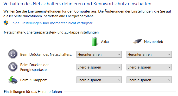

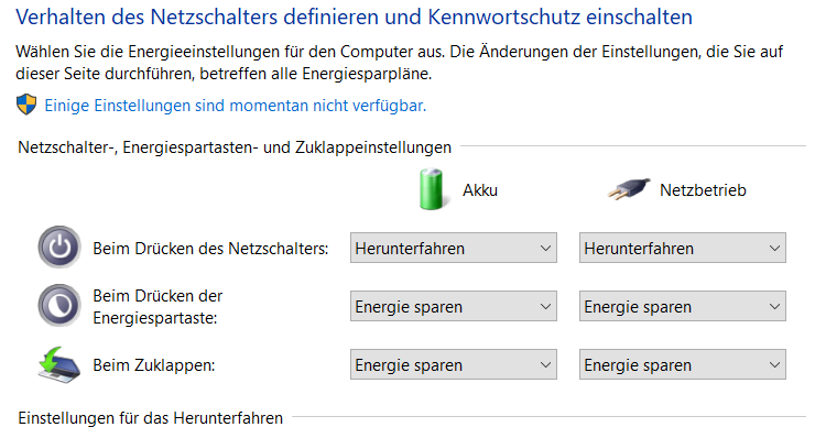

Hab jetzt mal die Energieoptionen für den Netzschalter angepasst, war auf Energiesparen...

Viper1982 schrieb:
Was ist denn in den Energieoptionen unter was beim drücken des Netztschalters des Computers geschehen soll gesetzt?
Noch zur Info:
Der "Powerbutton" scheint jetzt zu funktionieren, vermutlich war die Einstellung in den Energieoptionen die Lösung.
