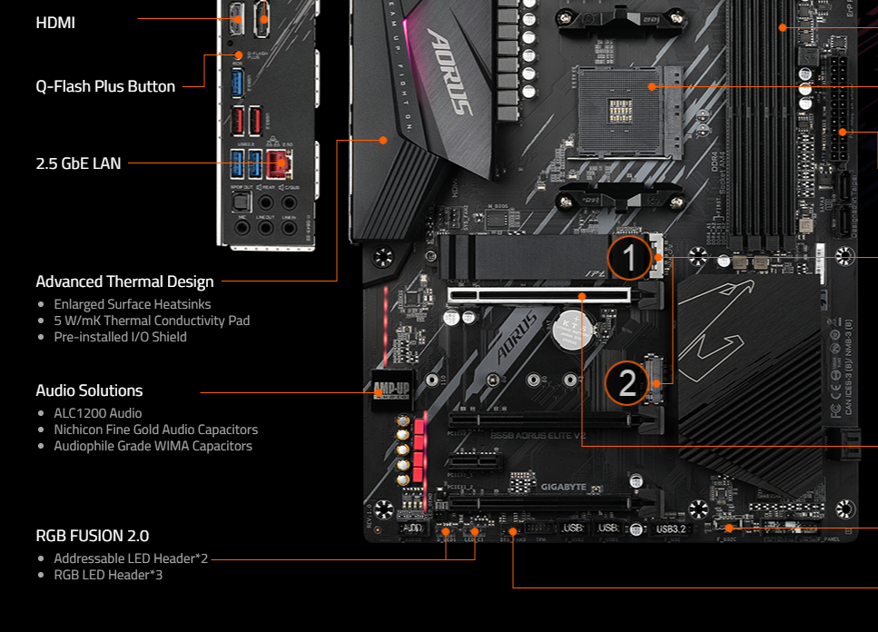

unten links die RGB Lüfter angeschlossen?
Jo. Unten links das D_LED
