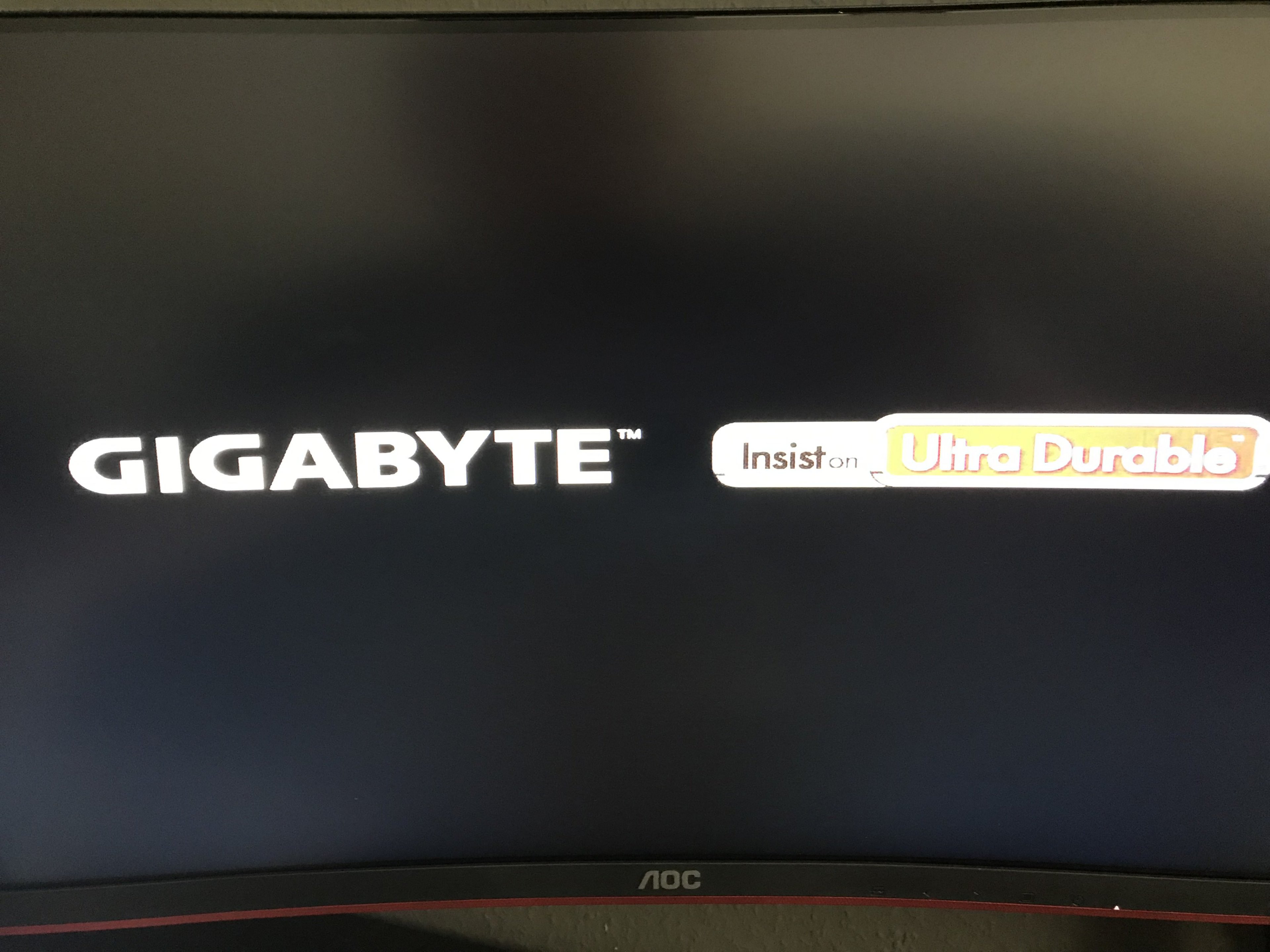

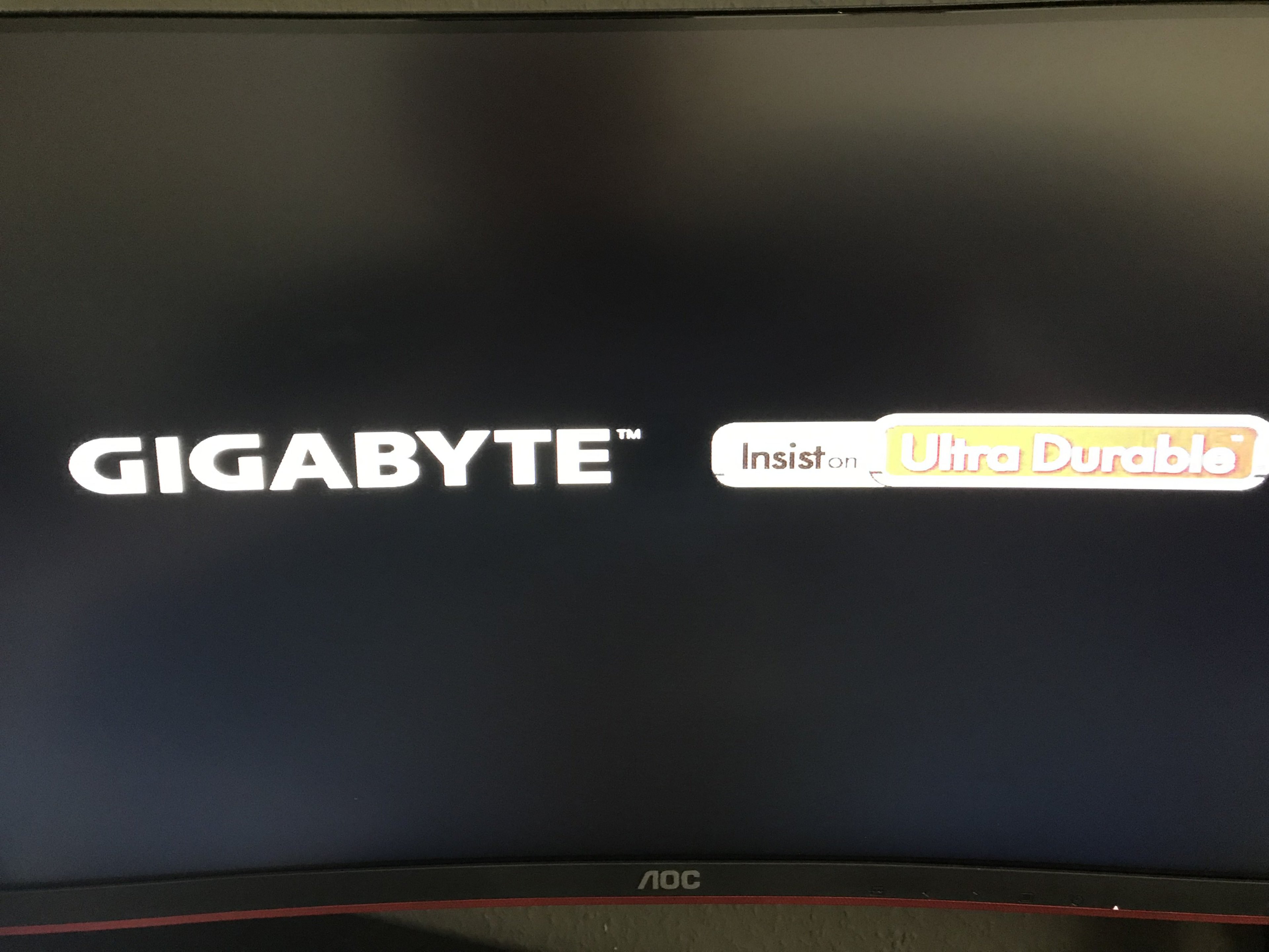

Wenn ich den Windows-Stick booten möchte, erscheint durchgehend das Logo des Mainboards und verschwindet nicht.

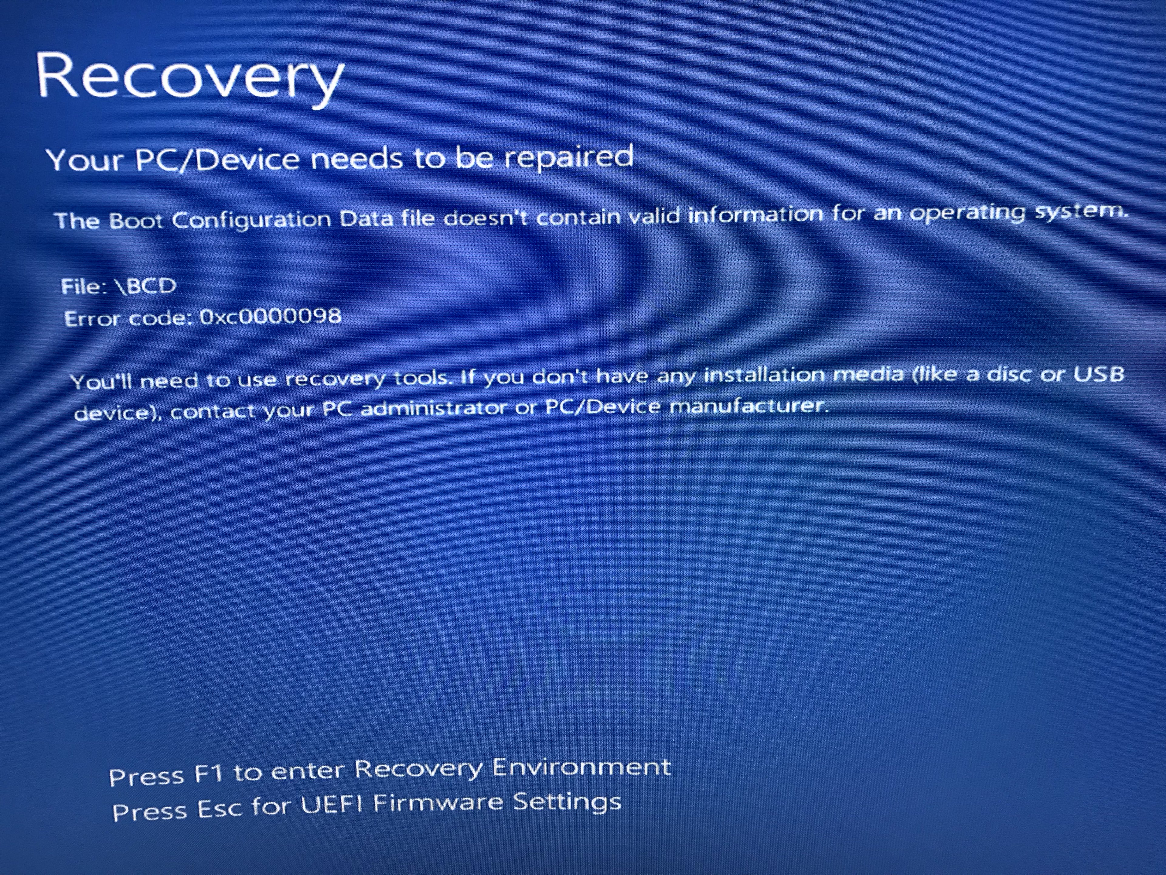

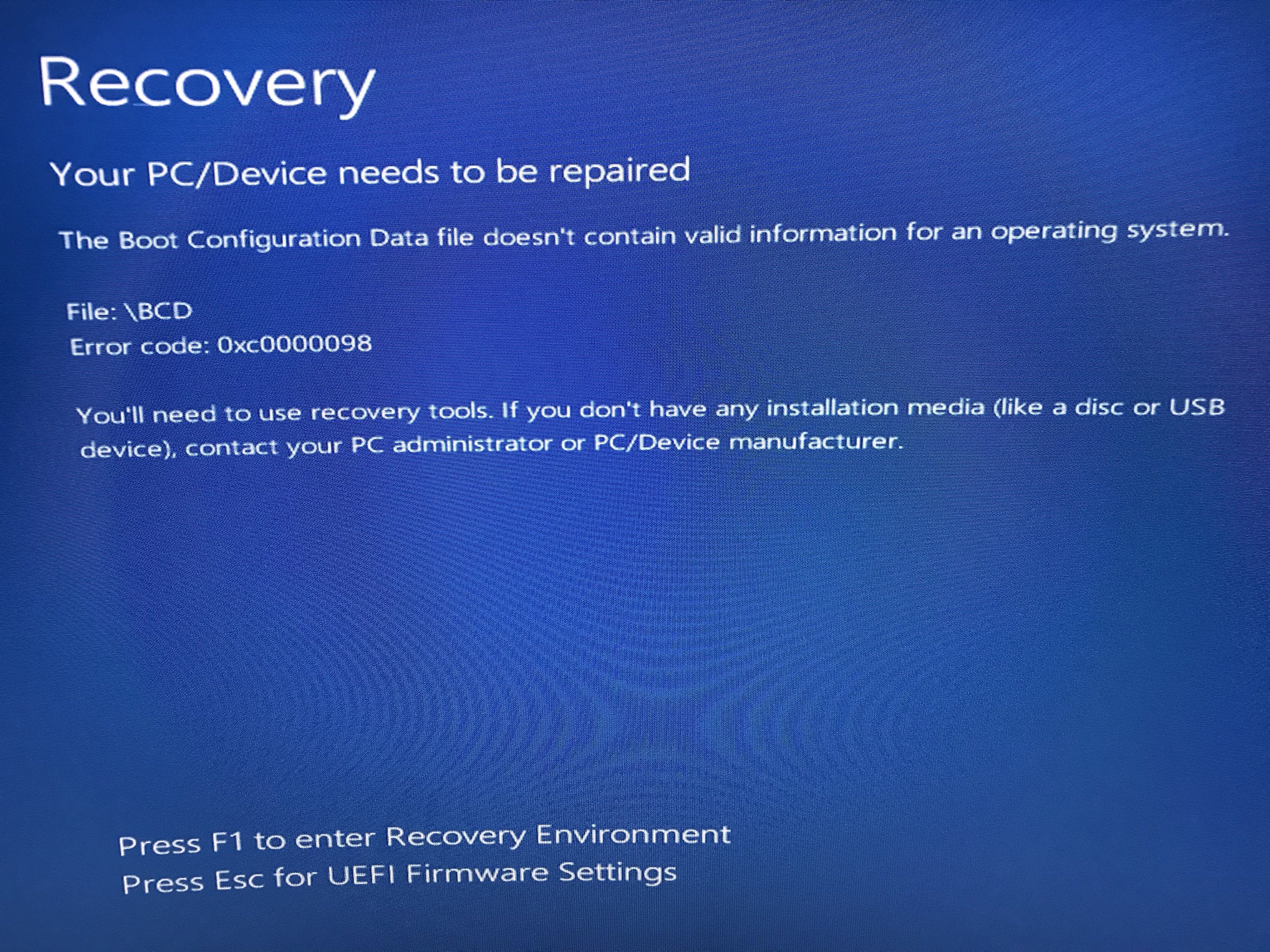

Beim booten von der Windows-Partition bekomme ich mittlerweile einen Bluescreen mit der Meldung "Recovery. Your PC/Device needs to be repaired ... Error code: 0xc0000098". Dort bringen die dort vorgeschlagenen Tasten F1 und ESC den PC zum Neustart und anschließend zum selben Bild.

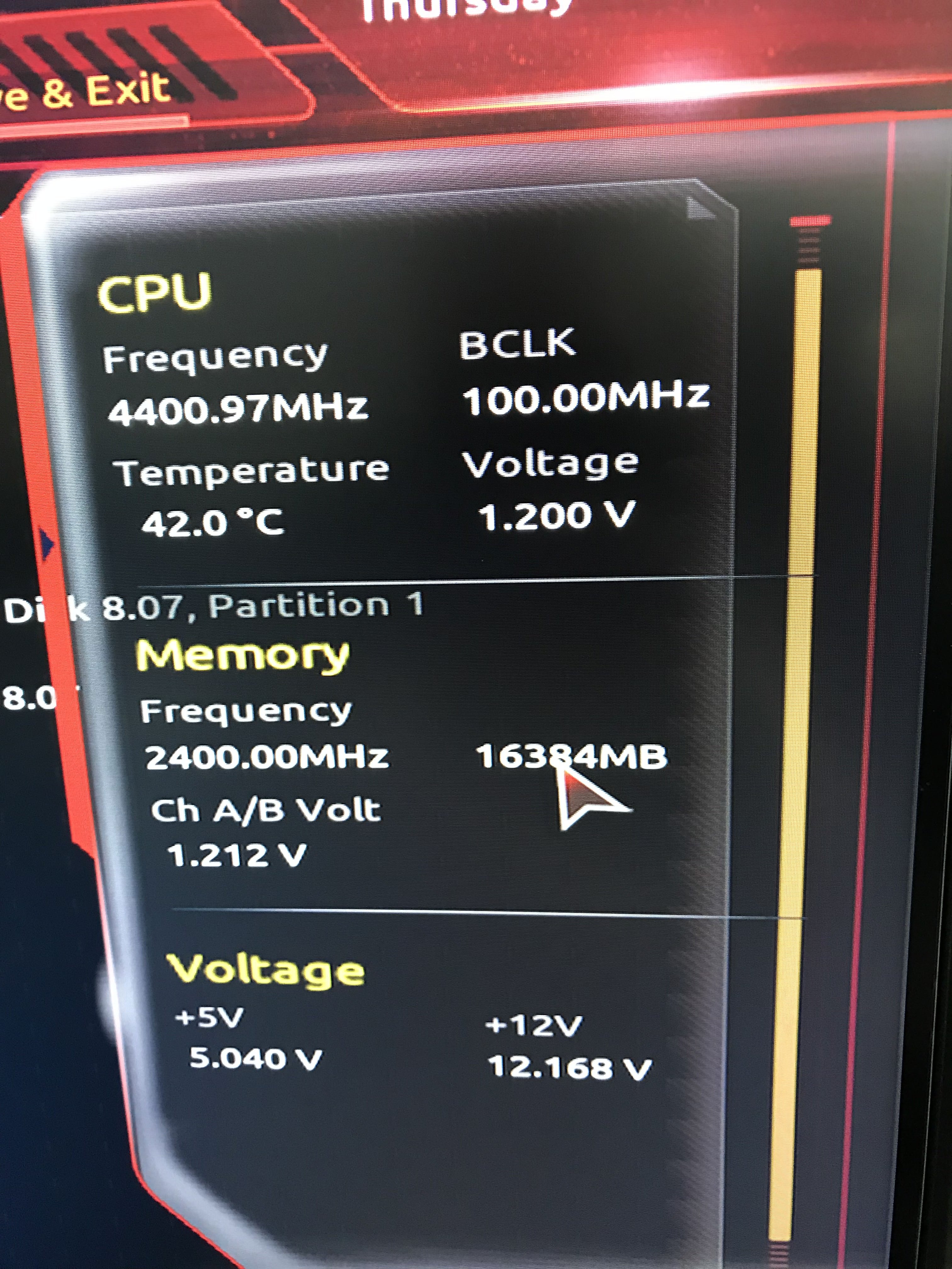

Ich habe bereits versucht, das ganze Prozedere ohne Grafikkarte durchzuführen, ohne sämtliche USB-Geräte und Festplatten. Der PC startet momentan nur mit Prozessor, Arbeitsspeicher und m2.
Auch ein Reset im BIOS hat zu nichts geführt.

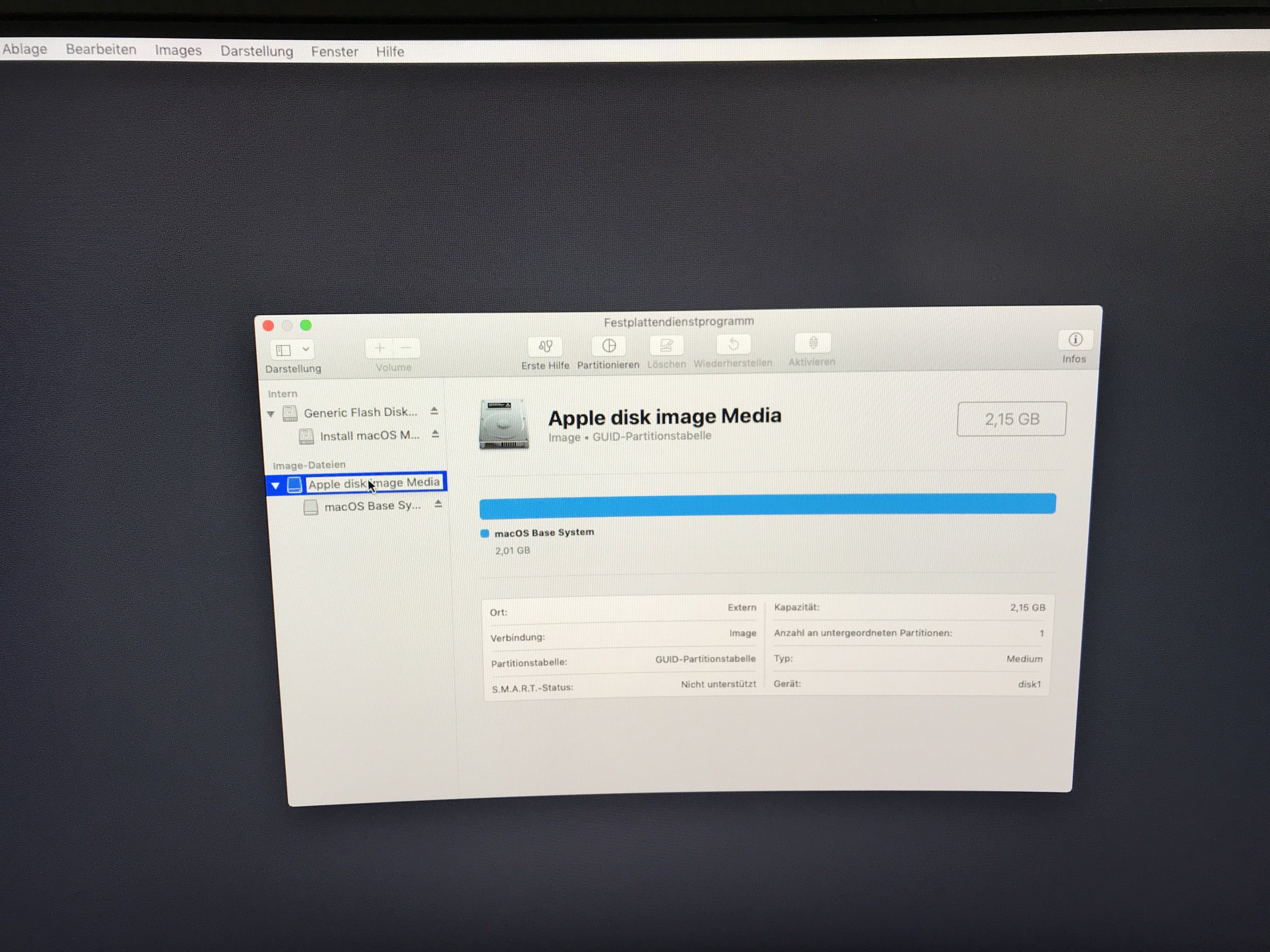

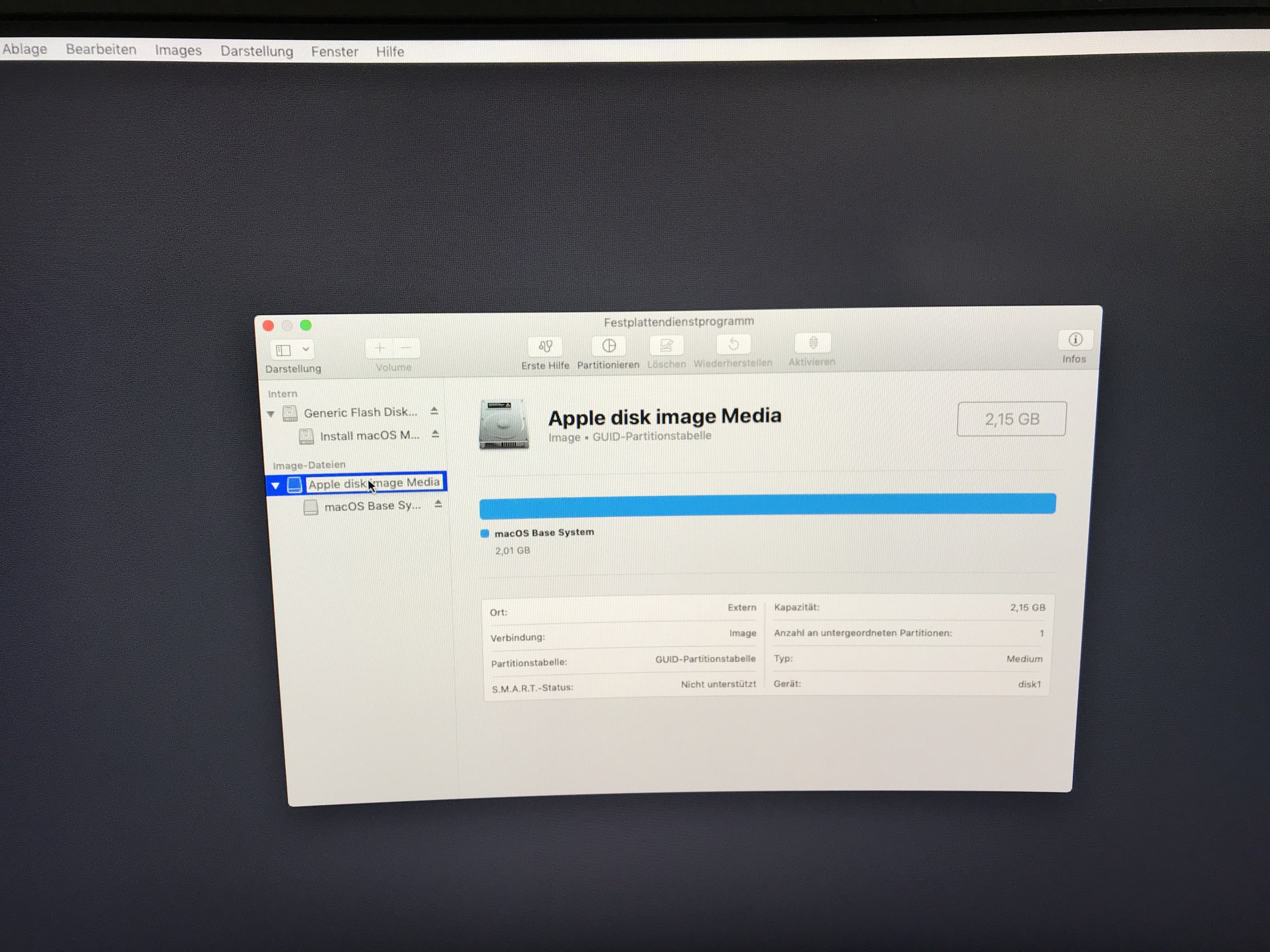

Mittlerweile lässt sich, aus welchem Grund auch immer der MacOS-Install Stick booten. Es dauert zwar immer noch lange, aber ich komme ins Installationsmenü. Dort kann ich im Festplattendienstprogramm aber keine angeschlossene Festplatte sehen. Weder die m2 noch eine über Sata angeschlossene Festplatte.

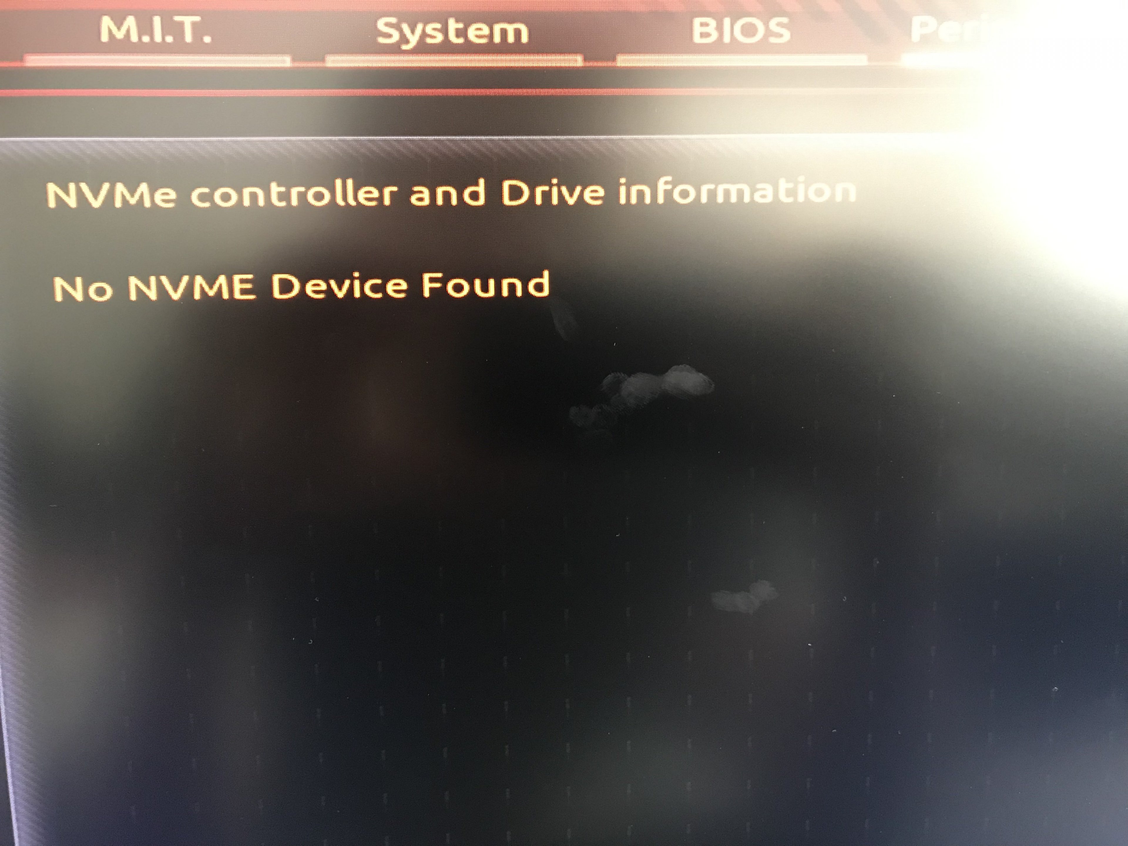

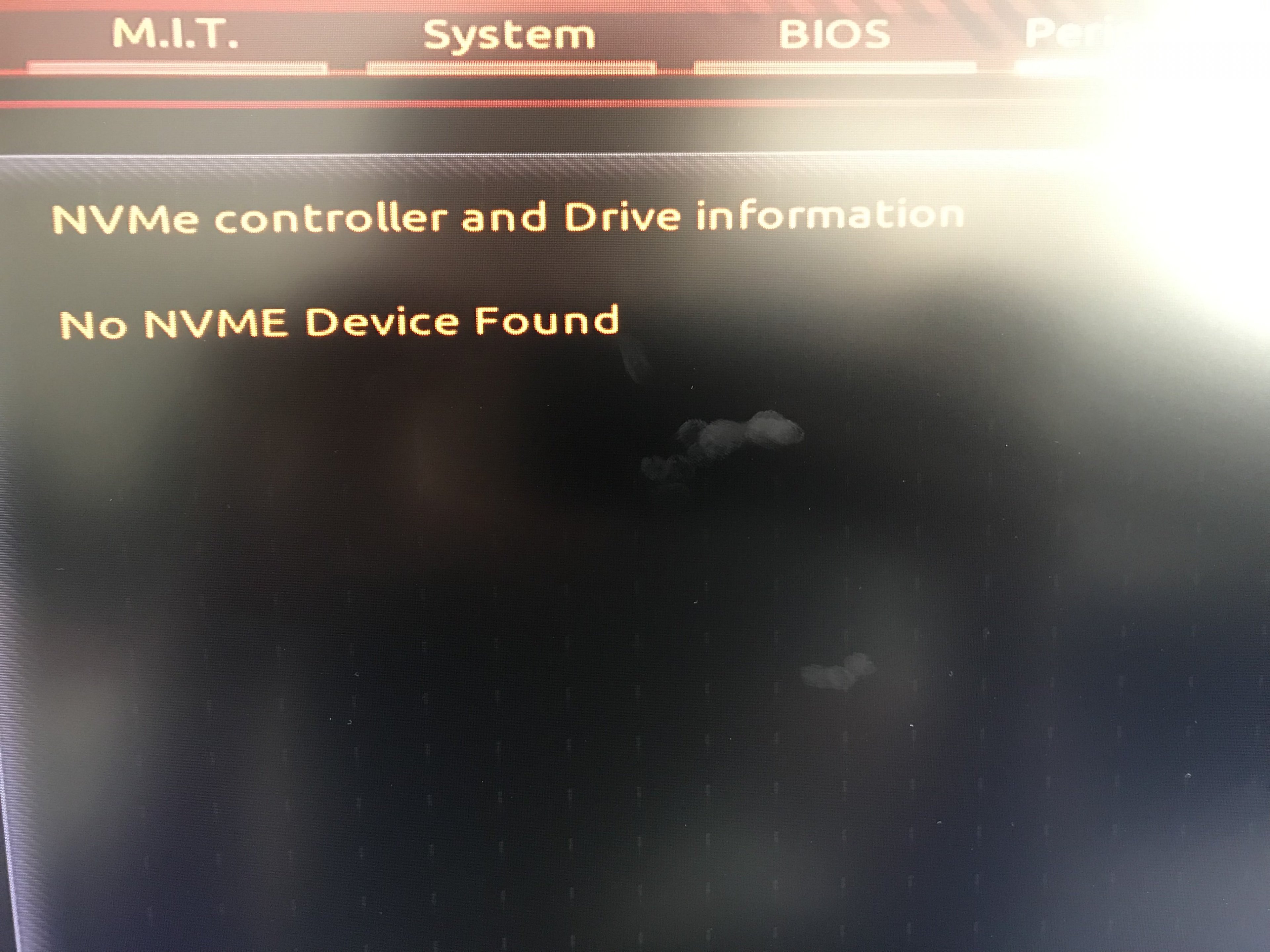

Habe gerade festgestellt, dass in den NVMe Einstellungen im BIOS mir meine m2 nicht angezeigt wird. Die Windows Partition steht beim Booten allerdings immer noch zur Auswahl..

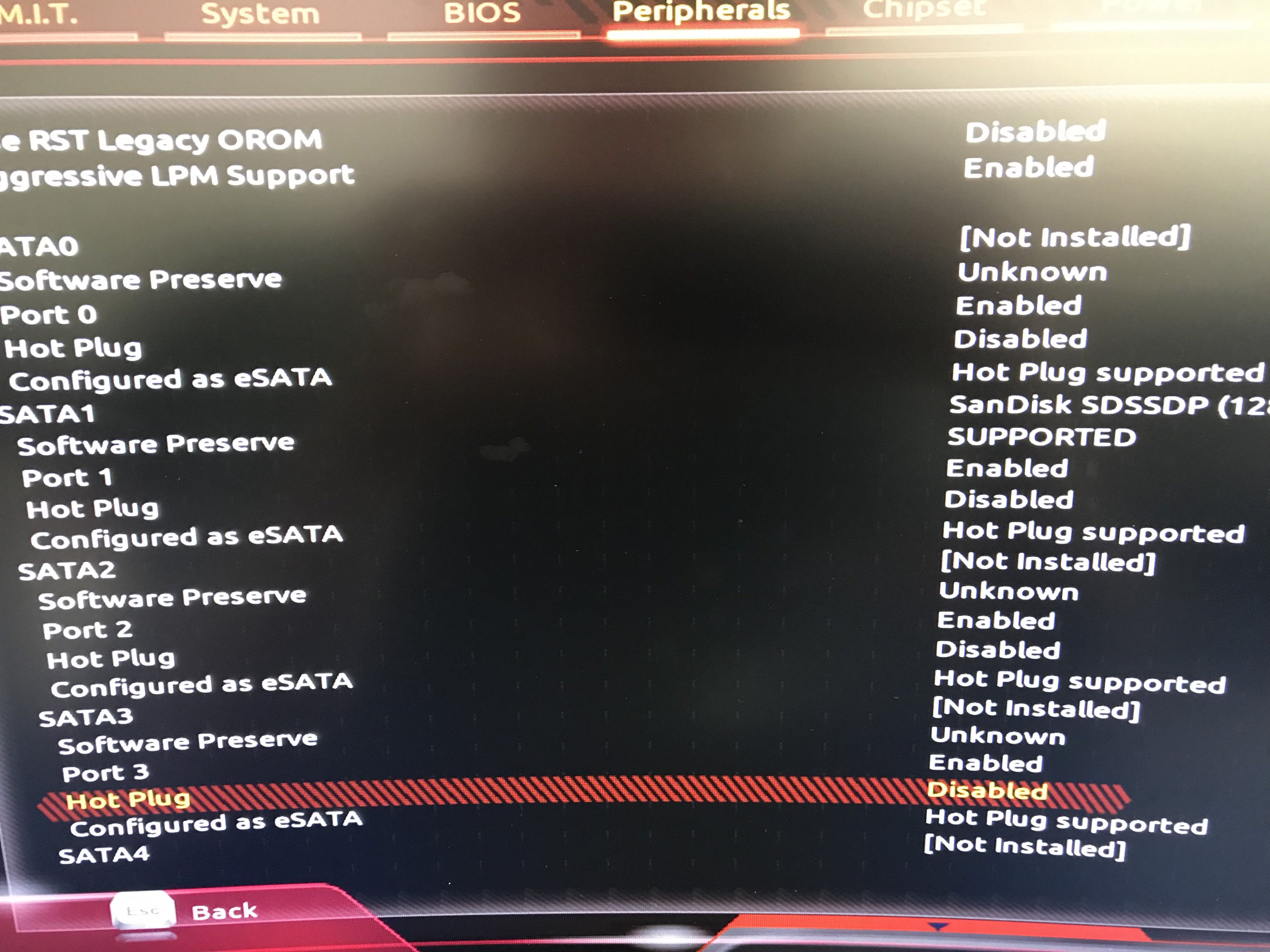

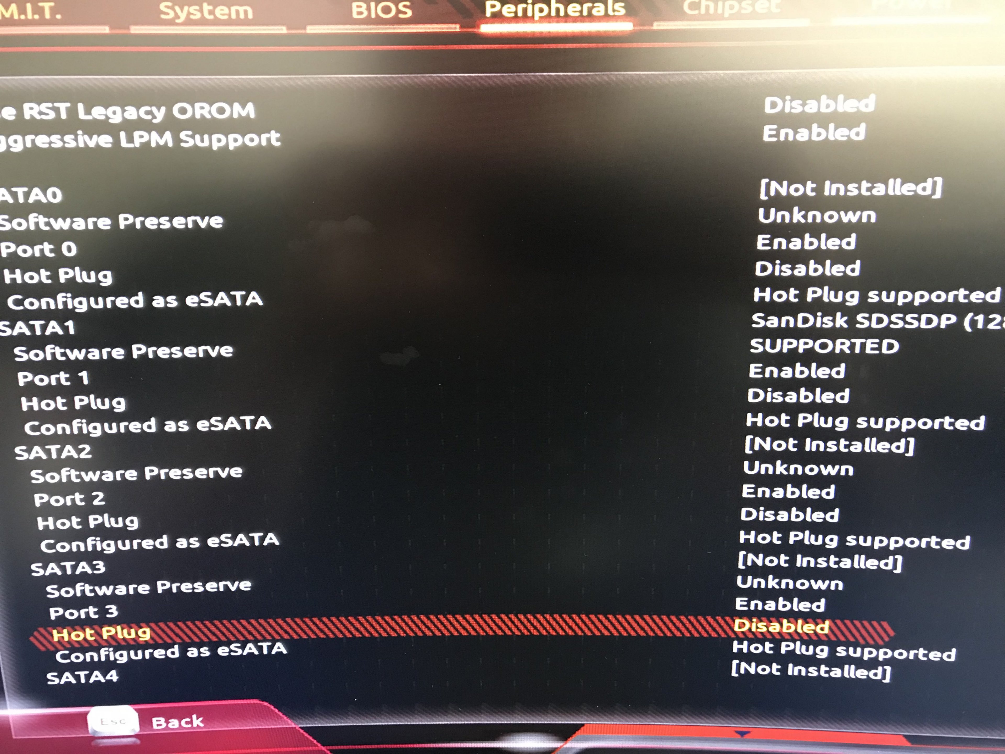

Habe ich auch schon geprüft.. Die Stadt-Kabel habe ich mittlerweile alle abgeklemmt, da weder auf meiner HDD noch auf einer Sata SSD etwas zum booten ist.
cklobke schrieb:
Habe ich auch schon geprüft.. Die Sata-Kabel habe ich mittlerweile alle abgeklemmt, da weder auf meiner HDD noch auf einer Sata SSD etwas zum booten ist.
Erscheint denn die Platte noch im BIOS?
Wechsel mal den SATA Stackplatz, mal alle durchgehen. Vielleicht hat sich der Controller verabschiedet.
Edit: Ah Mist, ist ja eine M2 ... hast du eine andere Platte, zum Testen?

Also Festplatten-Probleme habe ich eigentlich ausgeschlossen, da ich ja auch vom Stick nicht booten kann.
