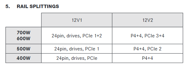

Ich kann dir aus eigener Erfahrung sagen, dass eine nicht undervoltete Vega56 ein 500W BQ Pure Power E10 (aus 2018) in die Knie zwingen kann (Abschaltung). Das Messgerät hat zwar "nur" 430W angezeigt, aber das ist ja ohne Spannungsspitzen. Ein paar Minuten Scum gespielt, klick, aus.
Undervolt bringt halt bei einer Vega56 mal eben locker 100W. Seitdem keinerlei Probleme.
was auch gar nicht so verwunderlich ist, dein BQ NT hat zwei 12V Schienen, sollten die Graka nur auf einer schiene angeschlossen sein bekommst du nur ca. 220w und dann wird es mit der Vega eng.... Bei Versorgung von beiden Rails oder bei einem NT mit einer großen 12V Rail funktioniert das mit 500W und auch ein 500W Netzteil liefert Spannungsspitzen und schaltet nicht gleich ab.
Hat aber denke ich nix mit dem Problem hier zu tun, weil einfach keine Last anliegt.
Reaktionen: Exit666
Wahrscheinlich hat es nichts mit dem Problem zu tun, nein. Zudem will er ja ein neues NT bestellen.
Das ist ein Netzteil der Baureihe System Power. Das hat nichts in Gaming PCs zu suchen. Für Office okay, aber sonst?
E10 ist das Straight Power 10;)
zak1976 schrieb:
Zumal das BQ kein extrem billiges NT ist.
das System Power 8 ist technisch total veraltet und qualitativ alles andere als hochwertig.
beim Pure Power 10 500W hängt ein 6/8pin-stecker an 12V1 und ein 6/8pin-stecker an 12V2. man müsste also mit adaptern rumpfuschen um ne graka mit zwei stromanschlüssen an nur eine rail zu hängen.
