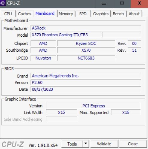

Da fällt mir noch ein: Welches BIOS nutzt du aktuell von deinem MoBo? Mach mal Screenshot von CPUZ, wenn du noch nicht geupdatet hast ^^

Du kannst ruhig mal neues BIOS drauf machen. Aber pass auf, da muss man was beachten weil du noch Ryzen 2xxx Serie hast. Ist vl. besser mit dem neuen Agesa für Win11.
