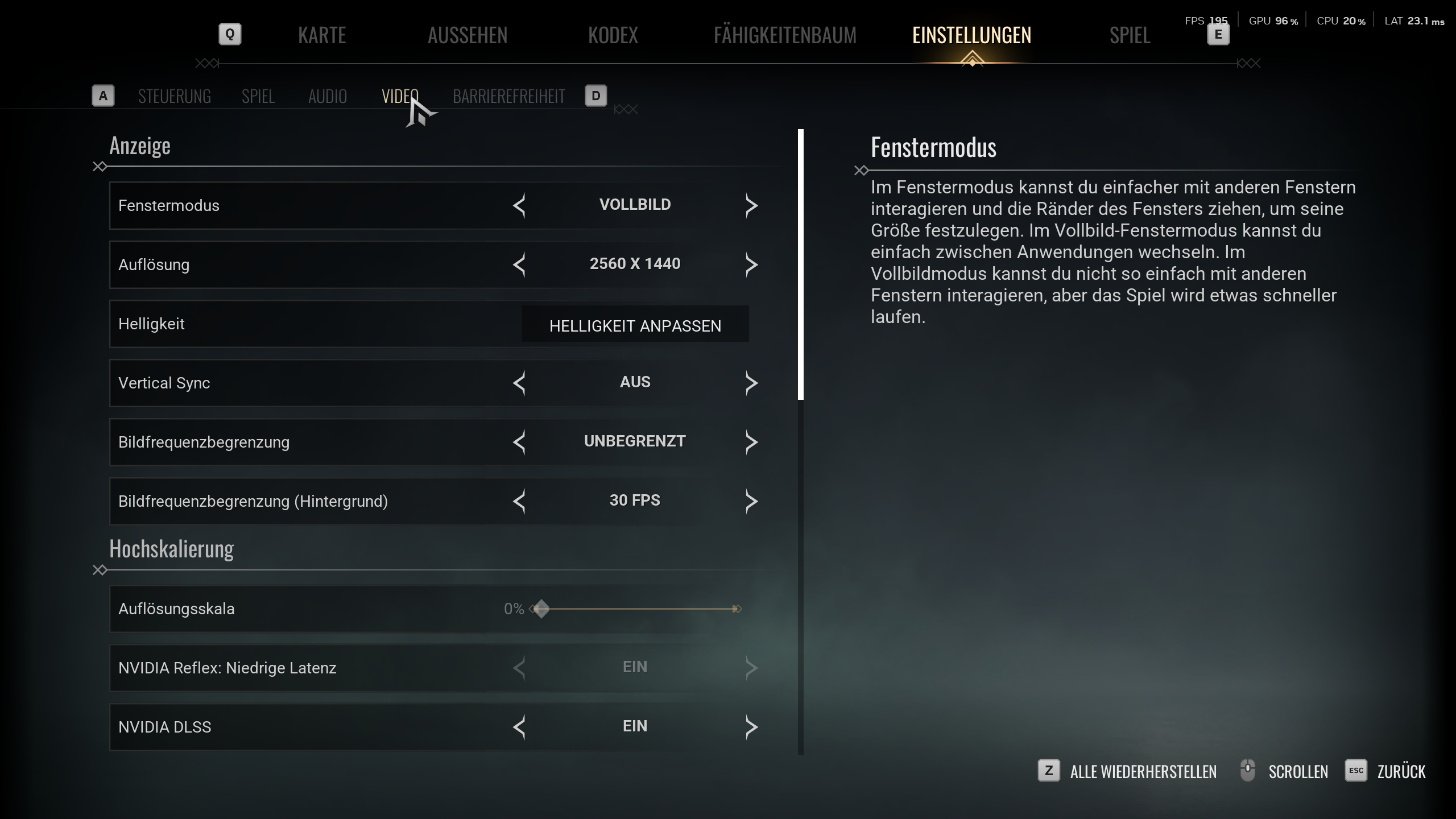

Hallo!
Ich habe mir Bloodlines 2 gekauft.
Nun hab ich Verzerrungen im Bild.
Ich habe dann in den Optionen VSync angemacht, aber es stellt sich immer wieder selbst aus.
Warum ist das so?
Grafik ist 5060Ti und CPU 9700X.
Mfg
Lutz12357
Nutzt du Gsync bzw. Gsync Compatible? Dann begrenze die FPS im Spiel satt "unbegrenzt" auf die Hz deines Monitors (oder idealerweise etwas weniger). Das sollte auch helfen.
Reaktionen: Aduasen
Ich sehe Nvidia Reflex ist gesperrt auf AN - das ist ja immer der Fall, wenn DLSS Frame Generation benutzt wird. Das kann auch diese Bildfehler verursachen.
Und DLSS FG verträgt sich auch nicht mit Vsync. Könnte der Grund sein, warum es sich deaktiviert.

Ich dachte mir schon sowas.
Ich habe mal ein Video gemacht.
Hab nun auf 165Hz gestellt. Und wenn ich bei dem Aufzug in dem Video nach rechts und links mich drehe, dann scheint es, als da so eine Art Gnubbel hoch und runter fährt. Im Spiel ist das zu sehen, auf dem Video nicht.
Habe das mal hochgeladen:
Find cih komisch, auf dem Video ist alles ok.
