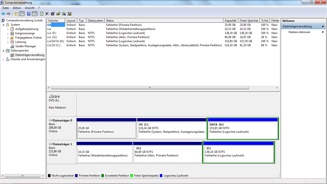

Was sagt die Datenträgerverwaltung ?
Es ist die Partition F

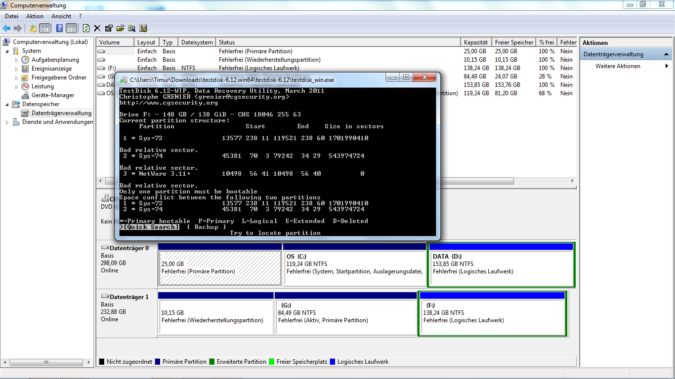

Das sagt die Analyse bei Testdisk
Hallo ich habe kein dynamisches Laufwerk könntest du dir bitte meine zwei anhänge anschauen?

Wie groß war die Partition denn vorher, denn die beiden gefundenen Partitionen überlappen sich scheinbar?
Aus Erfahrung würde ich eher dem EASEUS Partition Recovery vertrauen denn Testdisk findet manchmal sinnlosen Mist. Davor müsstest Du mit Testdisk die Partitionstabelle wieder löschen.
Mit sehr hoher Wahrscheinlichkeit können deine Daten vollständig und fehlerfrei wiederhergestellt werden aber pass auf das Du außer an der Partitionstabelle nirgendwo Daten veränderst, vielleicht vorher am besten ein Sektorweises Vollbackup machen.

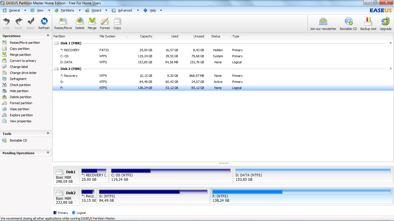

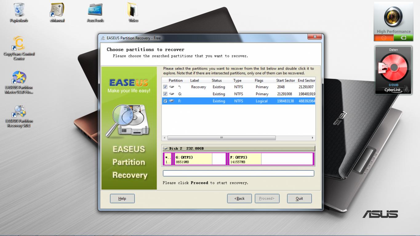

Edit : bei easeus komm ich nicht auf proceed siehe zweites bild
hab grad gesehen easeus arbeitet zwar aber das problem ist diese partition kann gar nicht recovered werden weil sie ja existiert.

Sieht doch sehr gut aus, vor allem weil die Angezeigten Partitionen nicht leer sind. Warte bis EASUS durchgelaufen ist (weißer Balken unten) und dann klicke auf Proceed. Wenn die Partition schon existiert müsste sie im Arbeitsplatz sichtbar sein und funktionieren, spätestens nach einem Neustart oder nach Initialisierung über die Datenträgerverwaltung.
Eventuell musst Du halt vorher mit Testdisk die Partitionstabelle löschen, falls diese Fehlerhaft ist und im Arbeitsplatz das Laufwerk als unformatiert oder RAW erscheint. Du musst allerdings schon selbst wissen was du wiederherstellen willst, wieviele Partitionen es vorher gab und wo die gesuchten Dateien sind.
Auf keinen Fall irgendwas formatieren wenn Du von Windows danach gefragt wirst. Nur die Partitionstabelle bearbeiten, sonst nichts.
Wenn die Partition schon existiert dann macht es keinen Sinn sie wiederherstellen zu wollen. Dann hilft evtl. ein chkdsk /f /x BUCHSTABE: über die Kommandozeile oder ein list / MFT recovery mit testdisk.
Aber falls der "Space conflict" unter testdisk immer noch angezeigt wird must du zu allererst mit testdisk die partitionstabelle löschen, nachdem du sie vorher gesichert hast. dann mit easeus die partitionstabelle wiederherstellen damit sich die beiden partitionen nicht mehr überlappen, was vermutlich die Fehlerursache ist.
