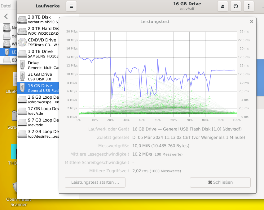

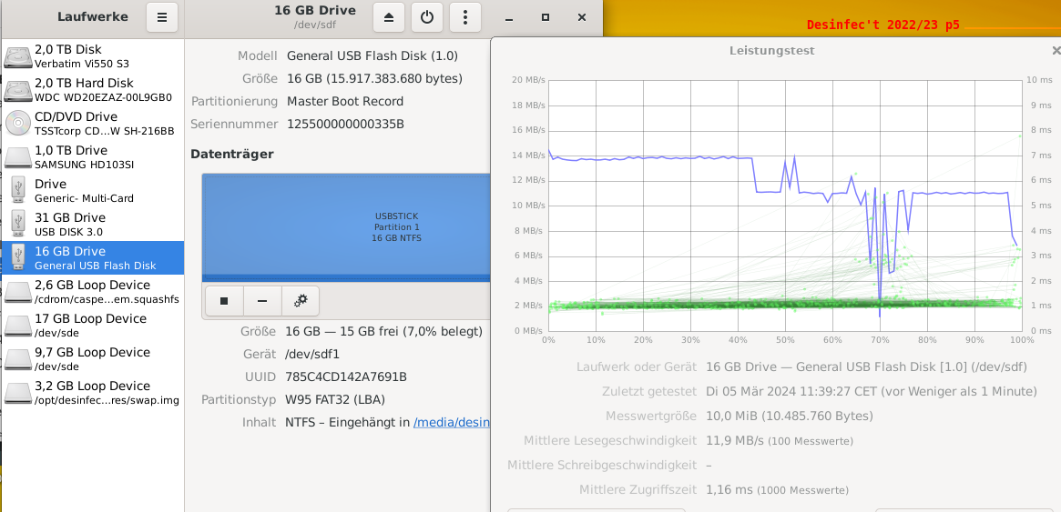

Habe zwei HAMA-Sticks, der eine wird gar nicht erkannt, der andere wird kurz erkannt und verschwindet dann auch. Beide habe ich mit dem c't-Notfallsystem wenigstens auslesen können (Kopie), auf Windows 11 friert der PC sogar beim Offnungsversuch ein - also LINUX. Viel erfolg
