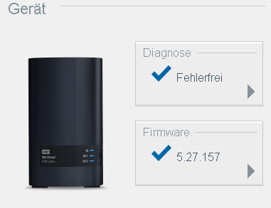

Naja zeigt die NAS so an.

Der TV Zeigt mir sogar die WD Mycloud an, aber lädt ewig und zeigt mir keine Medien an.
