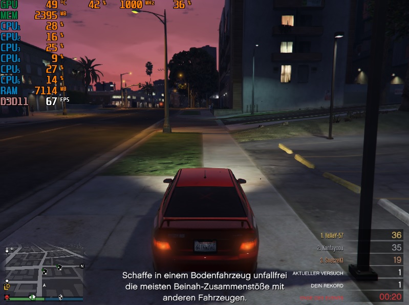

Habe mir mal ein Bild angehangen, wo ich alles auf Min gestellt habe und die Auflösung auf 800x600.
Ist auf diesem Bild wirklich meine Cpu am Limit?
Ja, da die GPU dümpelt. Bei 42%. Edit: Finde trotzdem, dass die FPS beachtlich niedrig sind für alles auf Minimum. Da stimmt doch was nicht. Taktet die CPU ordentlich hoch?
Stell alles ein wie gehabt, so wie du spielst. Du wirst feststellen, dass (vermutlich) dort ebenfalls die GPU nicht am Anschlag <95% ist.

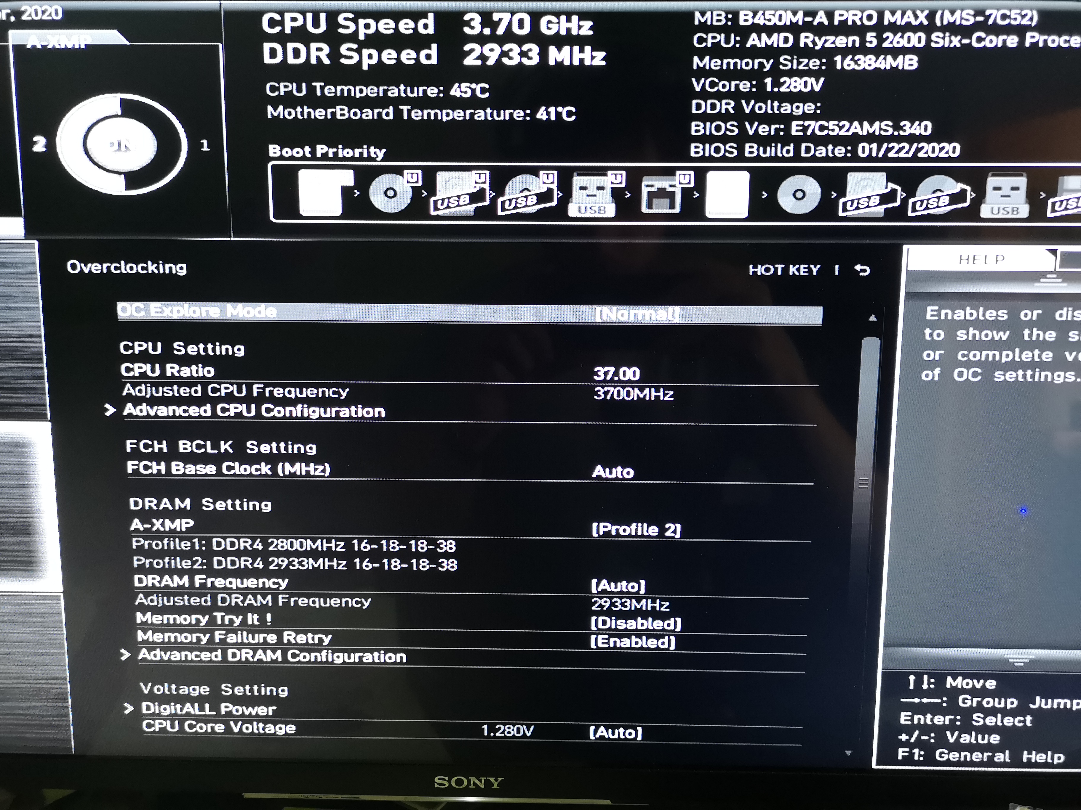

Das sind die BIOS-Einstellungen, an welchen ich was verstellt habe.

Hast du alle Treiber aktuell? Warum setzt du die CPU auf eine Ratio von 37?
Von 60 auf 55 sollte aber keine merkbaren Ruckler erzeugen.
Und warum nagelst du die Cpu auf x37 fest ?

Habe auf die 3,7 Ghz erhöht, da er nie in den Turbotakt gegangen ist und glaube maximal mit 3,4 oder 3,6Ghz getaktet hat, bei Singlecore-Belastungen ist er auch nie auf die 3,9 Ghz gegangen. Wegen meinem Gta-Problem hatte ich mal den Takt erhöht.
